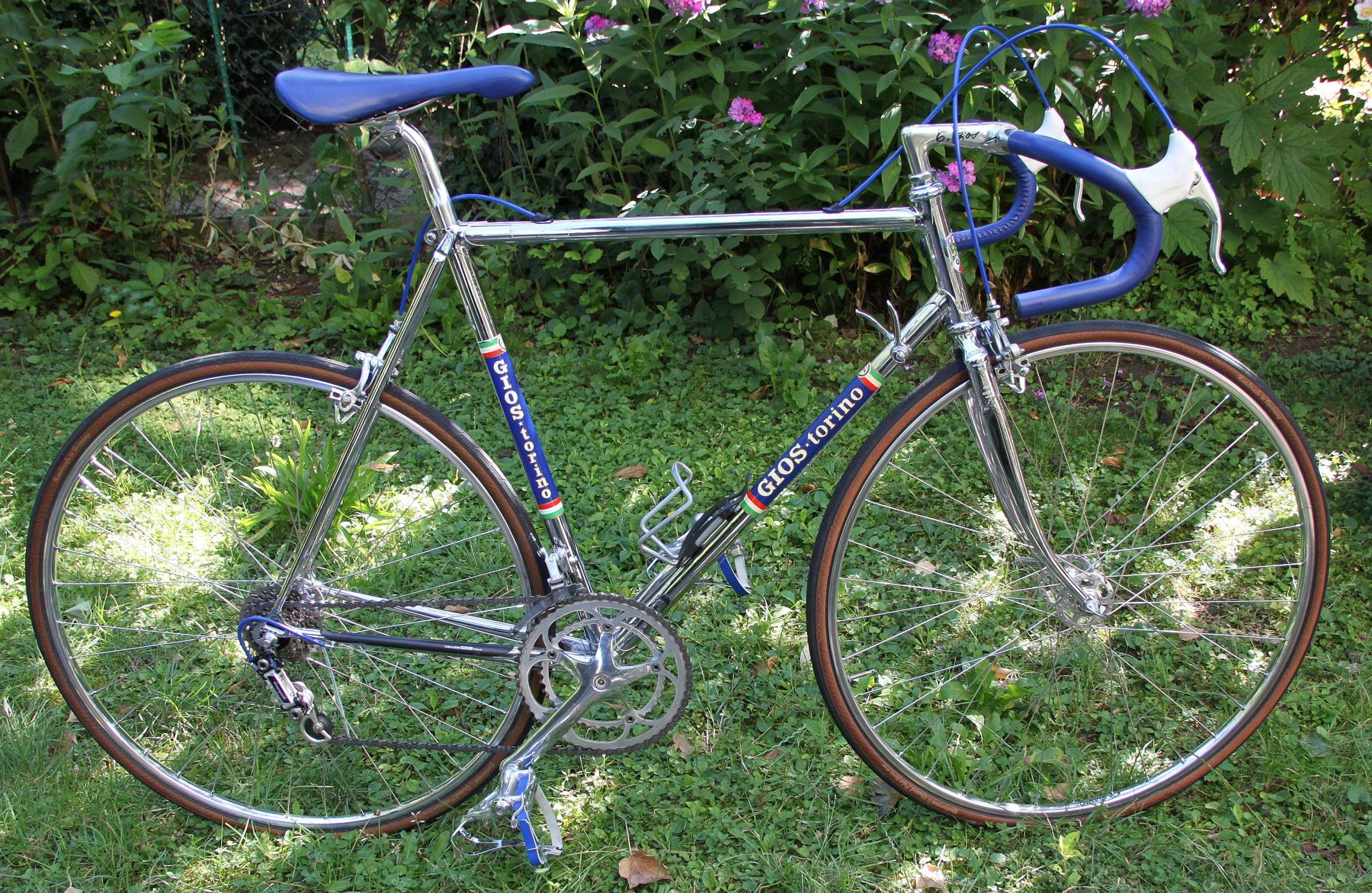

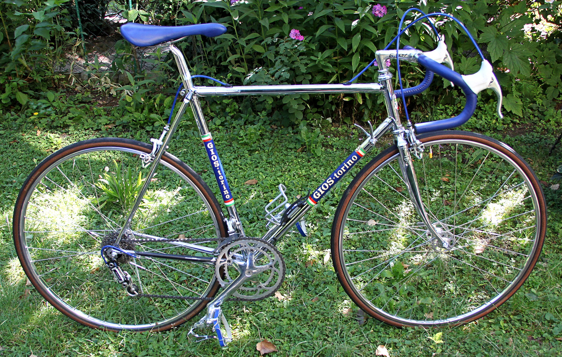

Ja, und mit ein Grund für mich, hier nicht nochmals Deltas zu verbauen, deswegen auch die Cobaltos.
Und auch auf das C-Record-Schaltwerk hab ich hier verzichtet, der Rahmen blitzt schon genug.

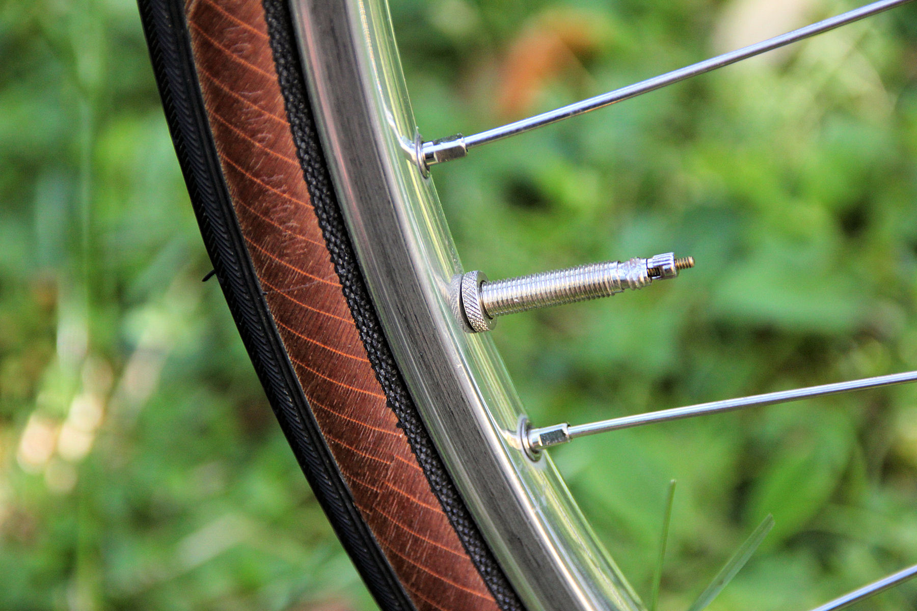

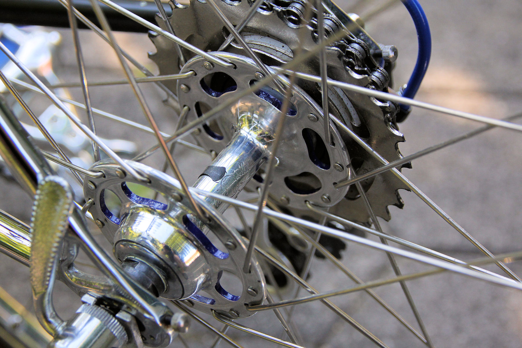

Zu den Hf-Naben hatte ich noch MAVIC G40 Felgen, die haben seitlich im angebremsten Zustand aber diese unschönen Wellenlinien.
Also das restliche Eloxal entfernt (NAOH-Lösung), nur einen Schriftzug stehengellassen (abgeklebt) und bissl poliert.
Pedale sind neue Chorus.
Das Leder für den Flite und den Lenker war schnell gefunden, schwieriger war ein schönes dunkles Blau für die Zughüllen aufzutreiben, die meisten waren mir zu hell.
Der Vorbau war übrigens auch mal weitgehend schwarz, die Verwandlung erfolgte analog zu den Felgen (siehe oben)
und weil auf einigen Bildern noch Staubkappen auf den Ventilen sind: Extra für @Bianchi-Hilde: ?
Ich denk so bleibts jetzt:

Klasse Rad, Glückwunsch :daumen:

Bei den Bremsen müssten jetzt aber noch passende Bremshebel her. Deine gehören zu Deltas. Aber die Ventile gefallen mir. ;)

Der Vorbau ist leicht overdosed.
Zuviel Schrift drauf..original hat es das sicherlich nicht so gegeben..
Sonst schickes Rad
Kann da Knut nur zustimmen, der Schrifzug oben drauf müsste mMn nicht mehr sein. vorne ist noch OK. aber Daumen hoch für die Idee, unschön abgebremste Felgen zu enteloxieren, das merke ich mir mal
