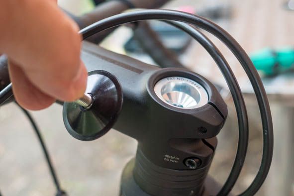

Stell mal ein Foto von deinem Vorbau ein, dann ließe sich sagen, ob der passen könnte. Wahlweise kannst du natürlich auch bei ebay schauen. Die Giant Vorbauten will keiner, die passen ja nirgendswo sonst.
Gerne doch!
  • Die Schaftklemmung müsste 28,6mm bzw. 1 1/8" sein, was sich wohl bei Giant "Overdrive" nennt (im Gegensatz zu "Overdrive 2", was dann 31,8mm bzw. 1 1/4" ist).
  • Die Lenkerklemmung müsste 31,8mm sein (Ich habe leider keine Schiebelehre hier).
  • Der Rand der Schaftklemmung am Vorbau muss plan sein wie im dritten Bild zu sehen. (der OD2, den ich hier habe, hat eine Rille, wo das Distanzstück oder ein O-Ring eingelegt wird. Dann braucht man aber eine ganz andere Ahead-Kappe). Das dritte Bild zeigt auch die Ahead-Kappe, die zu meinem Rad gehört.
Wäre cool, wenn Du so was in Deiner Grabbelbox in 90mm Länge hättest. Weiter gerne per PN.
Ciao
- Karsten
Ich denke der sollte passen.
Genau den hab ich gekauft. Und nein, er passt leider nicht. Jedenfalls nicht so, dass ich Vertrauen hätte.
