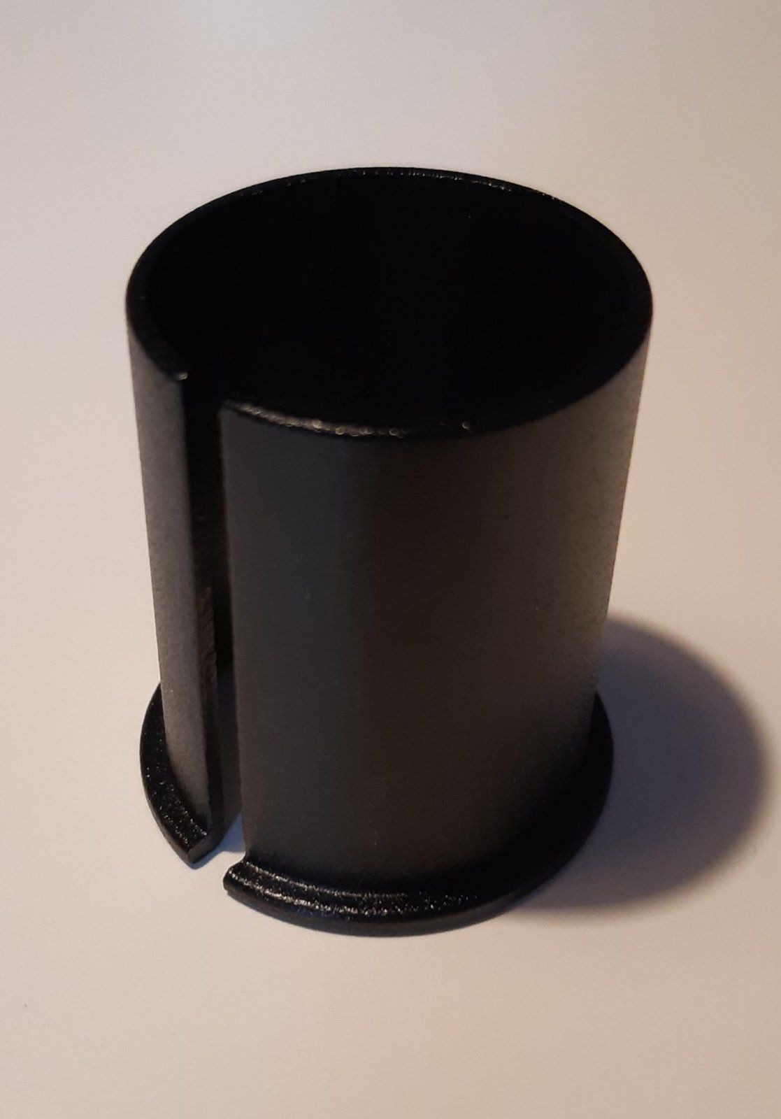

Habe aktuell einen mit Reduzierhülse verbaut, aber habe den Eindruck, dass das nicht optimal ist.
Das hatte ich hier, habe es aber gar nicht erst ausprobiert. Die OD2-Vorbauten mit Reduzierhülse passen überhaupt nicht an die OD1-Spacer. Ich meine, dass auch die Ahead-Topkappe überhaupt nicht gepasst hat. Da passt vermutlich ein normaler 1 1/8"-Vorbau besser. Ritchey soll wohl einigermaßen gehen.

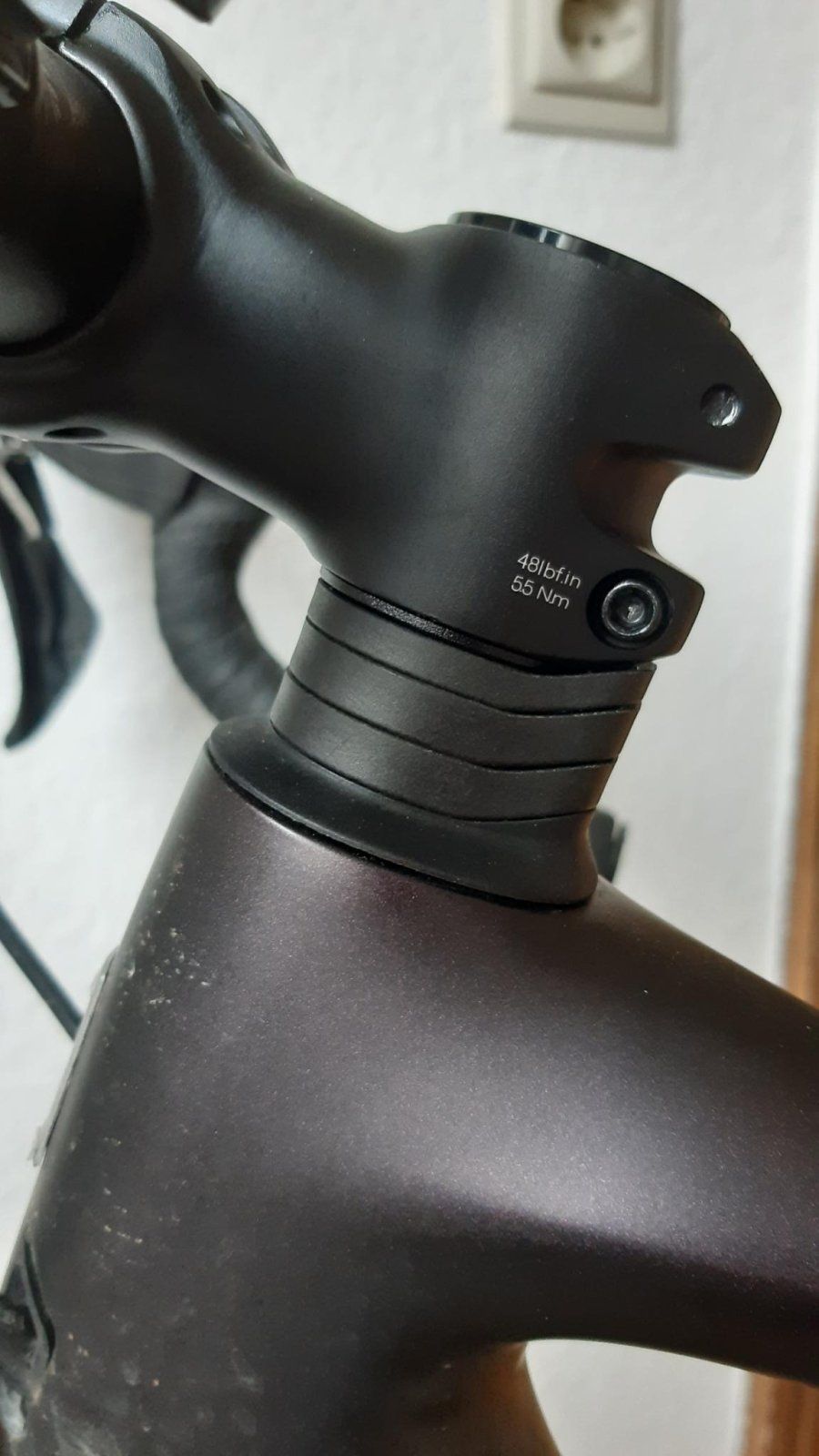

Ganz ehrlich: Das sieht doch Sch... aus und einem Rad für 2000 Euro schlicht nicht angemessen. Kann man machen, ich möchte das nicht.
Ich verweise auf meinen Beitrag #5. Dort ist ein Foto mit einem Original-Vorbau. Kann sich jeder selbst ein Urteil bilden, ob die Bestellung in Taiwan für 45 Euro sich lohnt oder nicht.
Für mich lohnt es sich. Danke für den Link! Zumal bei einer Lösung mit einem anderen Vorbau die Gefahr besteht, dass der Vorbau an den speziellen Spacern aufsitzt. In der Konsequenz könnte dann das Lenkkopflager nicht richtig einstellbar sein.
in natura sehe ich keinen großen unterschied (hab ja nur einen schmalen spacer drunter)
Steuersatz lässt sich einwandfrei einstellen.
Die Leitungen die da vorbei geführt werden, lenken auch gekonnt ab würde ich sagen 😉

Danke für die Antworten! Ich hatte für mein TCR die Variante mit 1 1/8“ Zoll benötigt (also mit Hülse). Habe bei dem empfohlenen Händler aus Taiwan bestellt und zwischenzeitlich den original Vorbau bekommen - er passt!

Mein Händler hat für mich bei Giant angefragt, und die sagen: "Der OD2 Vorbau passt auf die OD1 Spacer." Ich habe dann direkt bei Giant bestellt, und siehe da, er passt wirklich. Die Reduzierhülse hat einen kleinen Kragen, der Abstand zwischen Vorbau und Spacer schafft.
Bin kein Fan von Reduzierhülsen, geht aber schon....
