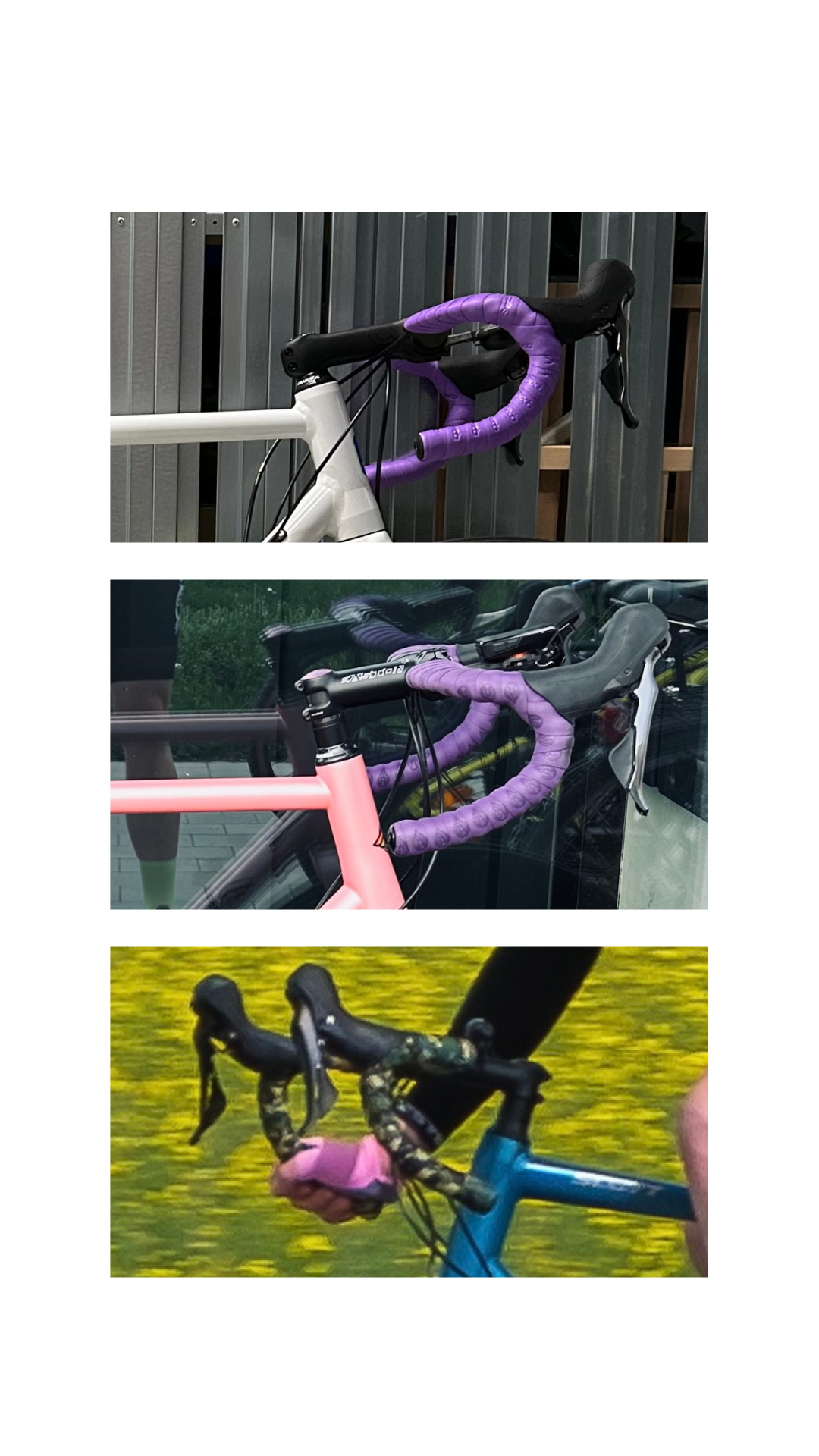

Oh no, was habe ich falsch gemacht?
Ich habe einen wilden Performance Spacer Mix 😵‍💫😵🤡

Anhang anzeigen 1562078 Oh no, was habe ich falsch gemacht?
Auf den Bildern sehen die Lenker fast aufsteigend aus. Fast so wie der Vorbau.
Das könnten so ca. +5 Grad aufsteigend gegenüber der Horizontalen sein.
Ich hatte mal in einem BikeFitting Video gehört dass es nicht mehr als +1 Grad sein soll.
Ich bin noch viel am ausprobieren bei allen möglichen Einstellungen und halte mich noch mehr oder weniger an die Regel 1 Grad Regel.
Hast du die Lenker so eingestellt weil es für dich so am angenehmsten ist, oder aus anderen Gründen?
Sorry für OT
Nö. Alle oben waagerecht.
Noch nie gehört 👀
Was soll das sein?
Wie gesagt; oben waagerecht und Rest nach gucken und Gefühl beim Fahren.

Ich hatte nur gefragt, weil ich demnächst noch ein paar Lenkereinstellungen ausprobieren möchte und optisch sah es für mich auf den Bildern steiler aus und daher war ich an deinen Erfahrugswerten interessiert.
Danke dafür :daumen:
Sieht auf den Bildern wirklich sehr ungerade aus. Vermutlich weil alle etwas von unten fotografiert sind 🤷‍♂️
Ich starte immer Oberlenker waagerecht, Ansatz der Hoods waagerecht bis leicht ansteigend und probiere dann beim fahren ob meine Hände sich auf den Hoods und im Unterlenker wohl fühlen.
Muss man einfach probieren was passt.
Fast wie bei Spacern und Vorbauten 🫣
