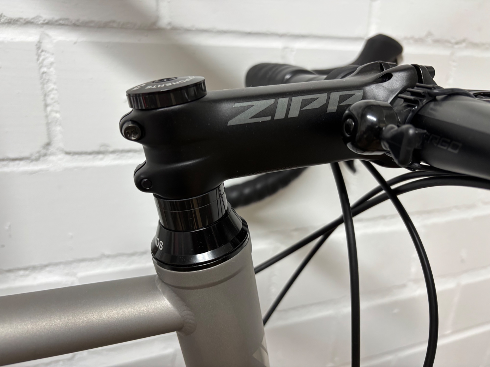

Sorry, falsch ausgedrückt, ich meinte damit inkl. des Steuersatzdeckel, also den Abstand von Oberkante Steuerrohr bis Unterkante Vorbau. Hier zB an einem meiner Räder, 3cm bei Carbonschaft. Bei Aluschaft auch bis 4cm völlig ok. Bzw. immer nach Herstellerangabe.
Ein hoher Steuersatzdeckel plus 4 cm Spacer wäre natürlich zu viel.
