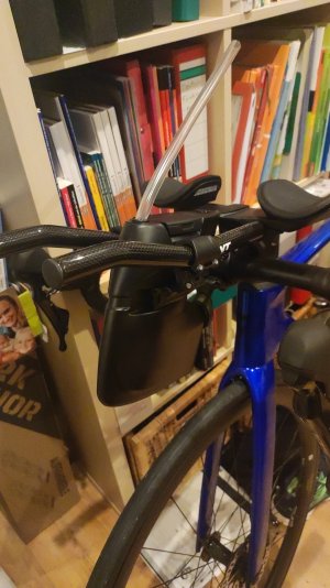

Wie man den Bildern entnehmen kann, habe ich mir den Tria-Aufsatz von Giant gekauft. Er ist mit Extensions etc. saumäßig teuer, aber an dem Lenker passt natürlich nur dieses System (welch gewiefter Schachzug des Herstellers.). Aber er ist wirklich bequem und ich kann darauf längere Strecken sehr gut fahren. Nachteil ist tatsächlich, dass er nur bis 12,5° angestellt werden kann. Auf der Rolle fahre ich einen deutlich steileren Winkel und ich glaube, wenn ich mir die TdF etc. anschaue, ist die auch up to date.
Auch ein passendes Trinksystem habe ich kostenlos von einem Freund bekommen. Mir ist bewusst, dass ich als Wieder-Einsteiger damit nicht den mordsmäßigen Effekt habe, aber bisschen Optik und ein "gutes Gefühl" treiben einen im Wettkampf ja an. Nun kommt mit dem Trinksystem die nächste Frage: Wohin mit dem Tacho? Wie ihr auf den Bildern sehen könnt, kann er nicht mehr am Vorbei befestigt werden. An den Extensions selbst wirds schwierig, da diese weitestgehend von meinen Unterarmen verdeckt werden.

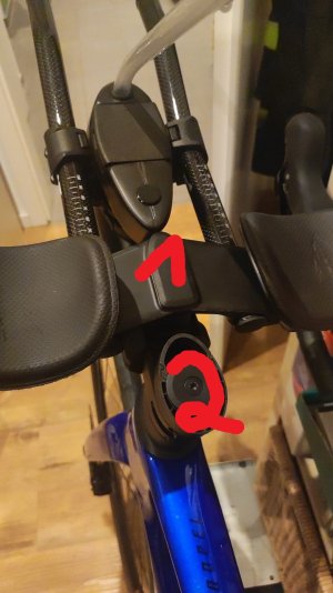

Ich habe zwei Stellen eingezeichnet, die eignetlich super wären:
1) Auf dem "Vorbau" des Tria-Aufsatzes. Dort gibt es jedoch keine Schrauben zum Befestigen und die Gummibänder von Giant sind nicht lang genug. Unter dem Vorbau ist eine 12,5° platte montiert. Da könnte man die Gummibänder natürlich einklemmen, aber der Aufsatz soll ja nicht wackeln und die Gummibänder kurzfristig schrotten.
2) Auf dem Vorbau. Aber auch da sehe ich keine Option der Befestigung.

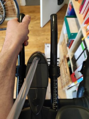

Habe den Trinksystem nun mal installiert. Da die Extensions eine S Form haben und das System nach hinten so langezogen ist, ist dies die einzige Möglichkeit der Installation. Somit ist für den Tacho leider kein Platz auf den Extensions, da ich auch an dem "Knick" greife.
Habt ihr noch ideen? Höchstens an den Extensions links oder rechts abstehend (dort wo die Skala ist). Sieht aber wahrscheinlich scheiße aus.

Irgendwie nen quarterturn mount auf das trinksystem drauf? Keine Ahnung, ob man das da irgendwo hinbekommt.
Wsl eher schwierig?
Auf dem Vorbau kann man den Computer überhaupt nicht ablesen, wenn man auf dem Auflieger fährt.
Ich würde erstmal fahren, um zu sehen wie man in der Praxis die Hände wirklich hält. Das kann schon stark von den Trockenübungen abweichen. Die K Edge Halterung könnte gehen, weil der Computer etwas tiefer, zwischen den Extensions sitzt.
Vor dem Trinksystem geht's nicht. Das hintere Ende stößt an den Vorbau (also kein Blick nach unten) und vorne sind die Hände. Aber ich werde es die Tage mal probieren und Gucken, wo die Hände liegen
Tacho weit hinten ist in der Tat Käse. Dann hast du den Tacho nicht im Sichtfeld.
Wenn du die Extensions so weit hinten greifst, ist die Armauflage eher in der Mitte des Unterarms oder? Kann man die Armauflage nicht nach hinten verschieben? Oder vorne länger greifen?
Idealerweise hat man den Tacho ganz kurz hinter den Händen. Dann ist er direkt im Sichtfeld, wenn man eh über oder zwischen den Händen langschaut nach vorne/unten. Dann muss du den Kopf gar nicht bewegen, um auf den Tacho zu schaun.
Je relaxter und aufrechter die Position dann aber ist und je kürzer du die Extension greifst, desto mehr mag sich das verschieben.
Aber: dann ist die Position noch stark ausbaufähig. Klar: auf dem Rennrad mit Auflieger ist das alles ein Kompromiss.
Ich persönlich muss mich den anderen anschließen: der Tacho gehört zwischen die Hände und Trinksystem oder Trinkflasche BTA, die man da hingepackt hat.
Dazu hilft es oft sich eine eigene Tachohalterung zu bauen. Das kann man mit Aluprofilen selbst machen, wenn man etwas Metallverarbeitung kann und dann mit Kabelbindern fixieren. Der Tacho wird dann über einen K-Edge-Einsatz gehalten.
Wenn man das nicht kann und will, bieten sich in der Tat die 76project-Halterungen und Konsorten an. Wenn es billiger sein darf, gibt es von Profile Design noch so günstige Halterungen wie https://www.profile-design-eu.com/collections/aerobar-accesseries/products/ucm-1 und https://www.profile-design-eu.com/collections/aerobar-accesseries/products/ucm-aerobridge-1 .
Übrigens: wenn dir der Winkel des Cockpits nicht reicht, kannst du auch noch Extensions wählen, die mehr Winkel drin haben. Dann muss man eventuell nur mit Keilen unter den Armauflagen für auch dort mehr Winkel sorgen. Die S-Bend-Extensions drücken deine Hände und dadurch auch oft Arme ja eher nach unten. Sowas würde ich nicht mehr fahren wollen ohne Not.

Bei diesen Aero Bridge von Profil Design sehe ich nicht, wie die Halterung des Computers aussieht. Da ist dann auf der Oberseite der Garmin Adapter?
Werde die Tage mal fahren und die Position checken.
Cool, danke
Die Aero-Bridge habe ich selbst nie ausprobiert.
Bei beiden Varianten montiert man um die Quer-"Stange" bzw. das Querplastik dann die normale Halterung mit Gummiband o.ä.
Wenn man es aufwändiger haben will, braucht man eine andere Montageart. Wenn bspw. der Tacho zwischen die Extensions absinken soll, weil sonst kein Platz ist, könnte man sich auch die teuren K-Edge-Halterung angucken.
Oder man baut sich was selbst. Insgesamt gibt es da schon einige Möglichkeiten.
