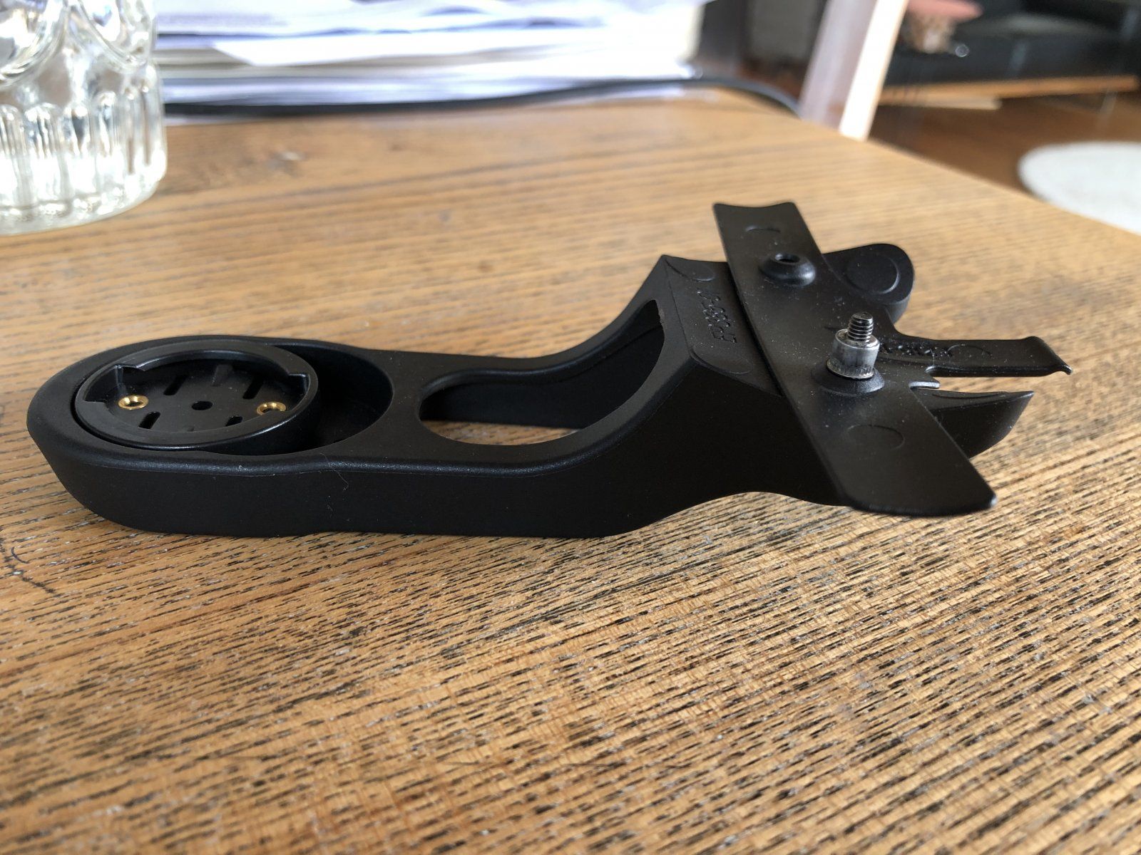

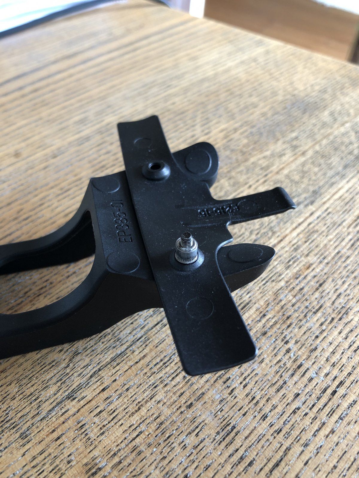

Abgesehen von der Länge der Senkkopfschraube, sie passt in meinen Augen so gar nicht zur nutzbaren Länge des Gewindes vom Gewindeeinsatz, ist es schon augenfällig, dass sowohl das Gewinde der Schraube, als auch das Gewinde des Gewindeeinsatzes recht „abgegniedelt“ sind.
@Jan-H.,
war beim einschrauben bereits ein ungewöhnlicher Widerstand zu vernehmen?
Welche Tiefe hat denn der Lenker im Inneren, ist die Schraube ggf. zu lang und hat den Gewindeeinsatz rausgedrückt?
Mach mal bitte Pieps, damit sich die Gelehrten hier nicht noch weiter in die Haare bekommen.
@Positron und @cycliste17,
das Leben ist zu kurz und zu schön um sich über ein gemeinsames Hobby in die Haare zu geraten. 😉
@wilsch vielen Dank für deinen Text, kann jetzt erst antworten, war absobiert ...
1. Nein kein ungewöhnlicher Widerstand
2. Nein, die Schraube ist nicht zu lang. Originalschraube von Canyon für den Halter. Der Lenker ist an der Stelle 2cm tief.
Ich habe ein Foto mit dem Halter und den Schrauben in zusammengeschraubtem Zustand angehängt.
Drehmoment ist nach Canyon-Angabe 2,5nm.
