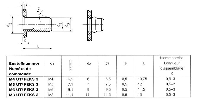

Das sind Gewindepresshülsen,die funktionieren so ähnlich wie Poppniete

Ich vermute, das die Einpressmutter ab Werk nicht fest genug verpresst war.
Wenn die Passung im Rahmen nicht beschädigt und das Gewinde der Einpressmutter tadellos ist, kann man mit einer längeren M5 x30 Schraube ,auf der eine M5-Mutter plaziert ist nachpressen.
Mutter weit auf gefettete Schraube aufdrehen, M5 Unterlegscheibe auf Flaschenhaltergewinde legen, Schraube tief einschrauben(Gewinde der Einpressmutter sollte komplett durchdrungen sein), Schraubenkopf mit Schlüssel gegenhalten, Mutter vorsichtig mit passendem Maulschlüssel anziehen/zum Rahmen runterschrauben , bis deutlich höherer Widerstand spürbar ist.
Vorsicht-übermäßiger Krafteinsatz kann zur Beschädigung des Gewindes führen!
Erreicht werden soll ja die nötige pilzförmige Verformung zwischen Gewinde und Innenseite Rahmenrohr( hätte der Hersteller ja hinbekommen sollen...)
Eventuell stört jetzt der nachträglich eingebrachte Kleber, erlischt Garantie, wird Schrott erzeugt...

Du kannst aber so einen Gewindeniet auch ohne extra Zange einziehen. Wie das geht hat ja @Thomthom ausführlich erklär fürs Nachpressen. Im großen und ganzen funktioniert das aber auch beim setzten eines neuen Niet. Mit dem Zangen aus dem Metallgewerbe funktioniert das sehr häufig am Fahrradrahmen wegen Platzmangel nicht. Zumindest haben wir an meiner Arbeitsstellen keine Zange wo du auch nur ansatzweise vernünftig in eine Rahmendreieck hinkommen würdest.
Da man im Radfahrerleben vermutlich keine 10 Niete setzt hält auch eine billige. Am Rad funktionieren nur die Einhandzangen, die größeren Zweihandzangen passen nicht ins Rahmendreieck. Die kosten nicht die Welt.
Ich habe damals für knapp 20€ eine bei Ebay gekauft. Damit habe ich bereits vier Rahmen repariert (nur einer gehörte mir).

Wenn ich es richtig verstanden habe, benötige ich eine Blindnietmutter aus Alu und
kann ggfs. auch eine M6 einziehen, da das Loch im Vitus-Rahmen bereits etwas gelitten hat?
Nimm halt mal einen Messschieber und messe was das Loch aktuell für einen Durchmesser hat. So weißt dann was da als Niet in Betracht kommt. Die Durchmesser vom Niet stehen ja in Post Nr. 10
