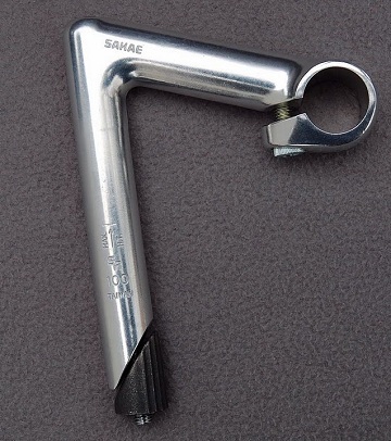

Bei der gestrigen Ausfahrt trat das Problem auf, dass mein Lenker locker sitzt und sich innerhalb der Lenkerklemmung drehen lässt.
Zu Hause angekommen wollte ich das Problem beheben, indem ich die die Schraube einfach wieder festziehe. Ich vermutete, dass sie sich im Laufe der Zeit einfach gelöst hatte.
Aber Pustekuchen! Als ich sie wieder festziehen wollte, drehte sie einfach in's Leere. Ich schraubte sie raus und sah dann entsprechend Gewindereste an der Schraube hängen.
Nun stellt sich mir die Frage, ob man den Vorbau noch retten kann. Sollte ich einfach versuchen das alte Loch/Gewinde leicht aufzubohren und ein neues Gewinde zu schneiden, oder ist es nicht ratsam?
Führen Fahrradwerktstätten solche Arbeiten zu moderaten Preisen durch? Oder ist es nicht lohnenswert und ich sollte mich gleich nach einem neuen Vorbau umsehen?
Es handelt sich dabei um einen klassisch verchromten Vorbau mit 25,4mm Lenkerklemmung und Konusklemmung für 1" Gabeln.
Beispiel (nicht der besagte, aber ähnlich):

Wenn das der Vorbau von Deinem Colnago ist, dann ist der weder aus Stahl,
noch verchromt -sondern ein normaler Aluvorbau.
Das würde auch das kaputte Gewinde erklären, weil Stahlschraube in Alugewinde Imho nicht die technisch beste Lösung ist.
Wichtig bei dieser Art Klemmung ist ein Trennmittel (Keramikpaste) auf das
Schraubengewinde, sowie das Ganze nicht "festzuknallen".
In Deinem Fall wär mir eine Reparatur zu riskant und sparen am falschen Ende (und das sage ich, der nichts wegschmeißen kann :o )

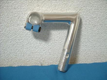

Mir persönlich gefällt diese Klemmung optisch und technisch noch am Besten:

Wenn das der Vorbau von Deinem Colnago ist, dann ist der weder aus Stahl, noch verchromt -sondern ein normaler Aluvorbau.
Nope. Es geht nicht um den Vorbau, sondern um den des Zweitrads.
Habe eben mit einem relativ gut bestücktem Rennradladen in meiner Nähe telefoniert. Der nette Herr am Telefon meinte auch, dass eine Reparatur wohl eher schwierig werden dürfte und ein neuer Vorbau am sinnvollsten wäre, da selbst wenn eine Reparatur möglich wäre, diese eventuell den Preis eines kompletten neuen Vorbaus übersteigen würde.
Ich werde später an Nachmittag mal vorbeifahren, damit die sich das ansehen können. Eventuell haben sie auch passable Vorbauten zu moderaten Preisen da. Ich werde mich einfach mal umgucken. Falls nichts passendes da ist, werde ich wohl auf Flammbergs großes Sortiment zurückommen. ;)
