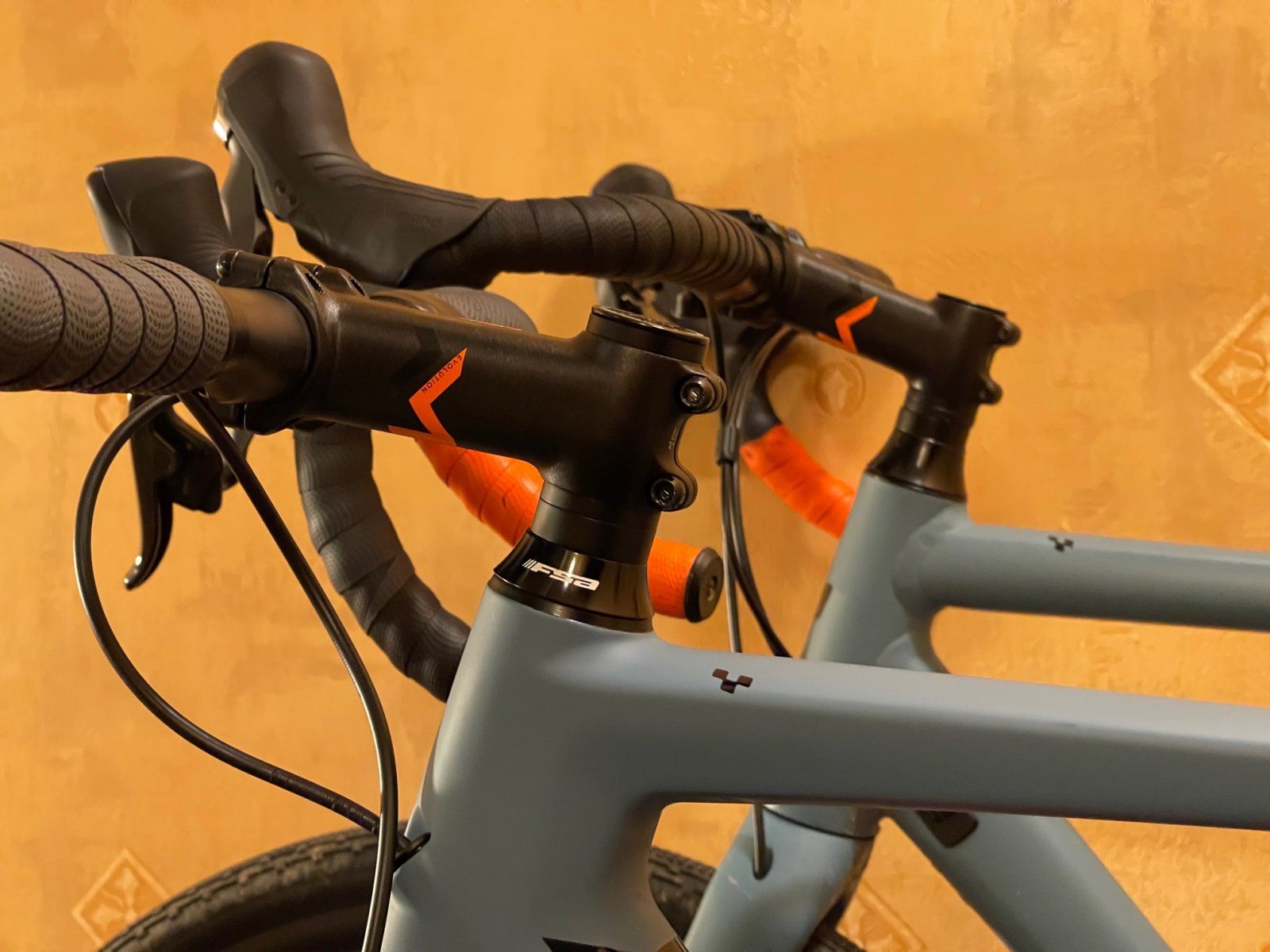

So, um etwas Licht in die Sache zu bringen: Ich habe jetzt das Cube Cross Race als C:62 (Modelljahr 2020) in 56 gekauft, hier steht es vorne, im Hintergrund das Alu-Crossrace 2020 ebenfalls in 56. Beide Räder sind Serie, also an Höhe und Vorbau NICHTS geändert, und man ahnt den Unterschied: Bis zur oberen Vorbau-Schraube ist das Carbon etwas niedriger, aber der große Unterschied ist ganz trivial: Der (gleich lange) Vorbau wird ab Werk beim Alu-Modell nach oben montiert (+6 Grad), beim Carbon nach unten (-6 Grad). Damit ist es deutlich (!) tiefer am Lenker. Erste kurze Fahrt um den Block war mit eingestellter Sattelhöhe ganz gut, Hände gleiten schön an die Hoods, ich finde die Position sportlich-tief. aber nicht unangenehm. An die Geometrie werde ich mich langsam ranlassen.Falls es zu tief ist wird der Vorbau umgedreht, ist es zu lang, wird er kürzer, ggfs. kommt dann ein Lenker mit Twist. Mal sehen. Erstmal fahren und spüren, wie es ist mal auf 30 KM.

Die Räder haben doch offensichtlich andere Mengen Spacer und auch eine unterschiedlich hohe Steuersatzkappe verbaut. So ein Vergleich macht keinen Sinn, wenn es um die Geometrie geht.
Für mich macht er durchaus Sinn, denn das eine Rad kenne ich und das andere werde ich kennenlernen. Und Fun Fact am Rande: Mal montiert es Cube so herum, mal so herum. Wie auch immer: Das, was variabel ist, macht am Ende deutlich mehr aus als das, was nicht variabel ist. Persönlich glaube ich inzwischen dass um Geometrie (auf dem Papier, vor dem Kauf) zu viel Brimborium gemacht wird. Wenn die Rahmengröße grob passt passt man den Rest einfach an. Mit Vorbau umdrehen und Rise und Vorbaulänge holt man ohne weiteres 5-6 Zentimeter bei Länge und Höhe raus. Das sind dann eher zwei als eine Rahmengröße.
