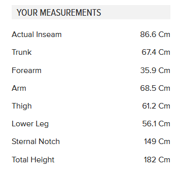

CUBE Cross Race C62 in 56 oder 58 = aktuelle Modelle 2021
Ich habe eine Körpergrösse von 1,82m und eine Schrittlänge von 87cm.
Welche Grösse fahrt ihr beim Cube bei ähnlichen Werten?
Anbei noch eine Liste der restlichen Messungen.
Ich möchte schon sportlich fahren, aber ohne eine riesige Überhöhung.
Danke!
