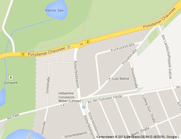

Grund für meine Frage ist die folgende Situation: Wenn man von der Potsdamer Chaussee, aus Groß-Glienicke kommend, links in den Ritterfelddamm einbiegen will, dann steht dort so ein Schild. Allerdings gibt es dort gar keinen Rad- oder sonstigen Weg, den man stattdessen benutzen könnte, und irgendwie muss man ja auch als Radfahrer nach Spandau gelangen können.
Ich jedenfalls bin dann trotzdem für einen knappen halben Kilometer auf der Fahrbahn gefahren, obwohl es sich ein KFZ mit PM-Kennzeichnen nicht nehmen ließ, Verkehrserziehung zu üben und dauerhupend neben mir herzufahren, bis ich ab der Straße "Am Gatower Landschaftspark" auf den dort beginnenden Radweg einbog.
Irgendwie ist das natürlich eine unschöne Situation, die sich in meinen Augen aber gar nicht hätte vermeiden lassen, wenn man nicht einen Umweg unbekannten Ausmaßes (zumindest für Ortsunkundige) auf sich hätte nehmen wollen... :rolleyes:

verstehe nicht ganz wo das ist. Auf jeden Fall ist die Ecke kompliziert. Potsdamer Chaussee ist zwischen Krampitz (Ortsteil von Potsdam) und Groß-Glienicke nach meiner Karte im LK HVL liegend und ansonsten ist Groß-Glienicke auch ein Ortsteil von Potsdam. Die Verkehrsbehörde PM (in Werder) wäre dann außen vor.
Habe mal unsere Fachleute angefragt. Vielleicht findet sich eine Info, ob es da ein Urteil gibt.

Kann man eigentlich auch gegen das Verkehrsschild 254 "Verbot für Radverkehr" Einspruch einlegen?
Hi,
soll man dort nicht nach rechts einbiegen, ein Stück gen Kladow fahren um dann nächste links auf den gen Spandau führenden Radweg zu gelangen. Ich glaube, die Straße heisst Drosselstraße. Von dort geht die Privatstraße ab, und führt in den Radweg, der dann später parallel zur Postdamer Chausssee verläuft? Wird klar, was ich meine? Fahre allerdings dort selten (so war es halt früher).
Gruß RF
Hi,
Gruß RF
Sieht wohl so aus. Eine diesbezügliche Beschilderung war mir jedoch zumindest am Samstag nicht aufgefallen - nur das erwähnte Radverkehr-Verbotsschild.
Ich fahre dort allerdings auch eher selten, weshalb es mir etwas an Ortskunde mangelte. Wobei es ja auch nicht unbedingt logisch ist, dass man zunächst rechts fahren soll, wenn man eigentlich nach links möchte...
Straßenradler:
Ich befuhr die Potsdamer Chaussee von Westen kommend bis zur Kreuzung Ritterfelddamm. Dort steht eine Ampel, und ich wollte links abbiegen, um dem Verlauf der Potsdamer Chaussee weiter zu folgen. Das ist aber wegen des Schildes 254 verboten.
