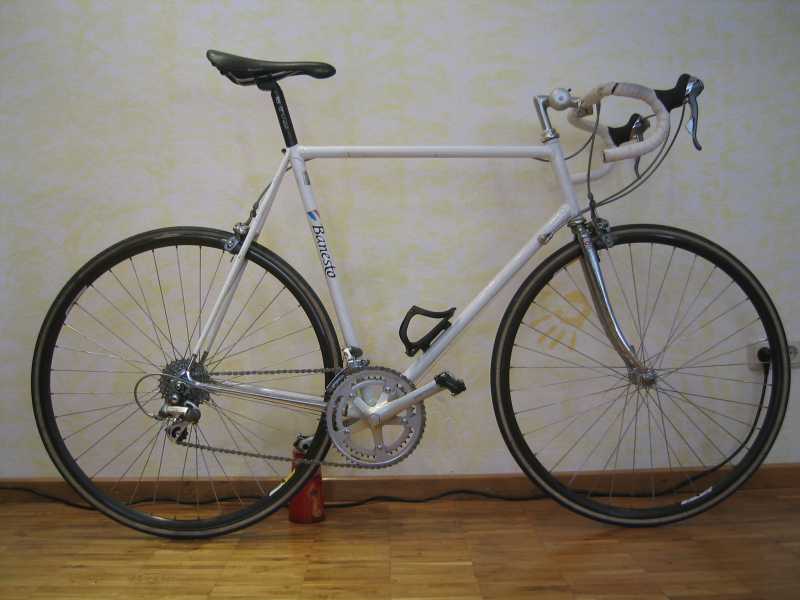

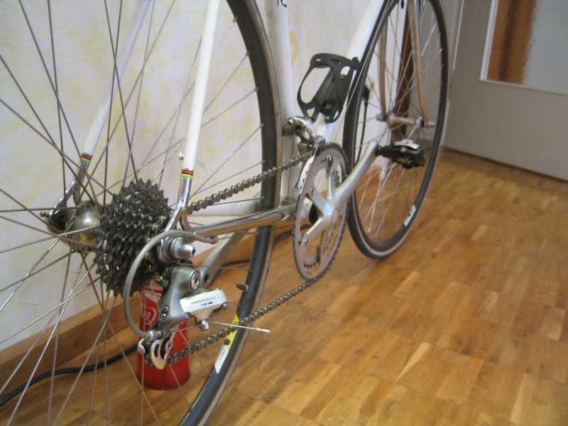

Hi,
anbei sind nochmal 2 Bilder und ein kleiner Bericht:
Am Samstag hab ich natürlich gleich eine kleine Tour gemacht. Also, ich find das Rad toll... Die Schaltung geht soweit sehr gut (auch wenn ich etwas nachjustieren mußte) und es rollt wie die Sau (verglichen mit meinem Trecking-Rad). Leider haben die Schaltungsröllchen gequitscht und ich hatte kein Öl da, aber das werde ich dann auch bald (heute Abend) richten...
Demnächst werde ich das Lenkerband tauschen und neue Reifen draufmachen (vermutlich beides blau) und es mal ordentlich putzen. Der Lack hat zwar leider einige Macken, aber so ist das halt bei einem gebrauchten Radel. Das "ursprüngliche" Peugeot war wohl etwas besser gepflegt, aber ich bin dennoch durchaus zufrieden!
Gruß, Christian
Gut. :)
Allerdings sind diese harteloxierten Felgen bei Feuchtigkeit und Nässe eine Herausforderung - die Bremswirkung sinkt noch deutlich mehr als bei blanken Alufelgen.
Und ich hab noch einige Laufräder mit solchen Felgen rumstehen ;)
H.a.n.d.,
E.:wq​
