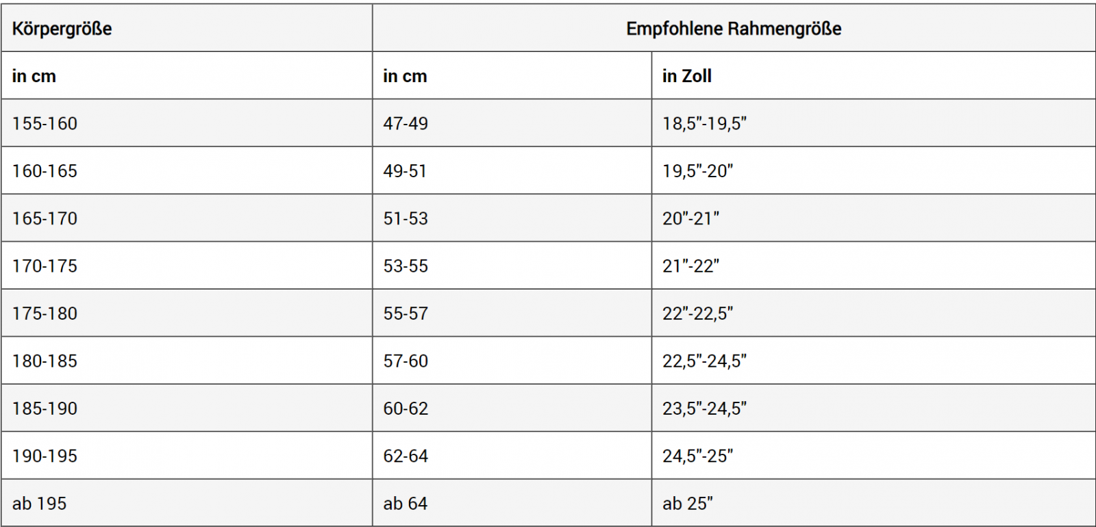

Vielen Dank für eure Meinung. Tatsächlich bin ich mir hinsichtlich der Größe sehr unsicher. Laut solchen Tabellen aus dem Internet müsste meine ideale Rahmenhöhe ja bei 53cm liegen. Da dachte ich eigentlich, dass eher das Rose besser passt als das Fort von der Rahmenhöhe her. Ich würde die Räder ja ohnehin probefahren. Da ich bisher nur mit einem geliehenen Damenrennrad der Rahmenhöhe 48cm gefahren bin (das war mir definitiv zu klein) habe ich auch keinerlei Erfahrungswerte.
Zwischen 51 und 54 cm ist eine Menge Holz!
Je nach Hersteller nur eine Stufe bei den Rahmengrößen. Das kann natürlich den Ausschlag über Wohl und Wehe bedeuten, klingt aber nicht ganz so dramatisch ;)

Der Rahmen scheint dem jetzigen Besitzer zu klein zu sein, was aber nicht heißt, dass das auch bei feli101 der Fall ist. Eine kritisch betrachtete Probefahrt muss sein. Am besten vielleicht auch mal mit weniger Spacern unterm Vorbau.

obwohl das Rose RS 3000 von den Bildern eher kleiner als Rahmengrösse 54 erscheint.
Vermutlich ist die Rahmenhöhe C-T gemessen worden. Demnach könnte es C-C ein 50er oder 51er sein.

Danke schonmal für die vielen Tipps. Habe mich jetzt auch in Sachen Rahmengröße etwas eingelesen.
Ich persönlich halte das für eine präzise Bestimmung der passenden Rahmenhöhe für suboptimal, wenn sich ein Hersteller auf wenige Größen zur Auswahl beschränkt. Das verunsichert viele, wie man an den Fragen hier im Forum bei der Kaufberatung sehen kann. Manchmal war früher doch schöner, als man Rahmen noch in 1cm Abstufungen kaufen konnte. Das ist heute eher die Ausnahme als die Regel. :)
