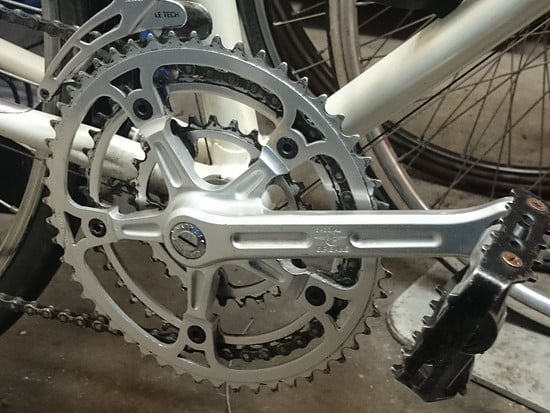

gipiemme dreifach gefällt mir:

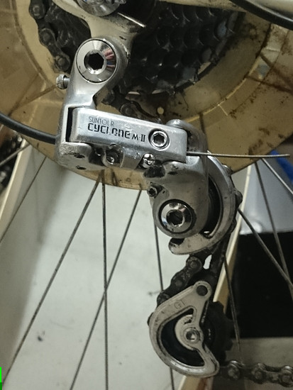

der umwerfer arbeitet invers, wenn ich am linken hebel ziehe, fällt die kette:
weiß nicht, ob ich mich daran gewöhnen kann, meine anderen räder mit lenkerendern schalten sich konventionell.
warum wohl hat man das hier so gemacht???
