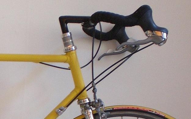

attachment.php
Scheiße mein Schneiderband is wohl zu heiß gewaschen worden...:o Schaftmaß 17,7cm. Da passt die olle Zwiebel nich ruff...:cool:
