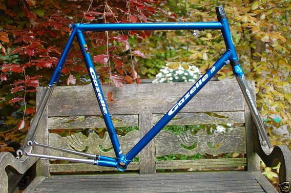

Gazelle Gold Line Reynolds 653 Noblex
AW: Gazelle Gold Line Reynolds 653 Noblex
wie teuer war denn der Rahmen wenn ich mal fragen darf? hast du den aus der Lagune gefischt? :rolleyes:
ach ja, und glückwunsch zum Rahmen, mir gefällt der richtig gut!
@LEV:Weest doch über Geld spricht man nur wenn man welches hat :D
@531: Danke für die Infos! :daumen: Auf der 59climbers Seite wird ein Gold Line von 92 vorgestellt. Kann aber jetzt nicht behaupten das das verifiziert is. Er meinte das die Bestimmung des Bj. "supportet is" durch die Rahmennummer welche auf 92 endet. Ik habe aber Gazelle deswegen och anjeschrieben wa! is klahr!
Das Gold Line Model auf 59c.com sieht aber ganz nach SSA aus. Aber wie gesagt die haben auch jeden Mist gemacht den der Kunde sich wünschte und ihre Produktlinien umgeworfen :)
Meine Rahmennummer endet mit 28 ...mhhh

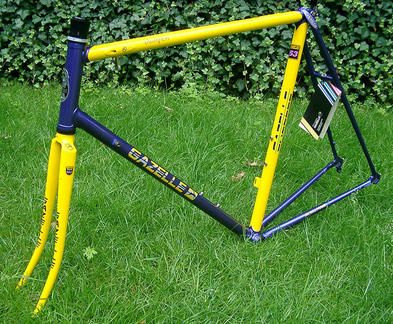

Aber so ein Gazelle AA Special muste dir mal ansehen sehr... und du hast auch recht das er mir zu "neu" ist. Gegen das gestempel und graviere eines AA Special stinkt er nicht an...wenn nicht :mex:
Ganz ähnlich kommt der AAS Katalog 95 daher nur eben Gabel/Streben Chrom:
Das ein AA Special schau ist, weiss ich auch [-> KDM 04/2009 :o]. Meiner hat allerdings nicht ganz so viel Gravuren wie der von dir gezeigte, und keen Chrom, ist aber älter. Der von dir gezeigte ist degegen eben auch nicht (viel) älter als dein 653er. Einen entsprechenden AB habe ich auch, schön, aber nix so besonderes.
Ja naja mal sehen was die von Gazelle sagen. 59climber kann ich schonmal zustimmen wenn er sagt das die Räder schön sind, günstig und gut verarbeitet ( zT. :D )
Fahren tunse auch gut das durfte ich schon testen auf einem A-Frame. Das mit der Rahmendatierung aufgrund der letzen 2 Ziffern klappt in der Liste von 59c.com nur einmal und zwar beim Gazelle gold Line :D. Will heißen er geht davon aus dass das "so" bei dieser Serie üblich war. Mit meinem Rahmen dürfte sich diese These aber erledigt haben.

Haben sich lange gehalten. Aber so ein Gazelle AA Special muste dir mal ansehen sehr schon im Detail ich kram mal was raus. Aber grundlegend haste recht Gold line is seltener und du hast auch recht das er mir zu "neu" ist. Gegen das gestempel und graviere eines AA Special stinkt er nicht an.
Bei mir ist übrigens RH:56cm auch nicht optimal maß. Eher 58cm. Aber mit Stütze und Vorbau sollte das klappen wenn nicht :mex:

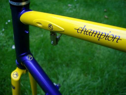

Der SSA hat auch noch wunderschöne Anlötteile für die Brenzugführung im Oberrohr Oval mit Gazelle Stempel ganz wie das Gold Line hier :D :feier:
Der obere Rahmen ging bei radmaenner letzte Woche für 270 Euro über die Ladentheke. RH war allerdings 61.
Ich fahr ja eigentlich auch ne 59 - 60. Meine Gazelle hat ne 57 und meine Sattelstütze steht ca 5mm über der Markierung und so ist es stimmig mit der Höhe. Hatte aber auch lange Angst, dass es knapp wird. Keinen Plan, ob man dass verallgemeinern kann????
Wäre ja wirklich Schade wenn der Rahmen zu klein ist:heul:

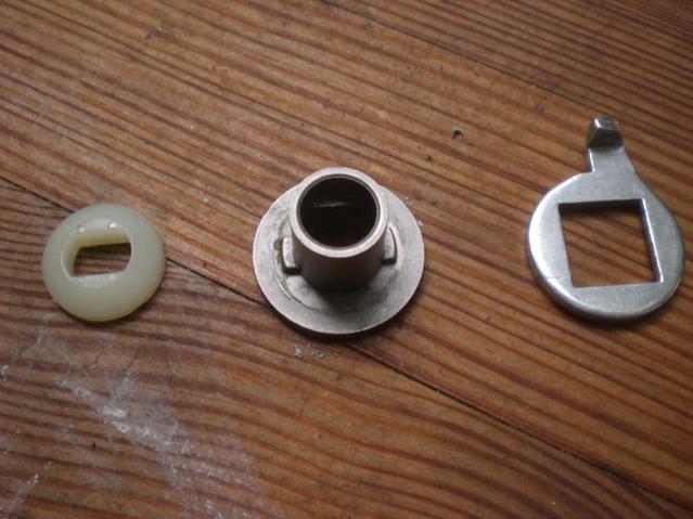

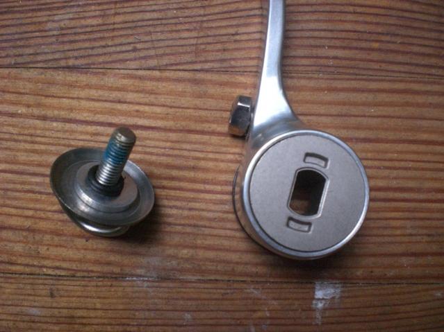

...natürlich geht hier wieder nix glatt. Beim ersten anprobieren der Teile will der washer des linken Rschalters (campa Record 8fach) nicht auf die Aufnahme. Er ist zu eng :confused: :mad: (Am leverboss werd ich nicht feilen...am washer vieleicht???) Beim Rechten das selbe Spiel nur ist es hier so das dieses Teil aufgrund seiner beschaffenheit mich daran hindert den Hebel so anzuziehen das der Stopper fest sitzt) Alter!
Der Reihenfolge nach: Washer vom linken Hebel, Teil mit Beschaffenheit & Stopper vom rechten Hebel

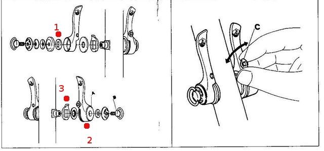

ich nix verstehen. explosionszeichnung irgendwo?
Ja stimmt, sry wenn man das Teil dauernd vor Augen hat denkt man die anderen werdens schon verstehen :rolleyes:
Also hier die Ez:
1. Der Washer

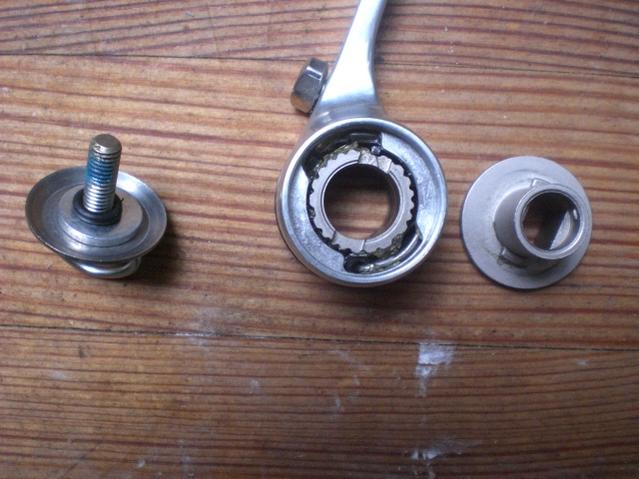

2. Das Teil welches sich im rechten Sh befindet ist dort nicht aufgezeichnet (Die Anhänge 2&3 zeigen das Teil)
3. Der Stopper/Halter der sich nicht fixieren lässt
attachment.php
Innendurchmesser washer Teil1: ~5,6mm*8,7mm
Aufnahme: 6,4*9,0mm :mad:
Ist da so dick Lack auf den Sockeln!?
Normalerweise ist das Zeugs genormt und die Hebel passen auf die Sockel!
Edit:
Habs gerade im Album gesehen, der Lack an den Sockeln muß natürlich ab!
Die Dura Ace 8fach passen...Ich weiß is auch nen anderes System aber Lack abfeilen is doch volle scheiße ik vermisse mein Santini da waren alle Anlöter verchromt und haben die Schalter förmlich aufgesogen...
Am Rahmen feilen...zisss! Dit isn Gold Line! Sone Kacke! Ik meld mich nächste Woche... Lackabpfeilen....ik werd nich mehr!!!! Penner bei Gazelle machen seit über hundert Jahren Stahlrahmen und kacken überall Lack ruff und dann noch 3000 hartmalochte DMärker haben wollen... :spinner: :droh:
Nicht feilen, Klinge vom Teppichmesser.
Jetzt stell dich nicht so an oder willst du das Ding auch an die Wand hängen?
Fixie wäre auch noch eine Option.:D
