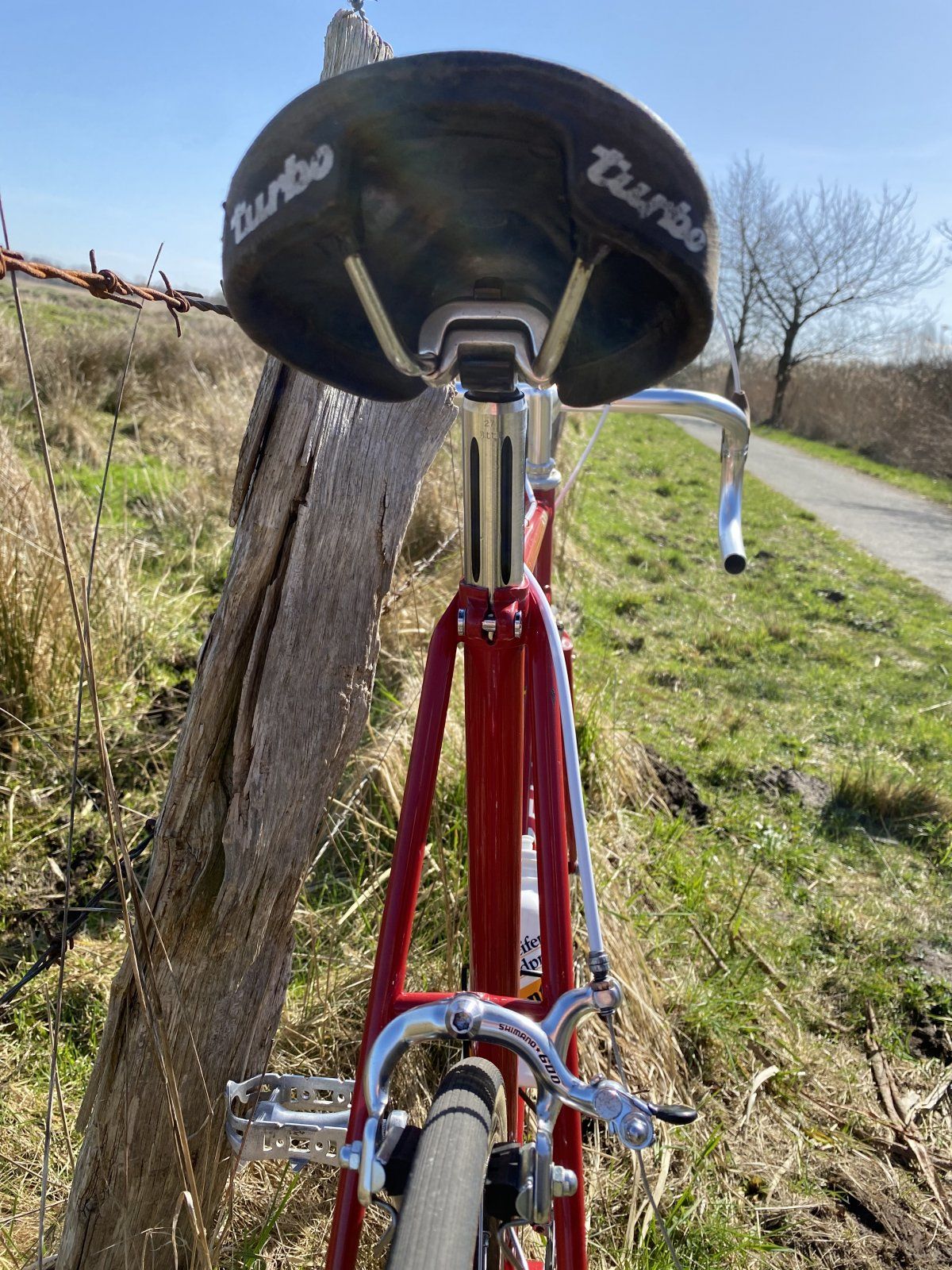

Also ist eine 27,2mm Stütze die richtige für den Rahmen? Mir war so, bin aber kein Gazelle SpeziWenn im Sattelrohr noch ranziges altes Fett ist kann das das rutschen ins Rohr verhindern. Müsstest Du eigentlich wissen.
Wenn das Sattelrohr aber ein mü deformiert ist... Dann ist das doof. Hatte ich letztens bei einem Gabelschaft.![]()

Meine 5 Gazelle, die ich jemals besaß (alle aus Reynolds 531) hatten ebenfalls alle 27,2 mm.Zumindest habe ich noch von keinem Champion Mondial gehört welches einen anderen Durchmesser benötigt. Ich habe von den 70ern bis 2000 aus jedem Jahrzehnt eins, die benötigen alle 27,2.
