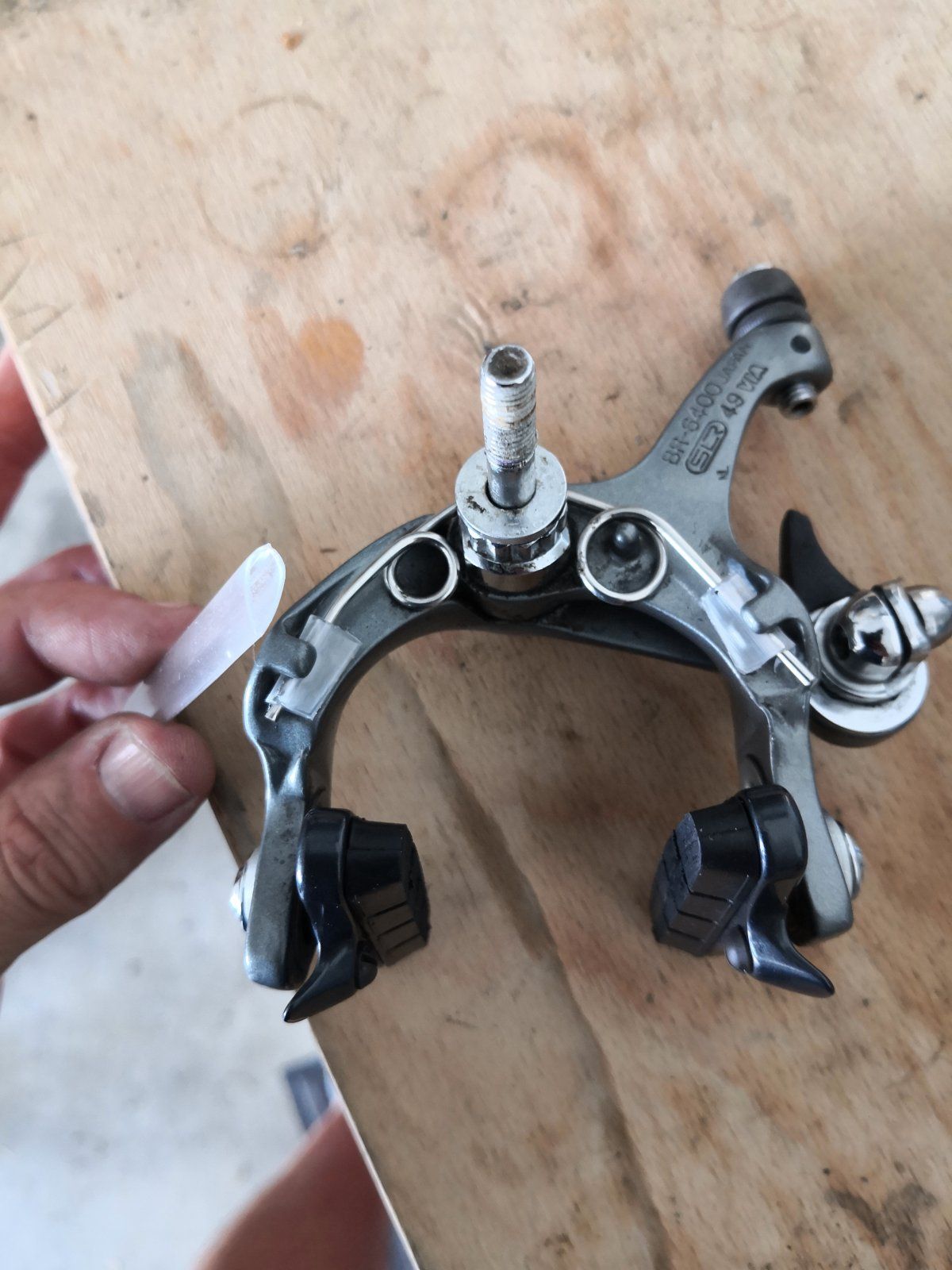

Zu den Plastikteilen an den Bremsen: Umdrehen für höhere Federspannung stimmt, das ist wirklich so gedacht. Dann sitzen sie aber nicht mehr besonders sicher in den Haltern und können rauskippeln oder abknicken, wenn die Bremse an der Lagerung schon deutliches Spiel hat.
Ohne die Teile geht es natürlich auch, aber ein klitzekleines Bisschen Reibungsminderung an so einer Stelle finde ich schon gut. Ein Stück "Hüllenseele" eines Bremszugs oder ein vergleichbares Stück Kunststoffrohr müsste passen; seine Enden kann man abrutschsicher "aufpilzen", indem man sie einfach kurz in die Nähe einer Flamme hält (Feuerzeug, Kerze, ...).
