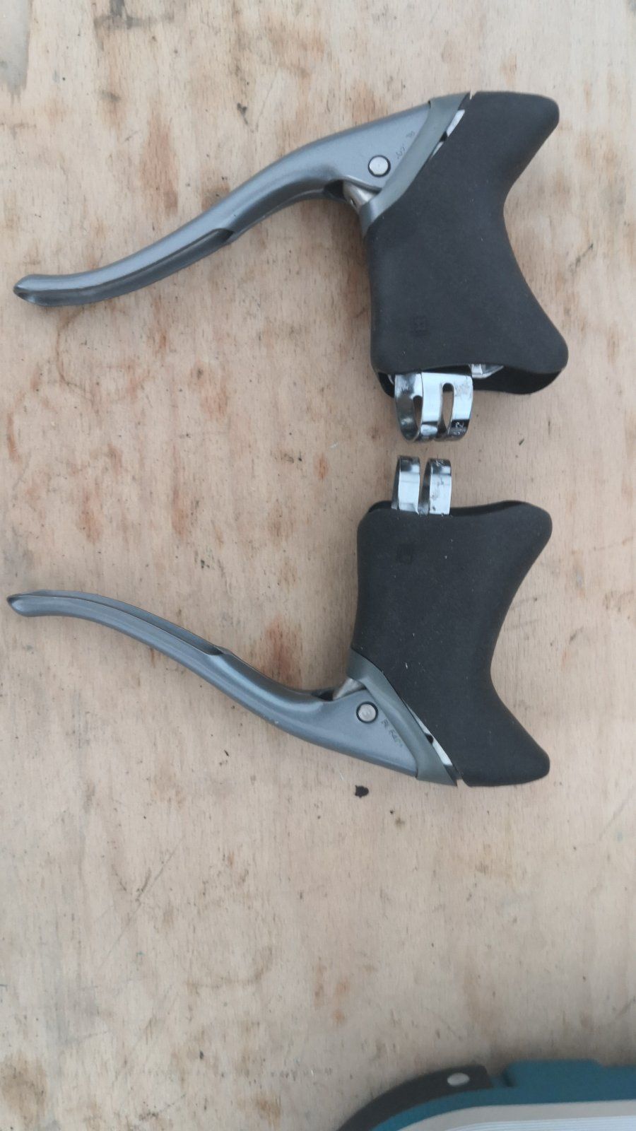

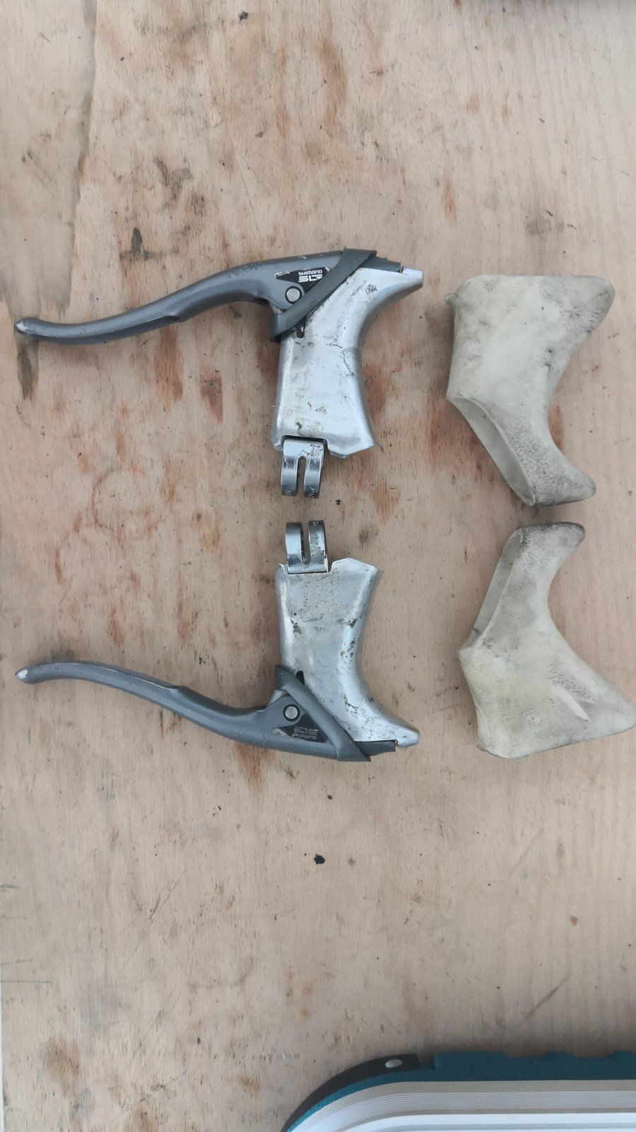

Bremsen von den Ekelhoods befreit.
die neuen schwarzen Hoods wurden dem kleinen Gummiknubbel innen entledigt und nach einem Heißwasserbad drübergezogen
die besagten Hüllen vom Cilo angepasst und montiert

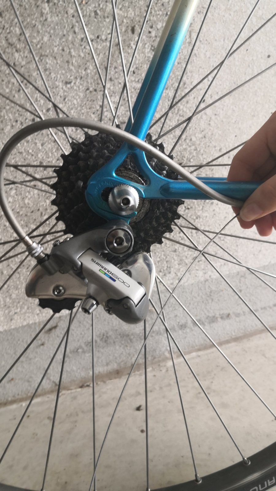

Schaltwerk und neuen Umwerfer montiert nachdem die Post das Paket brachte. Es fühlte sich falsch an, ein Paket zu öffnen in dem kein Innenlager liegt....

Dann gings an Schalthebel montieren und Schaltung einstellen. Nächstes mal lese ich mir zuerst die Anleitung von Shimano durch, das hätte mir einige Zeit erspart.
Ich kann mich nur immer wieder bei Karsten bedanken, der mit einer Engelsgeduld durch alle Probleme half. Ich wäre aufgeschmissen gewesen ohne ihn.

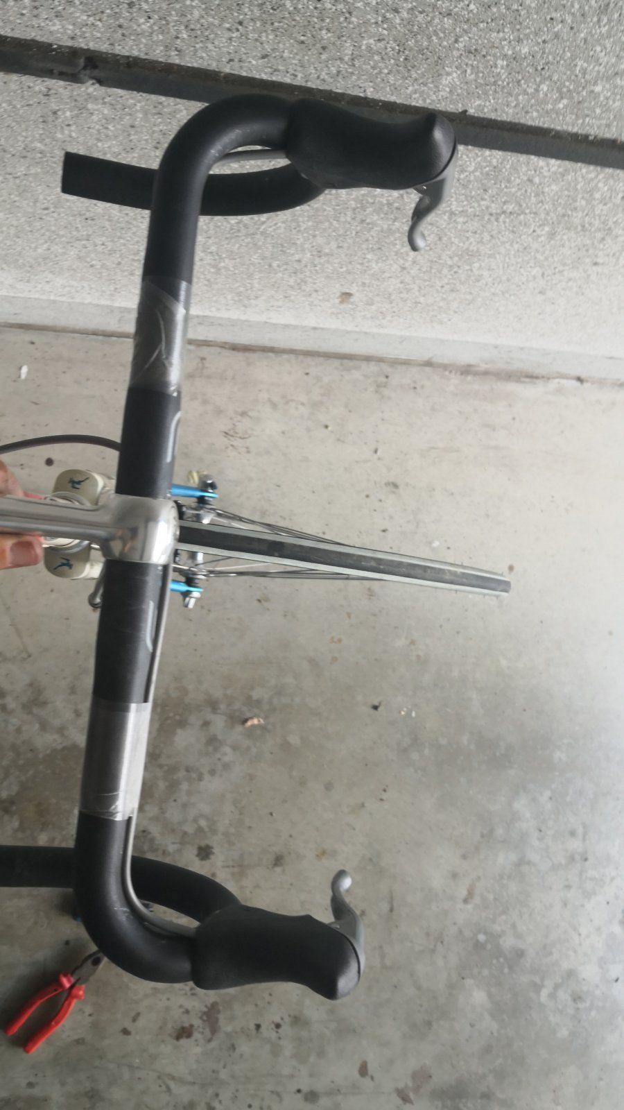

Irgendwann war es dann geschafft, schnell das alte Ekelband nochmal draufgewickelt und eine erste Runde gedreht....ach nein, drehen lassen, war mir dann doch zu heiß 😄.
Als das ohne größere Kaltverformung weder an Mensch noch an Maschine ausging konnte auch ich ein Einstellungsründchen drehen
das hört sich jetzt alles viel unproblematischer an als es war. Es gab viele Rückschläge: Bremsen rechts und links vertauscht, den Umwerfer wieder zu nah an den Kettenblättern montiert und va passt die neue 600er Sattelstütze ums Verrecken nicht in den Rahmen.
