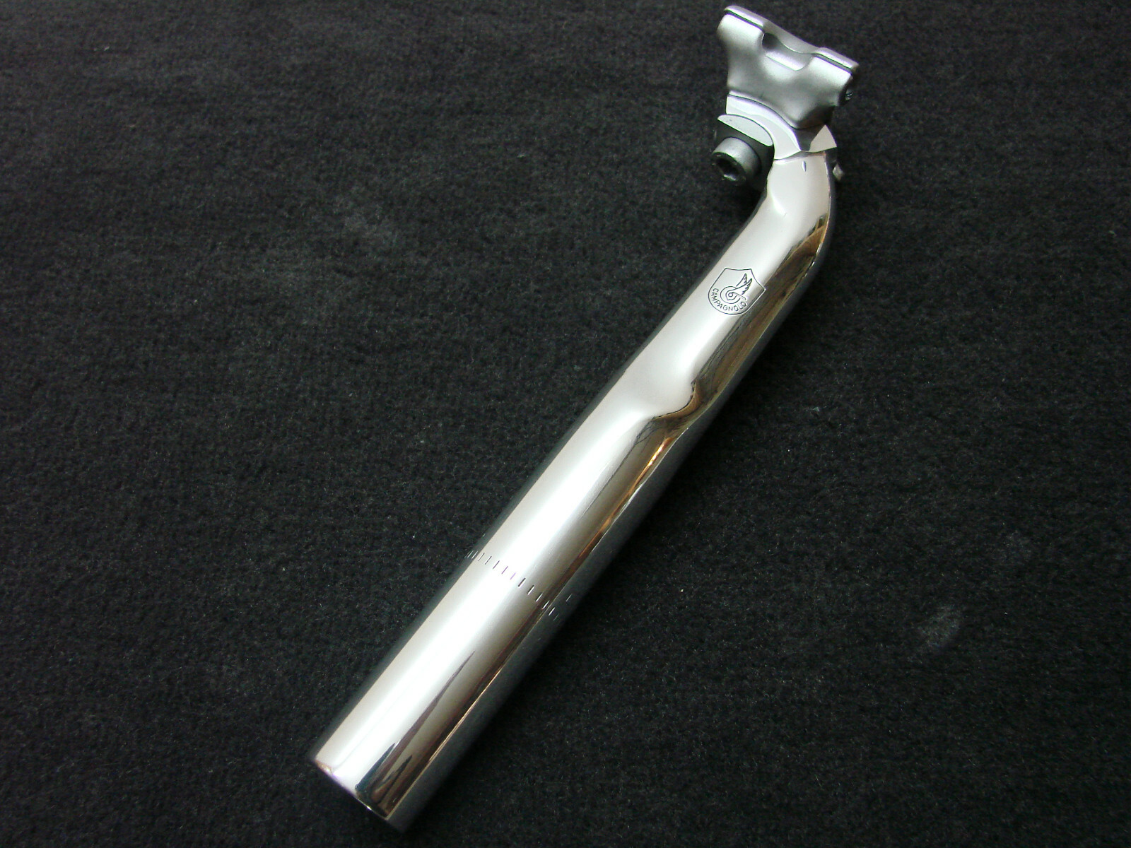

Gibt es da unterschiedliche Dirchmesser für die Sattelstützen?
ja genau. dann liegts wohl an der vermackten Sattelstütze
was nimmt man als schöneren Ersatz?

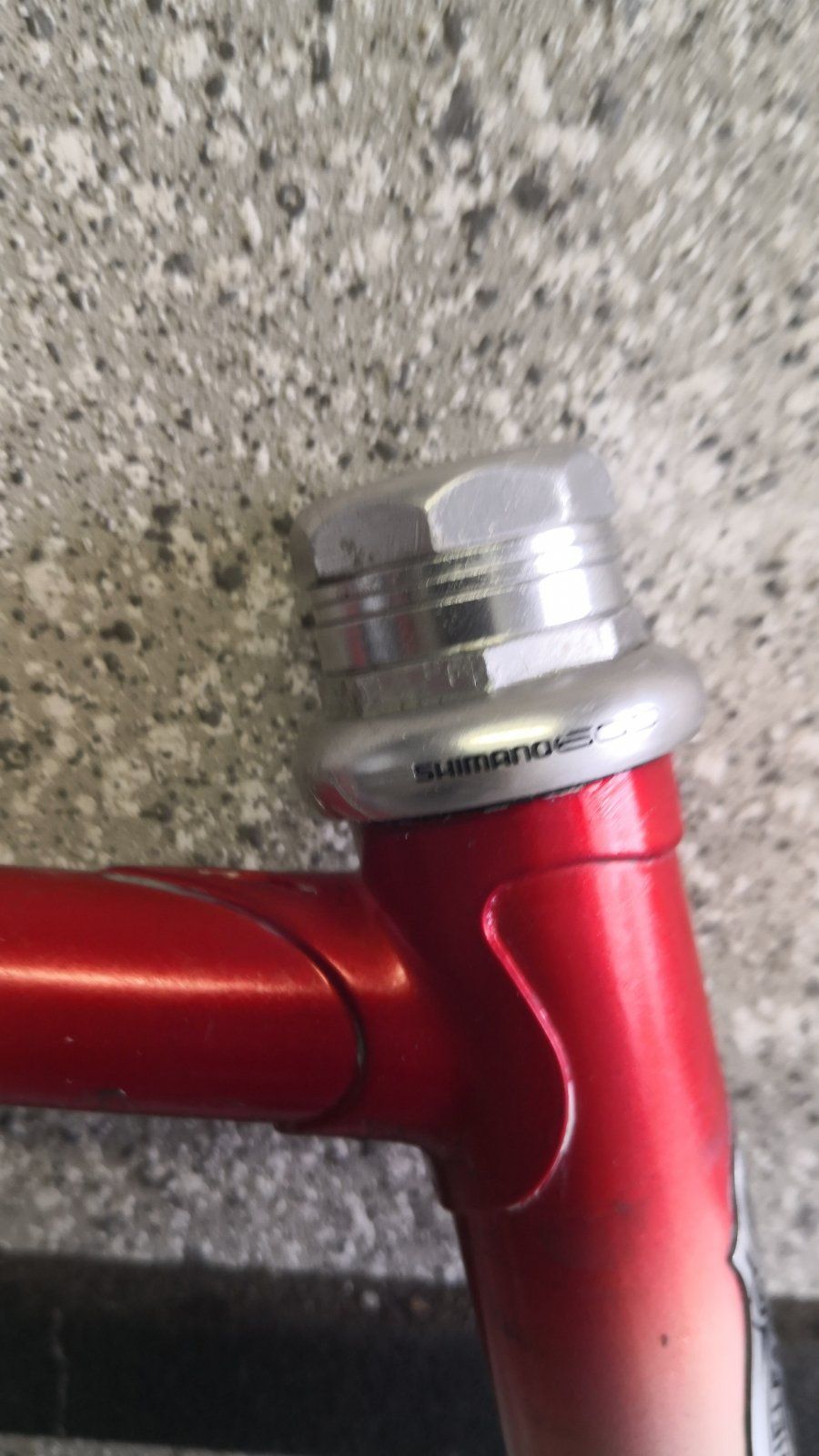

Ich hoffe die Abschlussmutter, Kontermutter hat genügend Gewindegänge die greifen, im Idealfall sollte das Gewinde des Schaftes, die Mutter ganz ausfüllen, oft schon gesehen das nur 2 Gewindegänge gegriffen haben, und dann die Mutter hin war, oder der Steuersatz sich immer wieder gelöst hat.nett von Euch, aber Kumpel hat einen für mich
ich habe dann eben den Steuersatz fertig eingebaut und den von Euch goutierten Vorbau rangeschraubt, um wieder ein paar Ansehenspunkte zu erschleimen
die Spacer hab ich auch eingebaut, ohne den Nasenring dann
des Schaftes,
da hat die obere Mutter nicht mehr geklemmt
