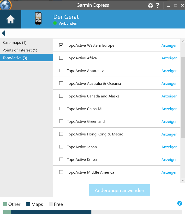

Ich hatte sage und schreibe plötzlich um die 10 Karten, Afrika, Middle East, Amerika und so. Die habe ich gelöscht, aber beim Update von Europa ist alles abgekackt.
Edit: Unter Western Europe ist mir bei dem Update alles mögliche installiert worden udn auf dem Garmin war kein Speicherplatz mehr.
Kann man glücklicherweise abwählen und wieder Platz schaffen.

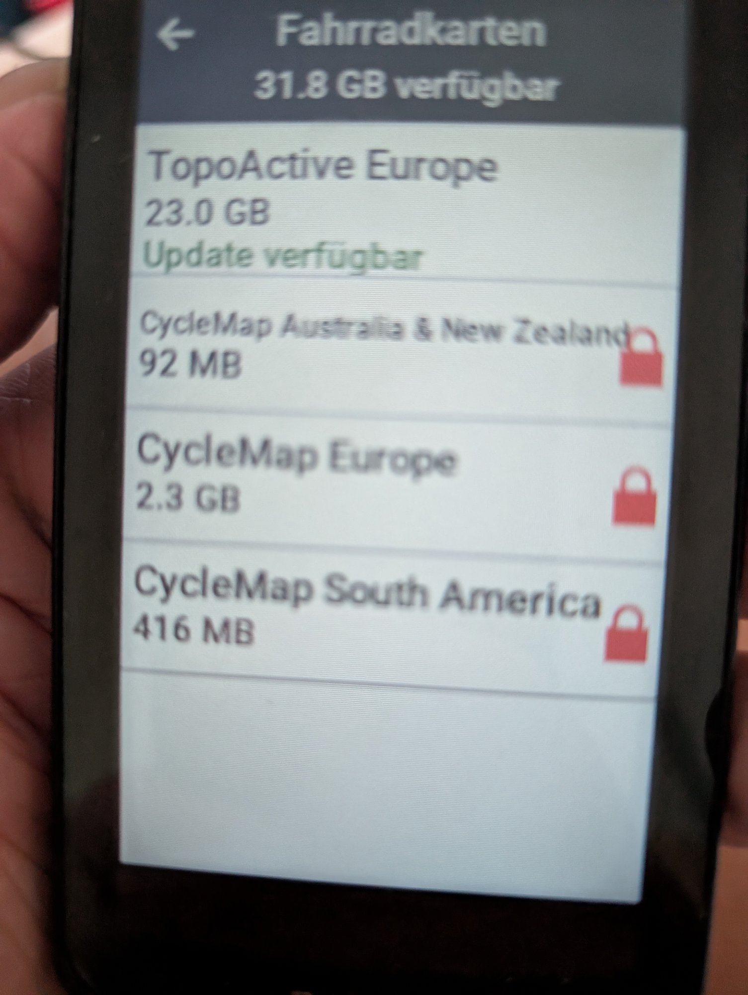

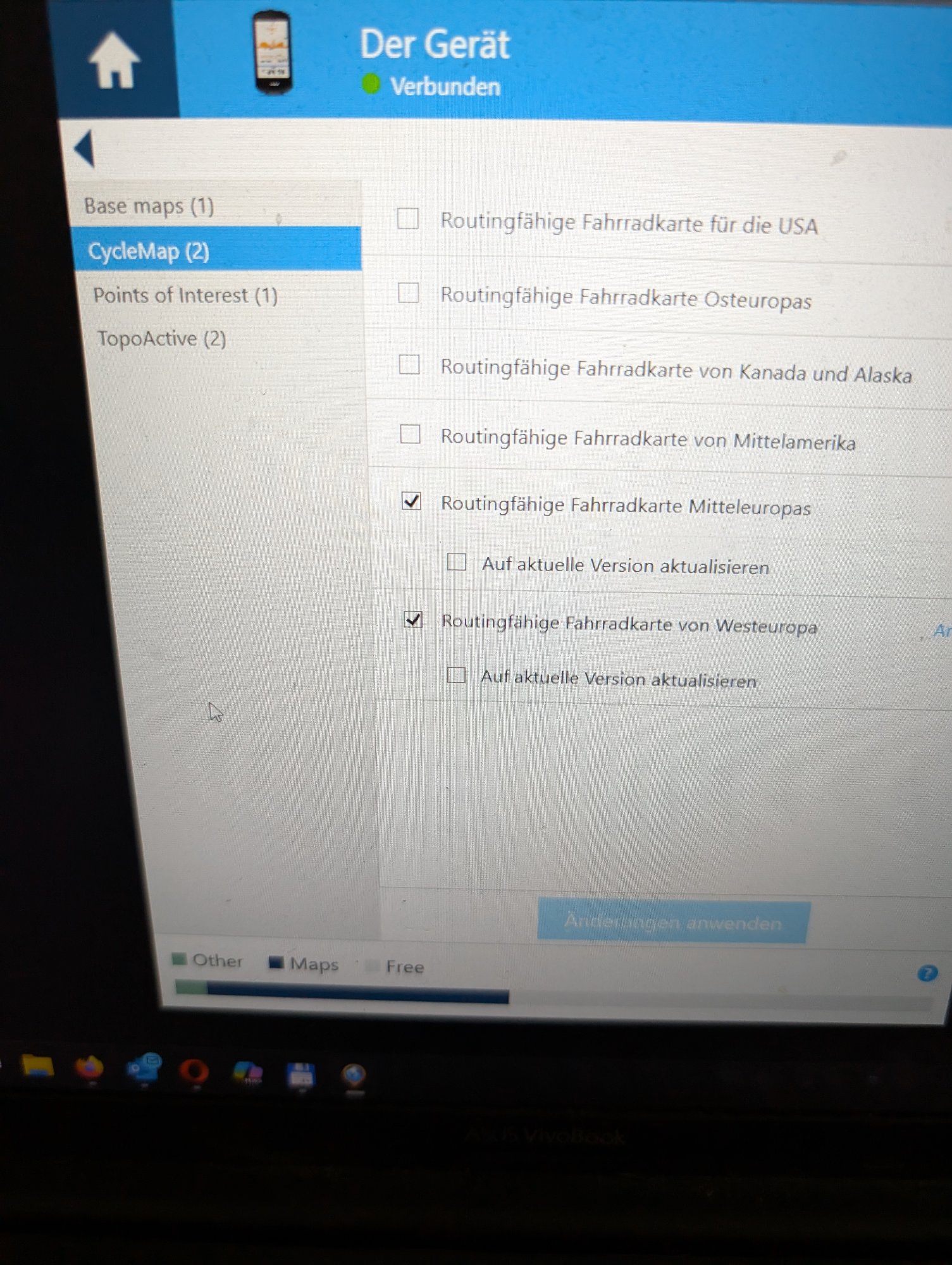

Heute habe ich auch den Punkt CycleMaps in der Express-Anzeige, siehe angehängtes Foto. Aktiv und installiert sollen da 2 Karten.
Bei meinem Garmin selbst werden mir CycleMap-Karten angezeigt, die gesperrt sind und ich demnach nicht entfernen kann. Die finden sich bei Express allerdings auch nicht in der Anzeige.
Weiß jemand, weshalb ich jetzt plötzlioch wieder die CycleMAps-Anzeige habe und wie ich die 3 Karten entfernen kann?

Also da ging beim Update wirklich was schief. Die Garmins sind ja lokalisiert, d.h. EU und Nordamerika und Asien/Pazifik-Karten alle auf einmal werden normal nicht spendiert.
Wie schon geschrieben, SD-Chip raus, formatieren (geht im PC viel schneller) und neu an Express hängen sollte das Problem mit den Karten lösen. Braucht meist keinen großen Reset.
