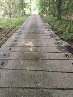

Hier mal ein Beispiel. In komoot rennradtauglich, in kowoma nicht. Leider hab ich auf Komoot gehört. 10 km ca.
