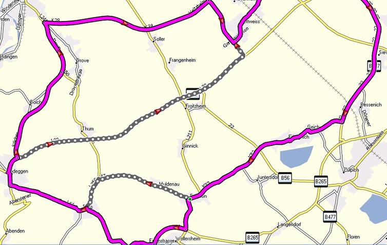

So sieht jetzt aus.
Wie bekomme ich denn nun diese "Krümelspur" innerhalb der neuen Strecke gelöscht?
Und kann man nun irgendwo sehen wieviel Gesamtkilometer es sind??
Oky, habs rausgefunden. Kann ich wohl nicht Löschen sondern muss die Lilafarbende neue Linie drüber legen. Aber. ich mackier die neue Routunglinie und er zeigt mir immer einen anderen Weg als diese Krümelspur. Also wer verwendet andere Strassen um an diesen Punkt zu gelangen wie ich eigentlich fahren will oder die Krümelspur es mir vorgibt?
Was kann ich dagegen machen?

Wenn du mit zB Gummiband eine neue Route erstellt hast, kannst du den noch vorhandenen Track einfach anklicken(aktivieren) und löschen.
Geht auch im Eigenschaftenfenster "Routen-Karten-Tracks-Wegpunkte"
Keine Strasse vorhanden kann passieren. Da wurde diese von Navtec noch nicht erfasst. DAS ist wirklich ein Problem, wenn man eine bekannte Strasse fahren und routen möchte und es gibt sie gar nicht. Abhilfe für routingfähige Strecken: keine. Bleibt nur die Erstellung eines Tracks.
Ist für mich aber nicht das Problem. Die Strecken zu Hause fahre ich immer ohne Kartendarstellung, und wo ich fremd bin verlasse ich mich dann auf die Karten. Wenn da mal eine Strasse fehlt tuts nicht weh.
Die Aufzeichnung meiner Fahrten ist dazu immer ein Track und der wird unabhängig von Strassen immer korrekt angezeigt.
Noch ein Tipp: Wenn du von einer Autoroutingstrecke abweichst, versucht der Edge dich immer zum nächsten Wegpunkt zu leiten. Das kann Umwege erzeugen. Daher im Edge "Neuberechnung" ausschalten. Dann siehst du immer noch den originalen Streckenverlauf in Pink und kannst in der Kartenansicht einen Weg suchen um wieder drauf zu kommen.

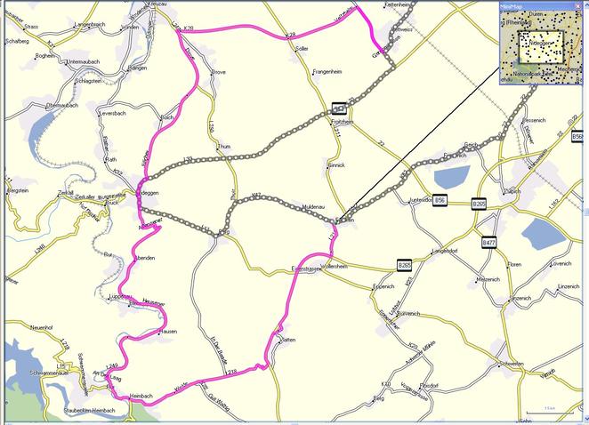

und wie bekomme ich diese Krümelspur weg?
Da sind auch noch pfeile drauf.
Oder ist es egal weil wenn ich die Tour abfahre führt er mich NUR über die lilafarbende Route ?

Krümelspur ist ein track-Löschen geht so:
Track löschen im linken fenster von MS.Dort steht wahrscheinlich Routen(1) und tracks(1).Also Track aktivieren (einmal klicken)-dann x für löschen und speichern .
Oky hat geklappt.

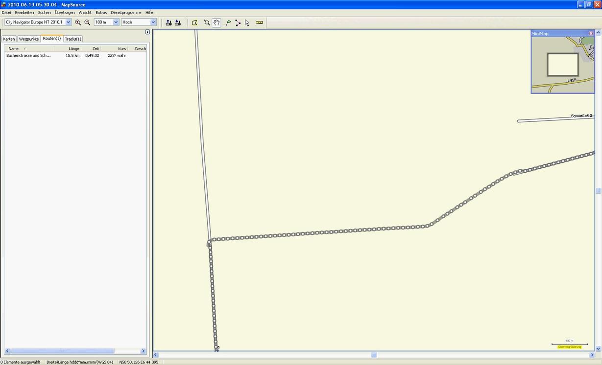

Kann man in MS den Namen der neuen Strecke umbenennen ???
Steht jetzt was von Straße..Also der Name der Strasse wo der Start der Strecke ist wird benannt.

Ja, doppelklick auf die Route (also linkes Fenster)oder rechte Maustaste-dann Routeneigenschaften und dann kannste Dir nen namen aussuchen-Da kannst Du auch gleich das Häkchen rausnehmen das die Route automatisch benannt werden soll..
