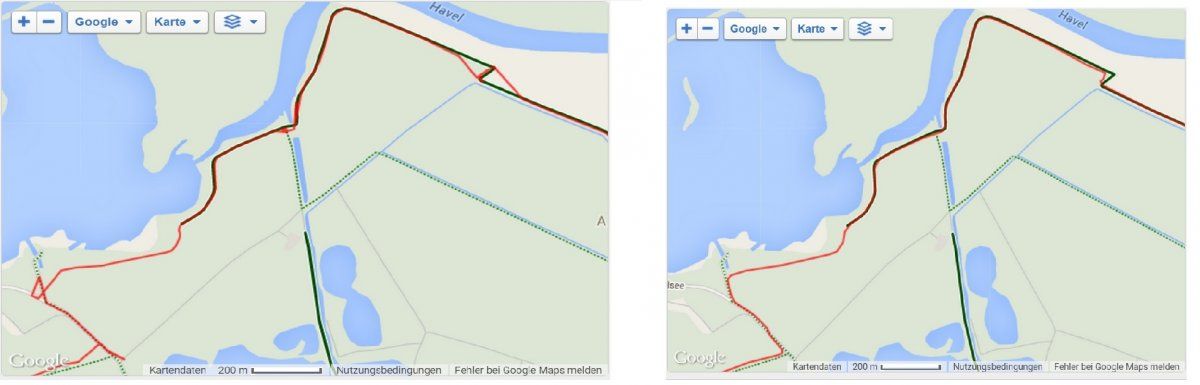

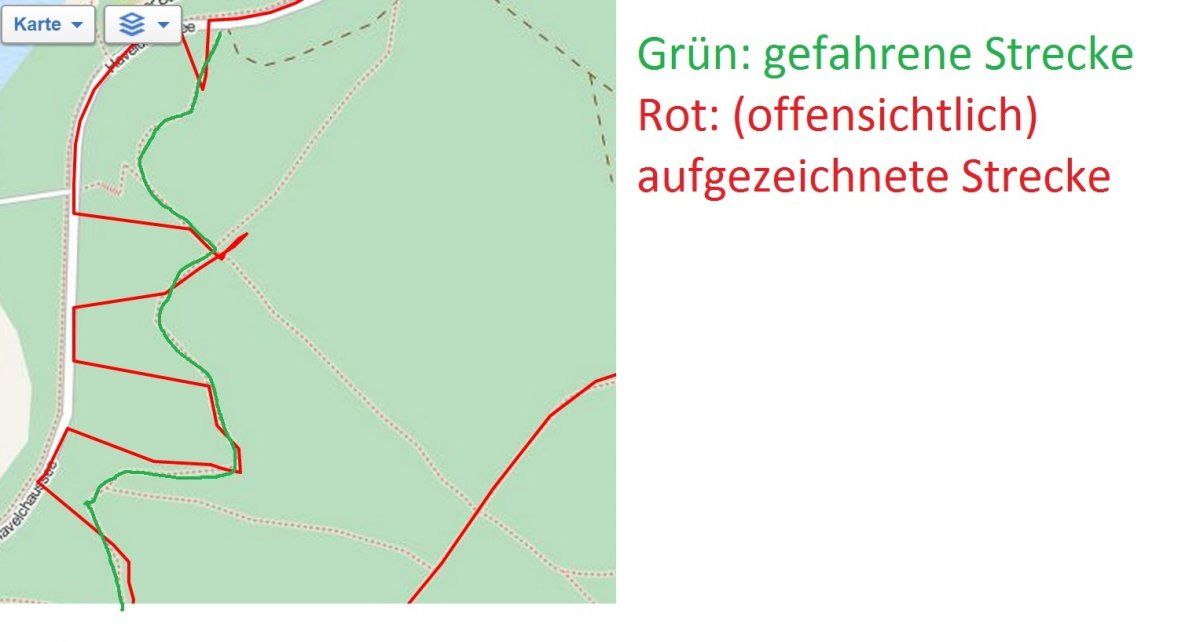

Seit unbestimmter Zeit scheint mein Garmin sehr ungenau aufzuzeichnen, vor allem bei Kurven. Hier mal ein Vergleich von 2 gleichen Abschnitten.Links aktuell, rechts alt. Wurde mit dem gleichen Gerät aufgenommen. Firmware im Moment 3.30.0.0. Heute bin ich neben einer Straße mit dem MTB durch den Wald gefahren und auf der Aufzeichnung springt der Pfad zwischen Straße und Wald hin und her. Irgendeine Idee Woran das liegen kann? Stört das Handy möglicherweise den GPS Empfang?

Hast Du an den Einstellungen etwas verändert?
-von sekundengenauer Aufzeichnung auf "intelligent aufzeichnen"? => führt zu ungenauigkeiten
-beim Menue Karte "auf Strasse anzeigen" eingestellt? => Wenn Du hier dann neben der Strasse unterwegs bist könnte der beschriebene Effekt entstehen.
-waren bei den alten Messungen keine Blätter auf den Bäumen, die den Empfang nicht stören konnten?
Hey, nutze normalerweise die intelligente Aufzeichnung, hatte das letztens mal geändert auf jede Sekunde, weil ich dachte es wäre dann besser, konnte aber keine Veränderung festellen.
Auf Strasse anzeigen war tatsächlich an. Ich hoffe mal das wird schon die Lösung sein.
Mir fällt gerade ein das mein Garmin irgendwann mal kaputt ging und ich einen neuen von nem Kumpel bekommen habe. Möglicherweise war bei meinem immer auf Strasse anzeigen aus und bei dem neuen dann auf an.
Danke dir schon mal.:daumen:
