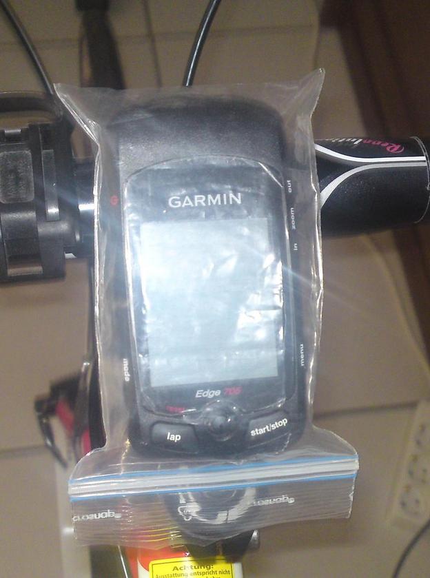

Hi die einziege alternatieve ist sihe Bild, ok sieht nicht gut aus aber hilft bei Starkem Regen :wink2:
