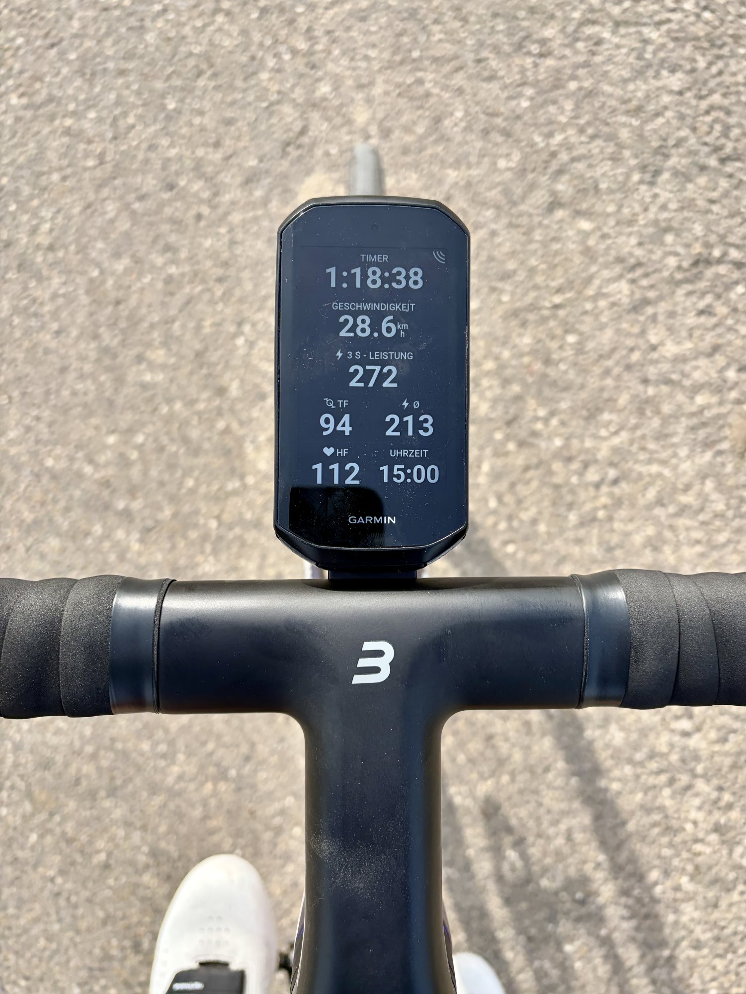

Ich habe keine Auto-Helligkeit und das Display dauerhaft auf 100% Beleuchtung, allerdings im Dunkelmodus. Das schaut dann so aus:

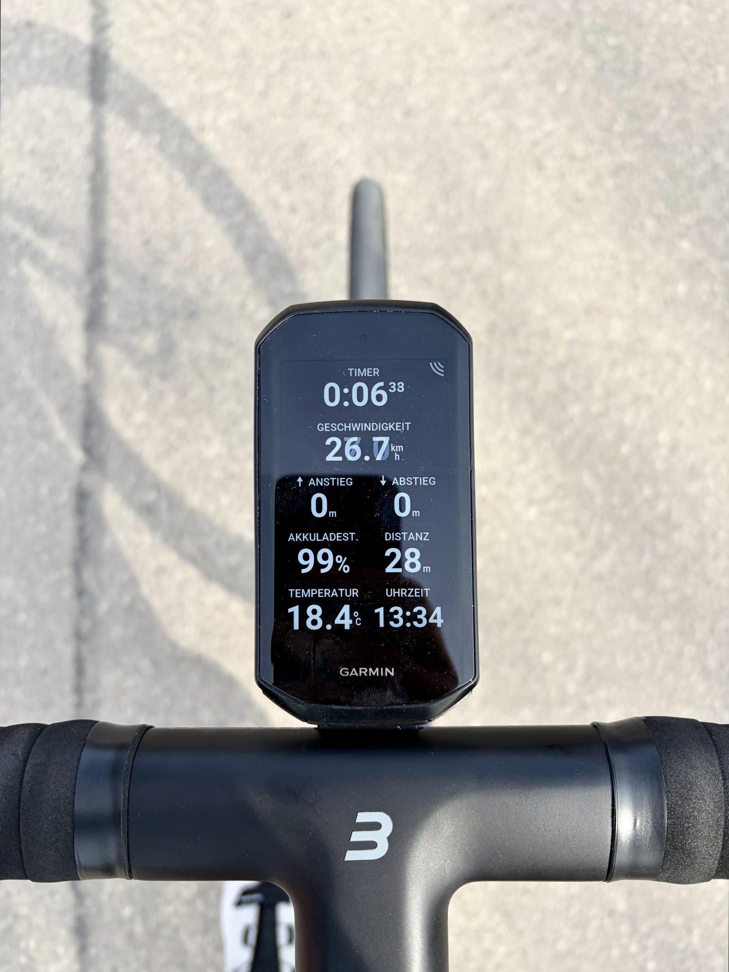

Akku bei Start meiner heutigen Runde bei 99%:

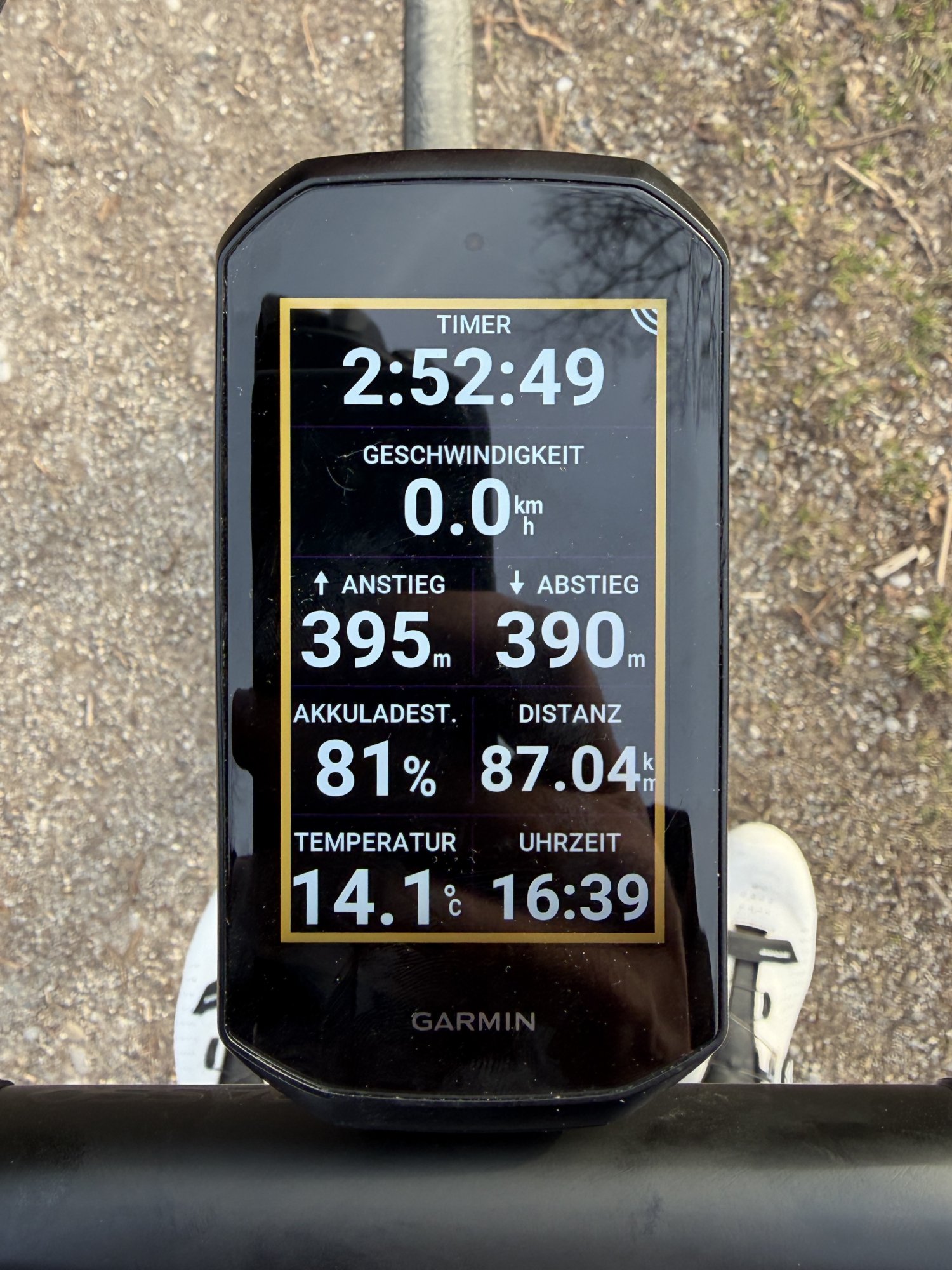

Akku ca. 2:52 Stunden später am Ende der Runde bei 81% (= ca. 6% pro Stunde mit den o.g. gekoppelten Devices):
Ich hoffe, das hilft weiter
Dunkel Modus scheint gut zu sein 😃
Das Display der 50er ist kein OLED o.ä. wo nur helle Pixel Strom verbrauchen sondern ein hintergrundbeleuchtetes Display bei dem ein schwarzer Hintergrund exakt genau so viel verbraucht wie ein heller Hintergrund.
Aber wenn's besser ablesbar ist spricht natürlich exakt gar nichts dagegen den dunklen Modus zu verwenden.
