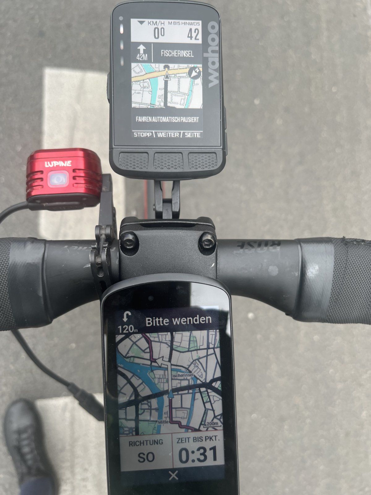

…geht so. Nach einer Woche Alpen (inkl Galibier, Croix de la fer, Alpe 2x etc.) wurde der 1040 zum Ersatzspieler relegiert. Roam hat seinen Stammspielerplatz am Lenker zurück, bis 1040 stabil läuft. Insbesondere führten absichtliche Routenabweichungen (Bäcker!) innerhalb von ClimbPro Segmenten zu Screen freeze / Neustart. Habe ClimbPro erstmal deaktiviert- schade, war ein nettes Feature.
Ansonsten enttäuscht die Navigation des 1040 verglichen mit dem Roam immer noch. Nur mit schon vorhandener Ortskenntnis wurden böse Abzweigefallen bei Abfahrt von Bourg D‘Oisans zurück nach Grenoble vermieden. Abzweigehinweis für den ersten Kreisverkehr stimmte noch, der zweite Hinweis kam dann (bei Tempo 50) spät, der Entscheidende Hinweis erst NACH Durchfahrt des dritten Kreisverkehr. Geht garnicht. Das kann Roam viel viel besser.

Guten Morgen. War auch sehr sehr lange beim Garmin. Bis eben mein 520+ in Sachen Navigation überhaupt nicht mehr funktionierte (AbbiegeHinweise regelmäßig nach durchfahren der Kreuzung, ewig dauernde Routenfindung, etc.). Bin dann letzten Sommer auf Wahoo Roam umgestiegen. Bei dem Wahoo alles gut, bis mit einem Software Update im Februar 2022 Langstrecken (> 300km) zu resets geführt haben. (Austauschgerät von Wahoo am Start, nächste Woche zum ersten Mal mit diesem Gerät > 300k).
Habe mir dann den 1040 zugelegt, in freudiger Erwartung auf bessere Navigation (keine Änderung ggü 520+, nur etwas schneller). Bin enttäuscht, da unfertiges Produkt ausgeliefert und streckenweise nicht mitgedacht (spiegelndes Display! Hallo?).
Also 1040 erstmal auf die Ersatzbank.
