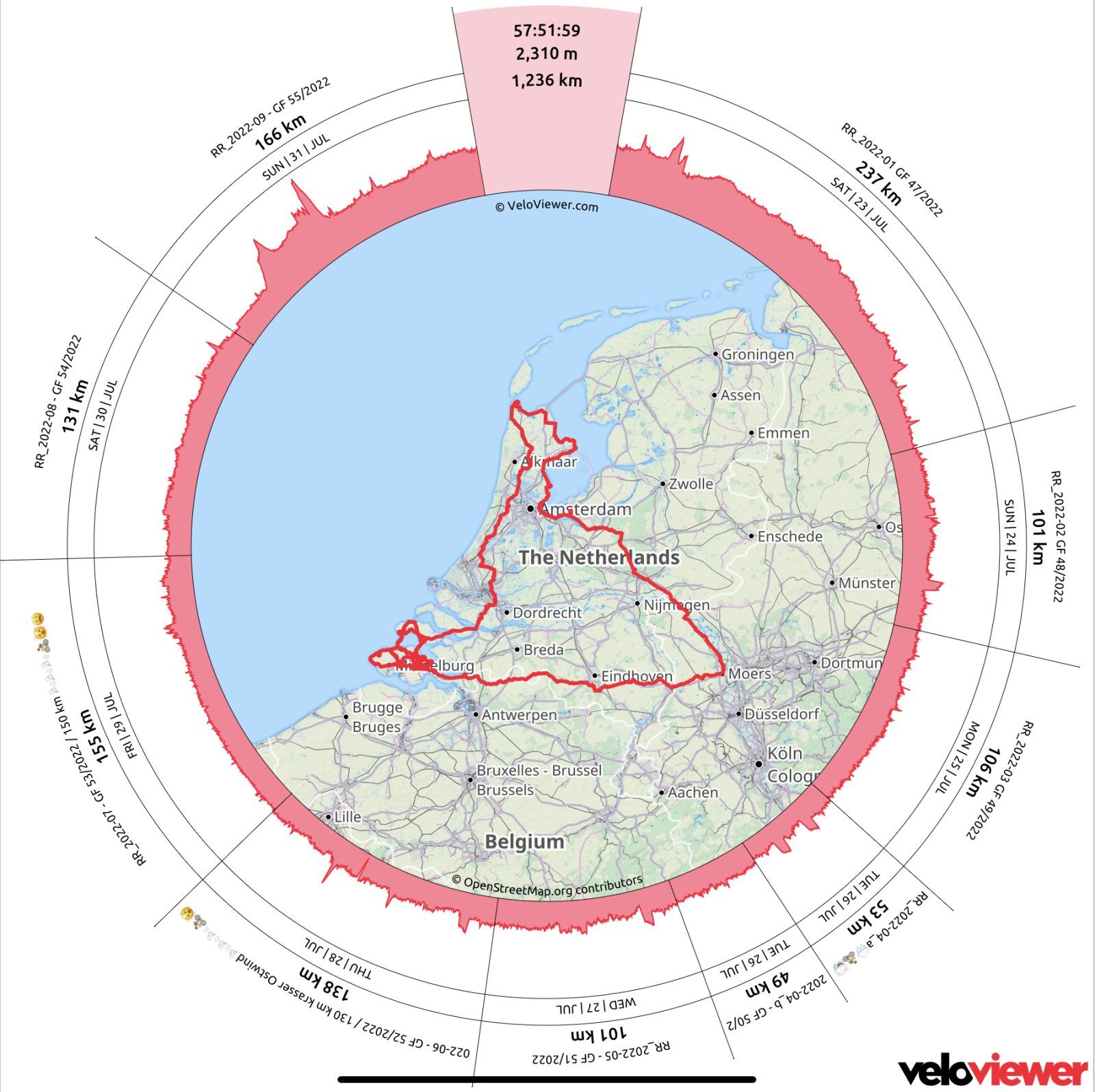

Die kleine Niederlandrunde ist vorbei. Habe den 1040er am Mittwoch auf 100% geladen und nach weiteren 600 km waren noch 59% Restpower vorhanden. Es gab nur 1 Fehler. Es konnte eine Routennavigation nicht abgebrochen werden. Der Klick auf Navigation anhalten blieb ohne Funktion. Wer ein Gerät mit langer Akkupower sucht macht mit den 1040er nichts falsch.Bin seit Samstag auf Biketour durch die Niederlande. Nach 650 km und ca. 30 Stunden hat der 1040er Solar noch 48 % Power. Keine Probleme, Abstürze usw.
