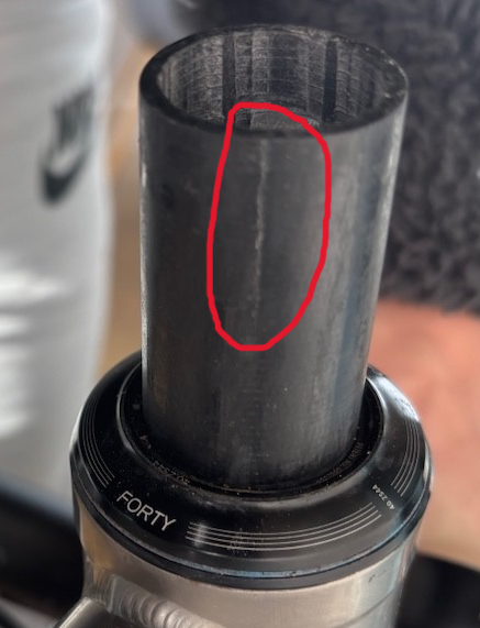

Gabelschaft mal wieder..
weiss nicht ob es vor monaten auch so war.. aber danke für die antworten. das rad habe ich selber zusammengeschraubt, zum kürzen und steuersatz ein pressen hab ichs jedoch in die werkstatt gegeben, also hat mir der mech dort wohl ein scheiss reingetan.. :/

Die Kralle muß raus. Wird aber ne ziemliche doofe Arbeit, weil man das Carbon dabei nicht weiter beschädigen möchte. Fakt ist, Du brauchst deswegen keine neue Gabel, aber eine zukünftig qualifizierte Werkstatt die nicht so einen Pfusch macht. Die Gabel ist nicht kaputt. Die Linien kommen öfter vor und können von der Produktion kommen. Also nur die Kralle vorsichtig entfernen und durch einen Expander ersetzen. Dann kannste ganz entspannt weiterfahren.
Die Kralle kann man rausbohren. Die wird nicht rausgehebelt oder geschlagen, weil das Carbon sonst beschädigt wird. Das sollte aber nicht die Werkstatt machen, die die Kralle eingeschlagen hat. Die pfuschen da sonst nur weiter rum.
Ich würde diese Kralle ganz vorsichtig versuchen zu zerteilen, zB mit einer Standbohrmaschine oder einem Dremel. Ggf dabei den Gabelschaft innen mit einem Stückchen Rohr gegen Beschädigung schützen beim 'Operieren'.
Dann den Schaft möglichst sorgfältig aussen und innen optisch kontrollieren.
Bei nicht alarmierendem Befund würde ich den 70 mm langen Expander von Deda im Gabelschaft montieren.

Puuh, also mal im Ernst, dass sieht nicht nach einer Gabel aus, deren Schaft auf das letzte Gramm getrimmt wurde und deshalb ist dein Tipp auch extrem alarmistisch. Will heißen der Schaft muss keineswegs strukturellen Schaden genommen haben, auch wenn eine Betrachtung der Parallelität (Bauchung) und der äußeren Lagen erfolgen sollte.

Die "leichte Linie" ist wohl Rest einer Formtrennkante, die kann man manchmal sehen und auch fühlen. Die Kralle sollte man vorsichtig, wie heir schon beschrieben, entfernen. Ist nicht mehr "zeitgemäß" - immehin hast Du Glück gehabt dass die "Carbonexperde" in der Werkstatt den Gabelschaft nicht mit einem Rohrschneider gekürzt haben ( hatten wir hier auch schon...)

Generell zum Thema: Ich kann auf den Bildern auch keinen Schaden erkennen und würde das weiter fahren, auch wenn ich eher zur vorsichtigen Fraktion gehöre. Was die Werkstatt da gemacht hat, ist absolut nicht fachgerecht, das geht so nicht. Ich würde die mal damit konfrontieren und wäre echt gespannt, wie die das erklären wollen... Ich weiß zwar, dass vor 20 oder 25 Jahren öfter so etwas gemacht wurde, aber gut war das schon damals nicht. Und die ganz wenigen Hersteller, die das heute noch machen, müssten a) wissen was sie tun (ist ja ihr Material) und tragen b) die Verantwortung, wenn es schiefgeht. Rein mechanisch ist das einfach unsauber, selbst wenn es nicht zum Versagen des Bauteils führt.

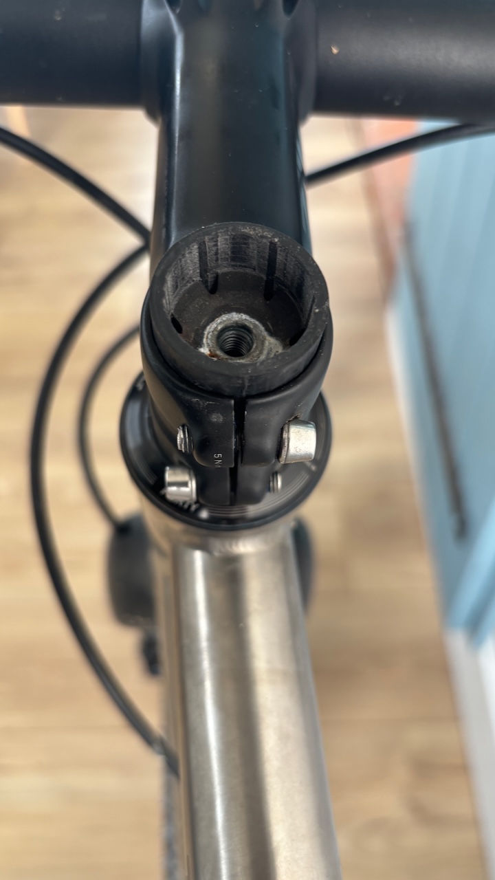

ist das (k)ein Riss??
Im Bild von oben sieht es fast so aus, als ob ein Riss von unten nach oben und dann durch die komplette Wandstärke geht.
Den Riss müsste man aber vmtl. fühlen und mit Fingerkraft verändern können.
Würde ich bei meinem Rad zur Sicherheit nochmal anschauen.
Aus meiner Sicht ist das eine völlig harmlose, oberflächliche Kratzspur, vielleicht vom Aufsetzen und Runterschieben des Vorbaus verursacht.

Die Kralle ist wie eine Klinge und belastet die Fasern im inneren auf Kante. Das mag Carbon überhaupt nicht! Das ist ne schöne Sollbruchstelle.
Mir wärs zu heikel!
Der Gedanke ist berechtigt, möglicherweise hat sich die Kralle aber noch nicht durchs Epoxy durchgearbeitet und alle Fasern sind noch heil. Wie beschrieben Sichtkontrolle der Stelle und dann entscheiden.
Das Entfernen durch Zerteilen sehe ich auch nicht ganz unproblematisch, u.U. rutscht man ab und schädigt den Schaft. Wäre nicht auch eine Option, statt dessen die Kralle etwas tiefer zu treiben und Platz für einen Expander zu machen?
Am Ende alles Bastelei wegen einer Werkstatt, die offenbar den Namen nicht verdient. Bin gespannt auf deren Reaktion nach der Schadensichtung.
