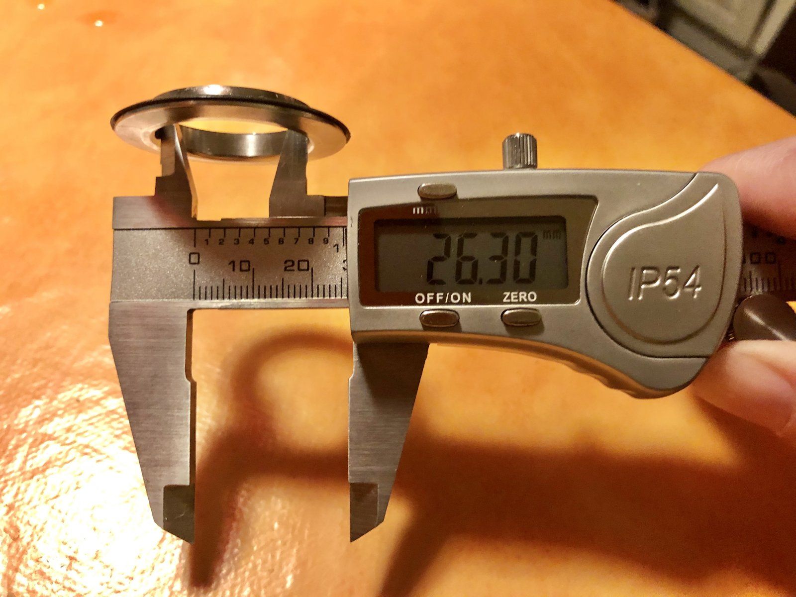

Ich habe mir den alten Gabelkonus (STRONGLIGHT Steuersatz) angesehen. Der hat einen Innendurchmesser von 26,4 mm, ist also mindestens 1/10 mm weiter.
Schlitz rein und fertig. Bei 0,2 mm Differenz käme aber sogar ich ins Grübeln.

Der fräst den Konussitz plan und auf das passende Maß von 26,4mm, wenn es das nicht hat. Zudem schlägt der Dir den Konus mit dem dazu gehörenden Werkzeug auf. Irgendwie glaube ich auch nicht, dass die 26,3mm richtig gemessen sind. Ein leichtes Untermaß ist prinzipiell eher nicht problematisch.
Und was würde der gute Mechaniker in diesen 5 min tun, um das Problem zu lösen? Den Konus verändert er demnach also nicht.
Wenn ich bis hier alles richtig verfolgt habe, besteht das Problem an zwei Stellen:
  • Gabelkonussitz am Schaft zu dick: 26,50 mm
  • Konusring innen zu schmal: 26,30 mm
Die technisch richtigen Maße wären:
  • Gabel-Konussitz: 26,43 - 26,49 mm
  • Konusring: 26,40 mm
Der gute Mechaniker müsste mit entsprechend tauglichem(!) Werkzeug
  • den Gabel-Konussitz auf ca. 26,45 mm reduzieren und
  • den Konusring auf 26,40 mm erweitern.
Dann hätten Sitz und Ring die technisch korrekten Maße und würden zusammenpassen.
