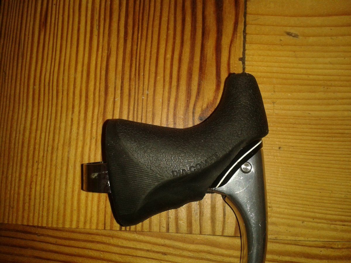

Welche Griffgummis passen gut an die DA BL-7400?
Kann man die BL-7401/2 nehmen und oben ein Loch für den Zug schneiden?
Wie sieht es mit den Griffgummis der BL- 6400 aus, ist die Form identisch?
Die BL-6400 passen nicht, sind anders geformt!
Bei den anderen bin ich mir nicht sicher, denke aber nicht dass sie passen, da das Gehäuse hier auch anders ist!
Das heist, nur die originalen, welche es praktisch nicht gibt, und keine Alternative?
mir nicht bekannt...
Alles klar, danke.
Habe jetzt mangels Alternative die Dia Campe genommen und zurechtgeschnitten, ist ganz akzeptabel.
Vielleicht finde ich mal irgendwo originale ;).
Mit einem Cutter den Gummi am Rand entlang schneiden und mit der Nagelschere von innen oder außen anschrägen.
