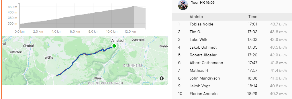

so steil muss das ganze nichma sein ...
mal als bsp das ist ein 1,3% segment alle zeiten unter 20min wurden mit einem TT gefahren und selbst da muss man sich schon strecken
