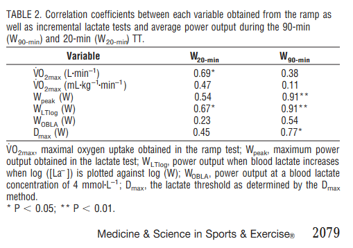

Der Haken an der Leistung über 20min.*0,95 Formel, ist, dass diese Leistung in starkem Maße von der VO2max begrenzt wird, der Zusammenhang zur "Schwelle" aber weit weniger ausgeprägt ist, als bei Leistungen über längere Zeitdauern.
Dazu gibt es auch Studienergebnisse https://www.researchgate.net/public...eshold_and_time_trial_performance_in_cyclists
Die Ergbnisse daraus zeigen, dass z.B. die 90 min.-Leistung wesentlich stärker mit der "Schwelle" (die in der Studie nach verschiedenen Methoden ermittelt wurde ) korreliert ist, als die 20 min. Leistung, während letztere eine signifikante Korrelation mit der VO2max aufweist.
Für FTP-Tests nimmt man daher besser längere Zeitdauern als 20 min., 47 min. wären da ein sehr zuverlässiger Test.
