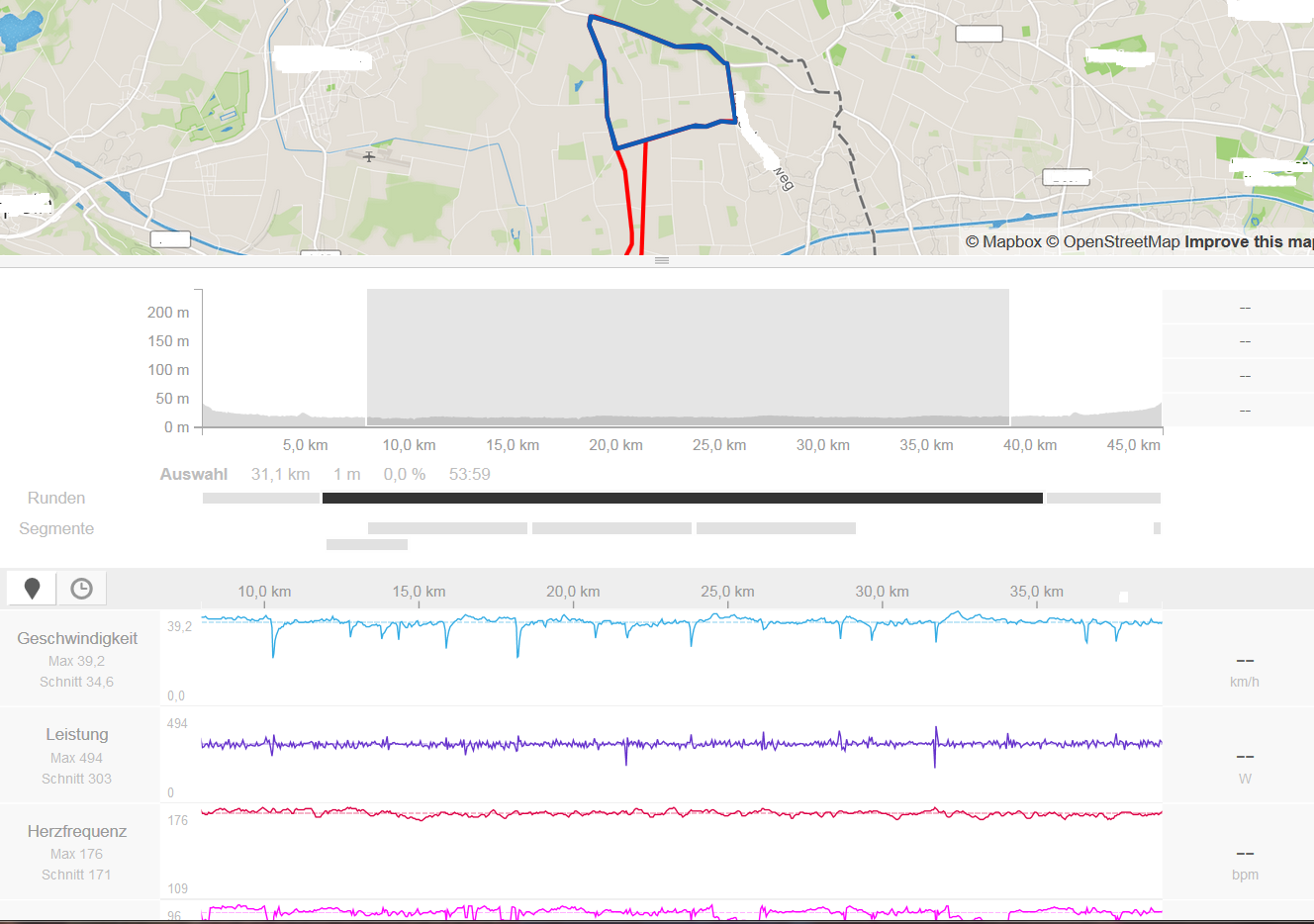

Also ich denke schon, dass das ganz gut zusammen passt. Habe die Eckdaten mal bei Kreuzotter eingespielt und komme da auf ähnliche Werte.
Würde gerne mal sehen wie jemand mit einem Hollandrad 11,7km in 18,5 Minuten mit einem 38er Schnitt fährt :)
MTB 1.8bar Luftdruck mit >90kg Systemgewicht und 1.93m
340 Watt sind ca 36-37km/h
Wenn man sich auf den Lenker legt wird es nochmal deutlich schneller.
Weil MTB ist ja immer Oberlenker und das ist ja schon schlechter als Rennrad Oberlenker.
Und ich denke jeder kennt den Unterschied zwischen Rennrad Oberlenker und Zeitfahrposition
Irgendwo passt bei dir was nicht.
Würde mal an der Position arbeiten.
Da schlummert sicher noch sehr viel Potential.
Wenn du nicht gerade extrem groß und schwer bist und miserabel sitzt müsstest du eigentlich ne 4 an die erste Stelle bekommen :)
Wenn du mit 340 Watt nur 38 schaffst müsste Tony Martin ja 600 Watt treten um 50 zu schaffen
