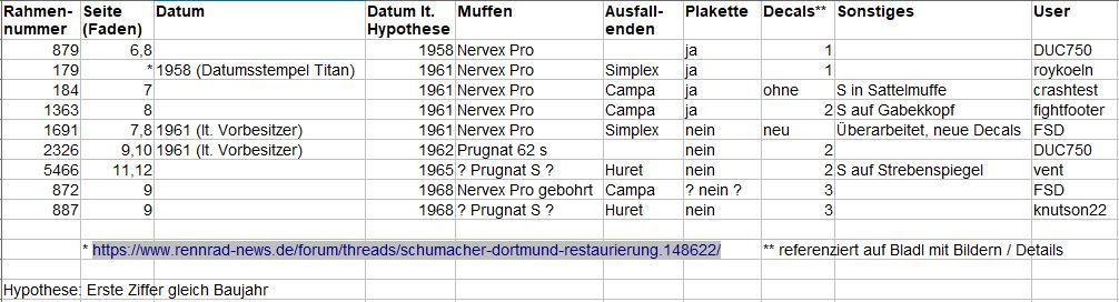

Hier wären die ersten beiden von 1961, das dritte von 1958. Demnach wäre der Decal-Wechsel 1961 erfolgt, zwischen Nr. 79 und 363 aus 1961.
Ein Lenker aus 1958 oder 59 könnte 1961 auch ohne weiteres verbaut worden sein.
So herum habe ich es noch nicht betrachtet, ich dachte bisher immer, dass geschwungene r würde zur ersten Decal-Generation gehören. Interessant ...
Ich werde die Anfangsziffern-Theorie mal durchspielen, ich hatte damals mal eine Tabelle angelegt. Als ich damit angefangen habe fingen die Nummern mit Ausnahme des grünen Rads und dem vielstelligen von Rokado alle mit 1 oder 8 an, weshalb ich diese Theorie für unwahrscheinlich hielt. Mal schauen ...

In der Tat. Letzteres klingt auch ziemlich logisch und würde die Ähnlichkeit zwischen dem Grünen und meinem Silbernen erklären.
232 aus 1966 und
546 aus 1966.
Wenn das Grüne allerdings laut Erstbesitzer tatsächlich aus 1961 ist, passt das wiederum nicht mehr.
Andersrum könnte es aber wieder passen, wenn die letzte Zdhl des Bj vorne steht:
326 aus 1962 und
466 aus 1965.
Wie sieht das bei den anderen Rädern hier aus? Die müssten sich dann ja einfügen lassen...
Ich wollt´s grad schon schreiben - oder eben anders herum. Also erste Ziffer Baujahr, dann wahlweise Auftragsnummer o.ä oder Monat und Auftragsnummer oder Auftrag und Monat

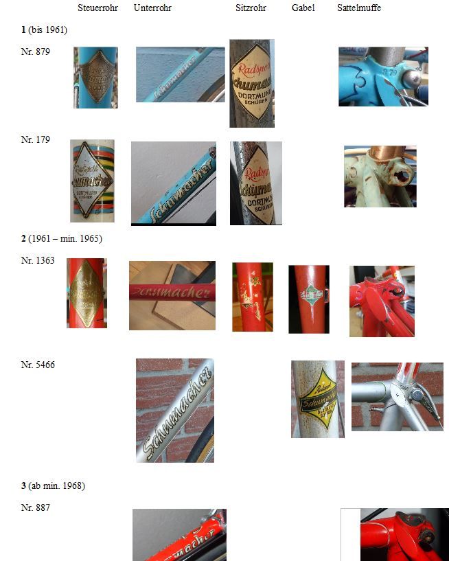

Erste Ziffer = Jahr kann gut hinkommen, zumindest habe ich bei den Rädern mit ausreichend Informationen (Rahmennummer in Sattelmuffe, Bilder von Decals, ...) keinen Hinweis gefunden, die diese These widerlegt. Dafür sprechen die Details, hier insbesondere die Steuerrohrplakette und die 3 unterschiedlichen Arten der verwendeten Decals. Eine gewisse Unschärfe, wie z.B. die '58er Stempelung an Lenker/Vorbau usw. habe ich nicht als Widerspruch gewertet. Um die Datenbasis zu verbessern würde ich mich sehr freuen, wenn @stfn_hss und @fris noch die Rahmennummern und Bilder von ihren Rädern liefern würden!?

Da kann ich teilweise helfen, da ich seinerzeit ein paar Fotos abgespeichert habe. stfn_hss 's Schumacher hat keine Rahmennummer an der Sattelmuffe.

Die 872 hat keine Plakette!
