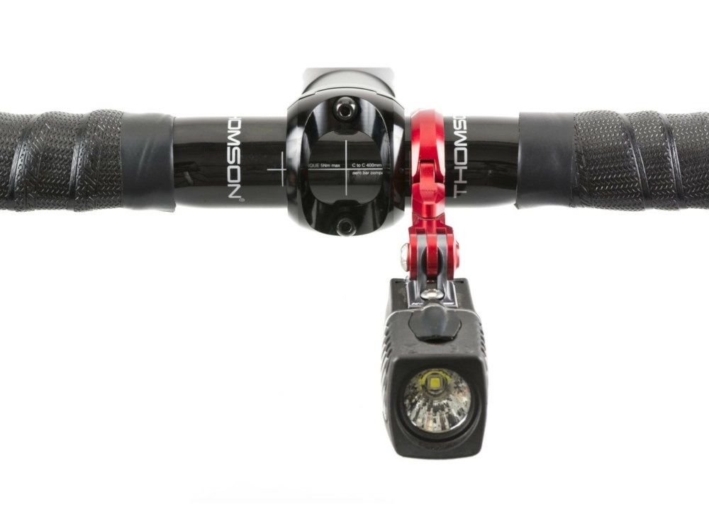

Bei der Suche nach einer passenden Lampe bin ich auf das gestoßen, bei den Montage-Beispielbildern war dieses dabei:
Die könnte ich dann wohl am Basislenker festmachen und so weit wie eben nötig nach unten drehen. Ich muß dafür nur noch in Erfahrung bringen, wie die Lampe heißt. Angeschrieben habe ich die schon.

Mit der KCNC-Halterung am Basislenker wäre die Lampe um 90° gedreht, am Lenkeraufsatz würde die Lampe genau zur Seite leuchten. Am Basislenker würde ich für die K-Edge Lampe die Armauflagen etwas nach oben verlegen.
Die beziehungsweise der Auslieger hat ja nur 22,2mm Dicke, das wird mit einem meistens für 31,8mm dicke Lenker vorgesehenem Halter, lediglich mit Gummieinlagen "aufgespacert", zu wackelig. Vermutlich werde ich nicht drum herum kommen, zumindest am Zweitrad den linken Auslieger wieder zu montieren, um daran wieder an einem SKS Cross Grip eine Rundlampe mit knapp 23mm Durchmesser dranzumachen, momentan noch ein Exposure Joystick Mk II, knapp 13 (!) Jahre alt, leider mit zerbröseltem Dichtgummi über dem Ein/Ausschaltknopf (ansonsten funktioniert die Lampe noch top).
Du kannst ja einfach unter den KCNC Halter ein Stück Gummi legen, dann sollte das passen.
