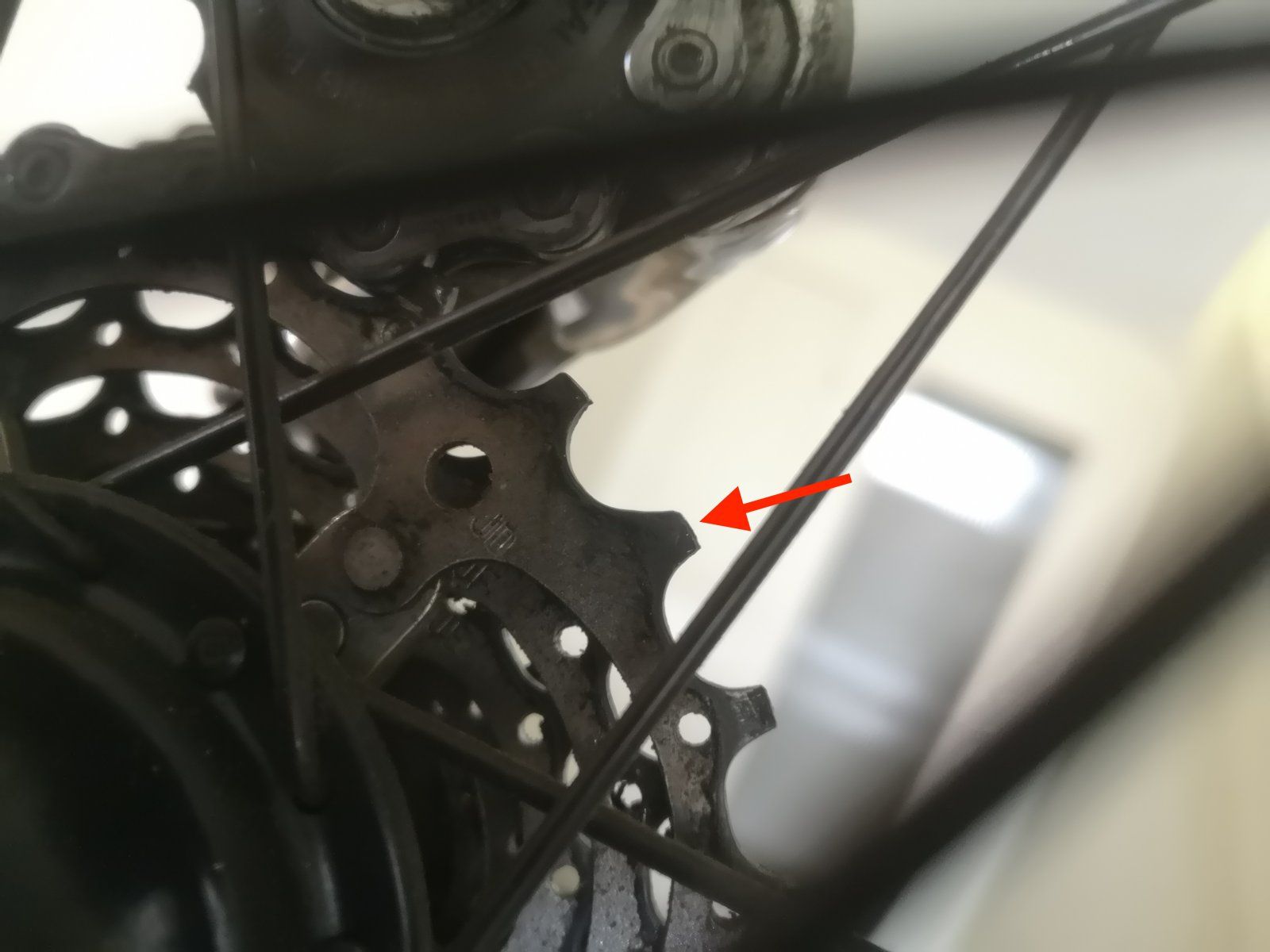

1) Vom betroffenem Zahn habe ich ein Video und Bild gemacht. Das sieht nach Verschleiß am Ritzel aus oder?

Dafür hat dein Kumpel in einer Saison ganz schön das obere Schaltröllchen runter geraspelt. :rolleyes: Sieht auf dem Bild so aus. Wie hast du die 0,075 mm gemessen?

Hi radleer93,
die Kassette ist noch ok.
Bei zunehmender Abnutzung spitzen sich die einzelnen Zähne immer mehr zu. Die Zähne sehe dann zum Schluss aus wie Haifischflossen. = Oben mit einer Spitze.
So weit solltest Du die Kassette aber nicht fahren. Nach 10.000 km Laufleistung stell bitte noch mal ein Foto der Kassette ein.

Wegen den Schaltweichen sind die Zähne unterschiedlich. Nach so wenig km sollten die Ritzel noch keinen merklichen Verschleiß haben. Früher hat man gesagt, eine Kette ist bei 1% Längung fertig. Ich ersetze sie bei ungefähr 0,5% Längung. Geeignet ist auch ein Messschieber, wo man die Längung genauer über mehrere Kettenglieder aufsummiert misst. Miss zum Vergleich eine neue Kette.
Im Wesentlichen sind es zu sehr gelängte Ketten, welche die Ritzel vorzeitig verschleißen lassen. Ratsam wäre eine voll vernickelte Kette wie die CN-7700, die eine vergessene Pflege nach Regenfahrt oder Wintereinsatz nicht mit Rosten bestraft.

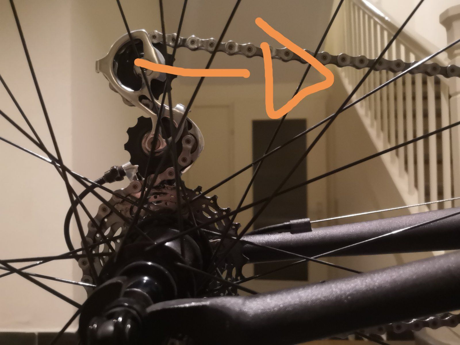

Mir scheint die obere Schaltwerkrolle zu nah am großen Blatt der Kassette zu laufen. Daher möglicherweise auch die Geräusche auf den zwei großen Ritzeln.
Falls die Schraube zum Einstellen des Anstellwinkels (B-Tension) noch paar Gewindegänge über hat, läßt sich durch hineindrehen, das Schaltwerk etwas nach hinten schwenken. Schafft Platz.

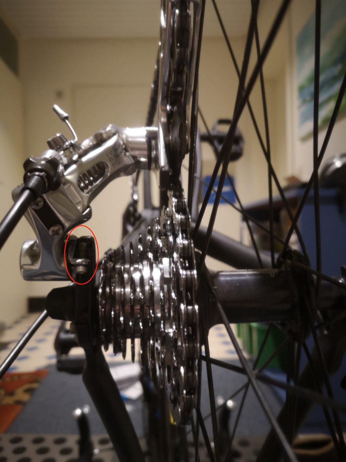

Das habe ich gleich ausprobiert, leider ohne Veränderung. Sie war schon fast vollständig reingeschraubt. (In Bild 2 habe ich die Schraube markiert - ist die richtige Schraube oder?)

Mysteriös. Die Schraube ist natürlich die richtige.

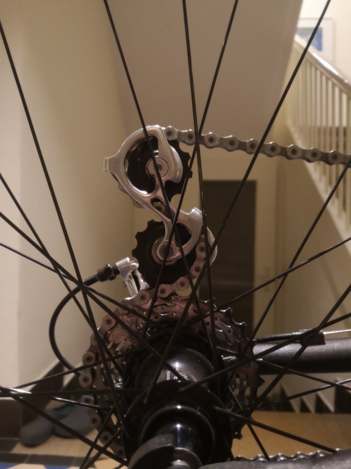

Ja, die Kette läuft ruhig wenn ich am äußeren Schaltwerk Röllchen entlaste (Schaltwerkrollchen in Richtung Vorderrad).

Die obere Leitrolle ist zu nah am großen Blatt.
Eine um ein Gliederpärchen längere Kette wäre einen Versuch wert.
Spann- und Leitrolle würden dann nicht so weit nach vorne gezogen.
Ist die Kette überhaupt noch lang genug, um vorne wie hinten gleichzeitig über die großen Blätter gelegt werden zu können?
Ich vermute du bist an der Grenze der Kapazität des Schaltwerks.
Lt. Datenblatt mögen 27 Zähne funktionieren, in der Praxis schaut es hier anders aus.
Langes Schaltwerk suchen, oder kleineres Ritzelpaket montieren.
