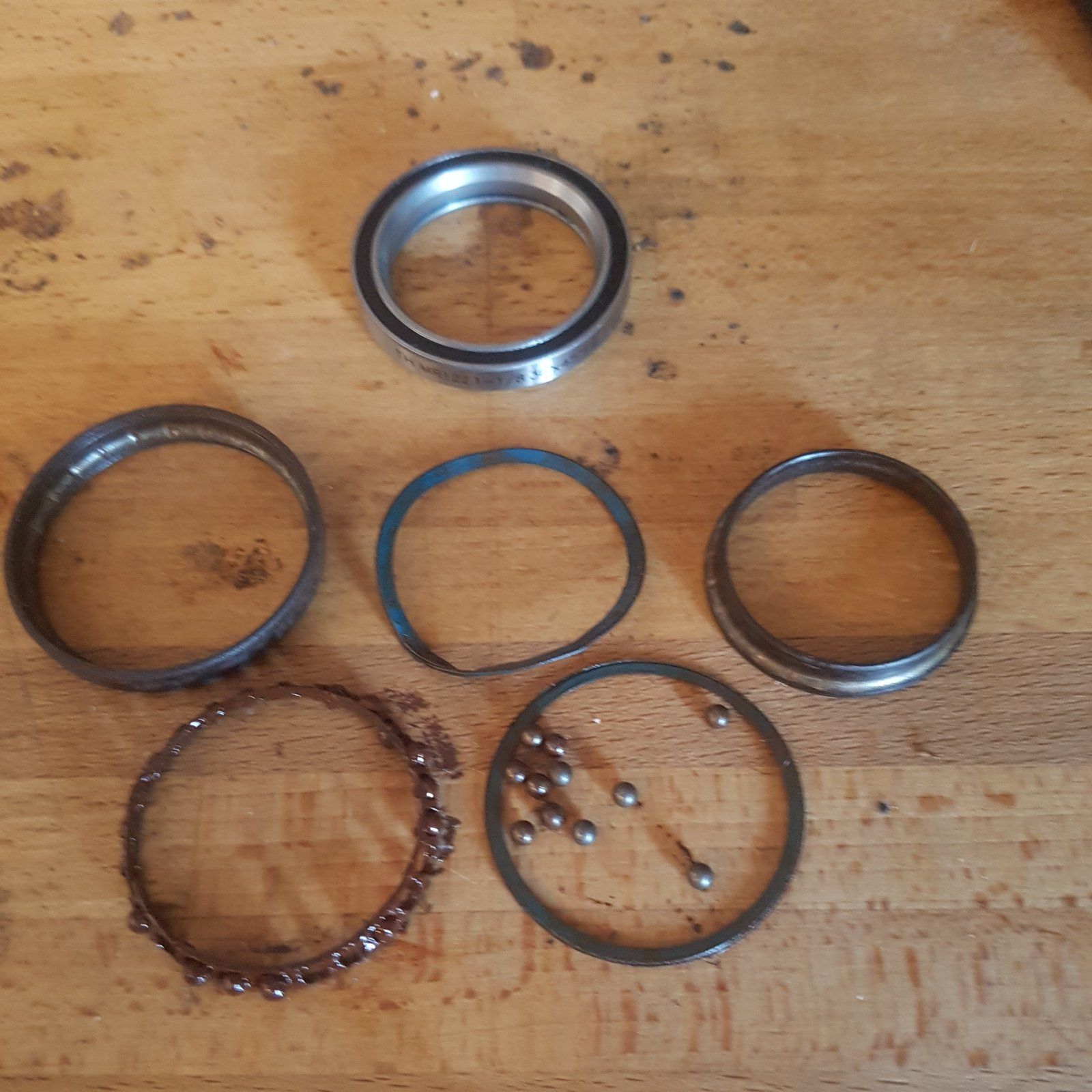

mir ist bei meinem Litening der der Obere Außenring festgebacken. Rost - Lager ist komplett Semischrott, dreht sich noch aber, Leichtlauf ist anders. Habt Ihr mir n Tipp wie ich das Lager raus bekomme?

Dass sich der obere Außenring (der mit den Lagern) "festbacken" kann, kann ich mir jedenfalls bei meinem Litening nicht vorstellen, er liegt ja nur locker auf der Schale (bzw. bei mir direkt auf dem Carbon) auf. Ich würde es mal mit einem Kriechöl versuchen.
Ja, ich habe auch in Erinnerung, daß der quasi reingefallen ist, wie Name schon sagt, drop in. Der Rahmen ist Baujahr 2012. Ich habe mal testweise gehebelt, da ist der Innenring an der Stelle aus dem Lager gesprungen. Im Moment ist alles gut, kann freihändig fahren, habe aber einen neuen Steuersatz bestellt. Mir grauts aber vor der nächsten Regenfahrt.

Ich habe das Ding letztendlich mit ´nem großen Schraubendreher in Einzelteilen rausgehebelt.
Außen- und Innenring brüniert. Ganz oben das Ersatzlager. Bei dem habe ich ein gutes Gefühl für die Demontage weil der Außenring einen größeren Bund aufweist, an dem man zum austreiben ansetzen kann.
Die Lagerkugeln haben in den Laufbahnen schon tüchtig Spuren hinterlassen (etwa 35k km). Von Dichtung kann hier auch keine Rede sein.
