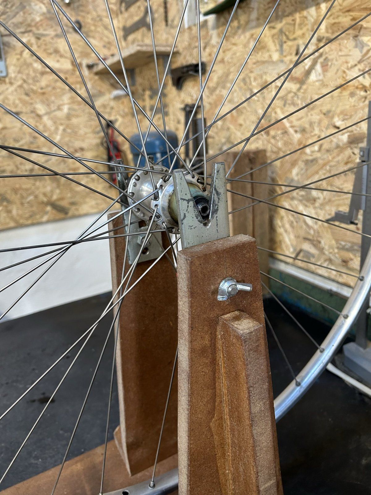

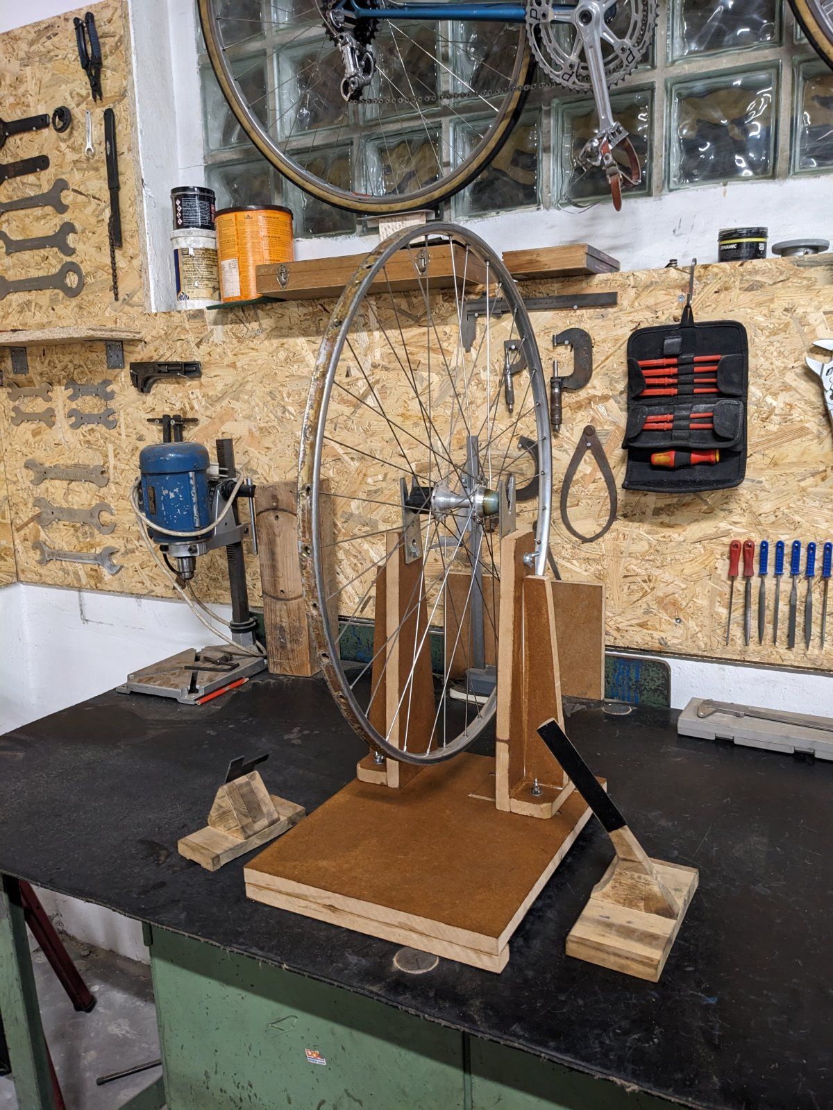

Ich würde beim nächsten mal auch MDF verwenden und es lohnt die Mühe möglichst dicke Ausfaller in V-Form anzufertigen.
Gesagt und Jahre später auch getan.
Vom Gerät bin ich immer noch überzeugt.
Der Aufbau mit vom Profi exakt senkrecht geschnittenen Platten hat alles einfacher gemacht und der Stabilität gut getan (leimen besser als schrauben).

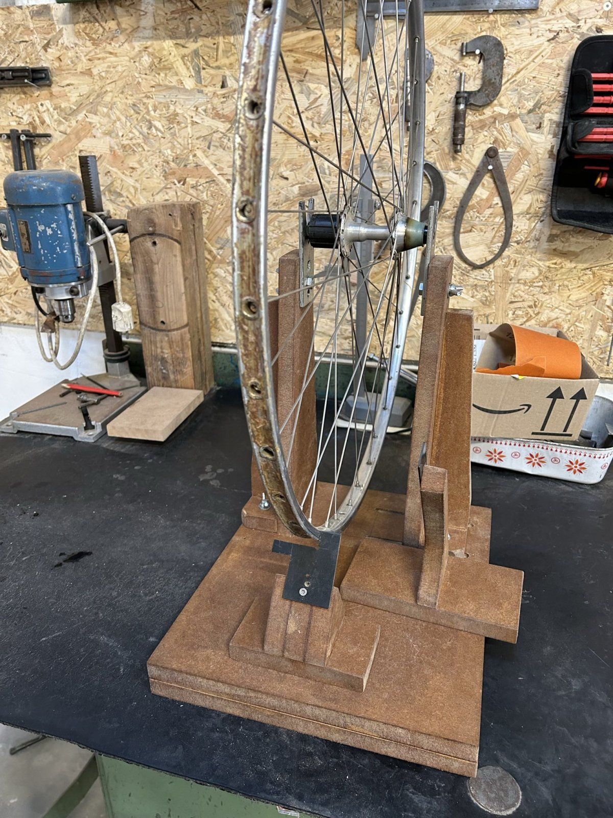

Allerdings irritiert mich, dass die Lehren einfach nur so draufstehen. Daher meine Überlegung, Magnete einzulassen, die diese etwas fixieren würden. In die Bodenplatte könnte man ja unter einer Deckschicht eine dünne Eisenplatte einsetzen, oder auch Magnete, oder mit Magnetfarbe streichen. Je nach Stärke der Magnete könnte man die Lehren trotzdem gut verstellen/verschieben.
Hat das schon einmal jemand versucht? Oder was könnte meiner Überlegung entgegenstehen?

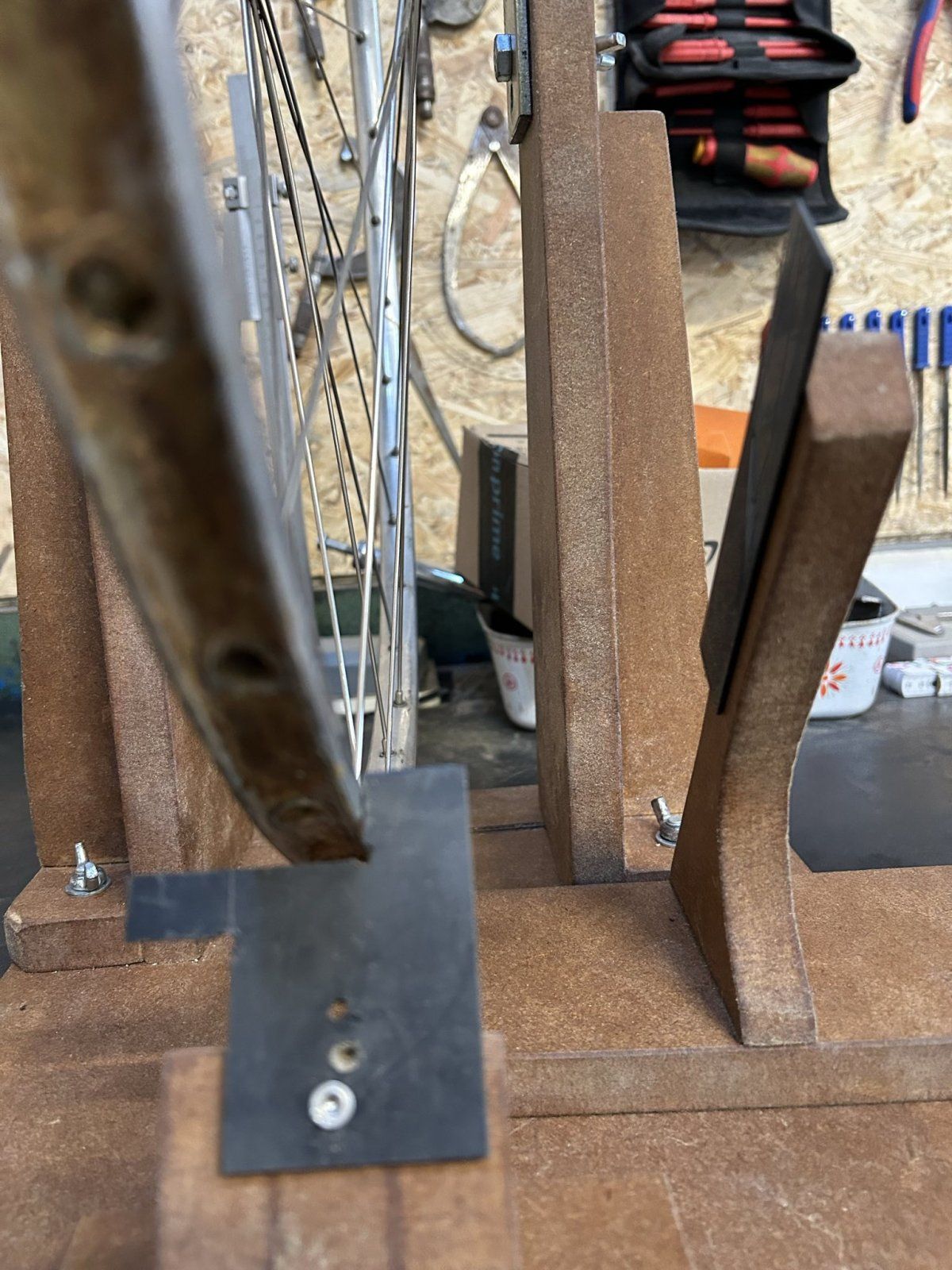

Das ist ungewohnt, gehört aber so. Bei manchem, anderen Zentrierständer hätte ich mir gewünscht, dass man einfach was hätte aufstellen können.
Man brauch ja keine Kraft. Bei mir hängt das Rad ohne Schnellspanner in den Ausfallern und wird leicht an der Lehre vorbei gedreht. Die schiebt sich automatisch so weit weg wie nötig.
Die zweite gute Idee ist die, dass keines der Teile genau hält und der Zentrierständer am Ende doch funktioniert.
… und wird leicht an der Lehre vorbei gedreht. Die schiebt sich automatisch so weit weg wie nötig.

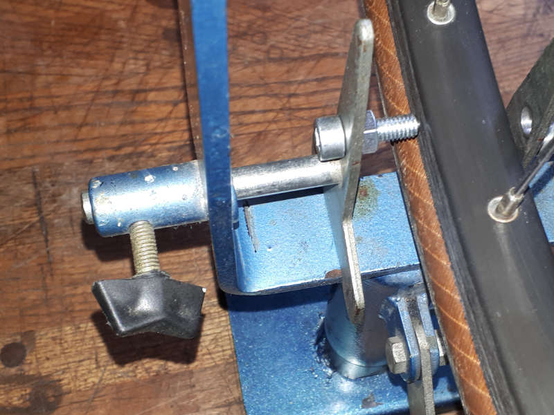

Das will ich eben vermeiden. Beim jetzigen Zentrierständer habe ich fixe Anhaltspunkte auf beiden Seiten (die Seite mit der Schraube sitzt einfach nur näher an der Felge, praktisch bei bereiften Laufrädern). Die Mittigkeit lässt sich mit diesem Ständer sowieso nicht ernsthaft prüfen, den eventuell dafür gedachten Fühler nehme ich als Höhenschlags-Lehre …
Das ist auch kein Klon oder sonst was, das ist ein alter Cinelli Zentrierständer, für den im Netz unverständliche Mondpreise aufgerufen werden. Nach heutigen Maßstäben würde der als unbrauchbar bezeichnet werden – wackelig, die Gabel federt hin und her, die Fühler verändern bei der Fixierung etwas die Position, der Mittigkeits-Fühler steht je nach Verbiegungsgrad irgendwo –, vielleicht für Sammler interessant. Ich habe den allerdings seit Jahren in Verwendung (Dauerleihgabe) und bin jetzt mit den damit gebauten und zentrierten Laufrädern trotzdem recht zufrieden …

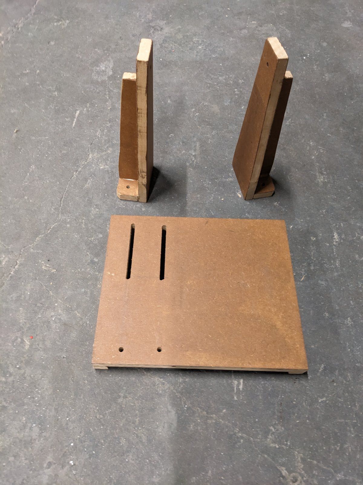

Ich such dir meine Bestellung beim MDF-Mann raus, wenn Du magst. Dann hast Du die Maße.
Hört sich für mich so an, als hättest du eine ideale Arbeitsweise zu deinem Modell entwickelt. Ob der Musson dafür taugt oder sich damit eine andere Weise mehr anbietet - schwer zu sagen ...
Ich such dir meine Bestellung beim MDF-Mann raus, wenn Du magst. Dann hast Du die Masse.
Puh, ob es die ideale Arbeitsweise ist … ich komme zurecht und kann damit "intuitiv" arbeiten (womit gemeint ist, dass ich nicht mehr über das Werkzeug nachdenken muss, sondern mich auf das Werkstück/Laufrad konzentrieren kann) …
Probieren mag ich den Musson schon, ist jetzt nicht allzuviel Zeit/Material, die/das da beim Bau draufgeht und etwas Selbstgebautes hat ja auch was … bzgl. der Maße – das ist sehr nett, aber ich tüftle noch ein wenig herum … und orientiere mich auch an den "Holzrestln", die herumliegen … die PDFs vom Original und von @s-crew habe ich schon runtergeladen …
