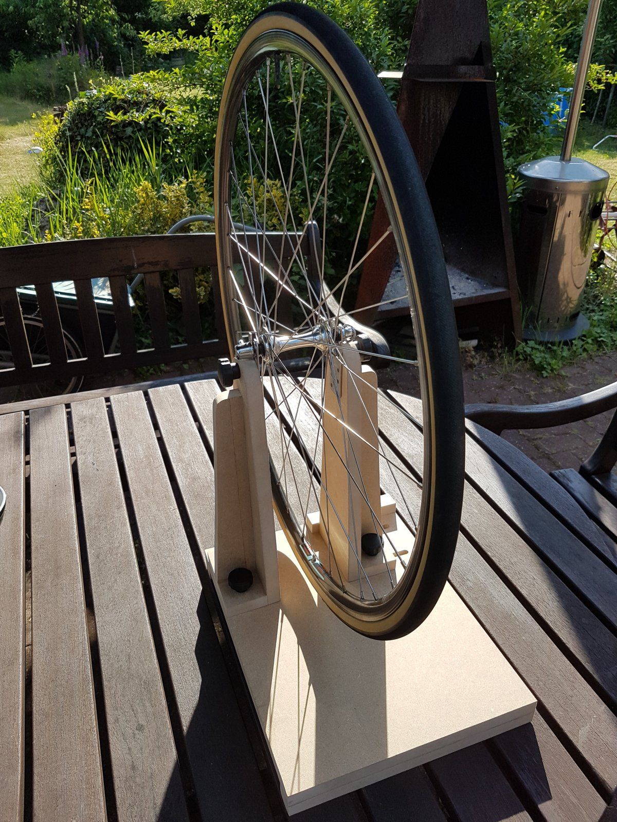

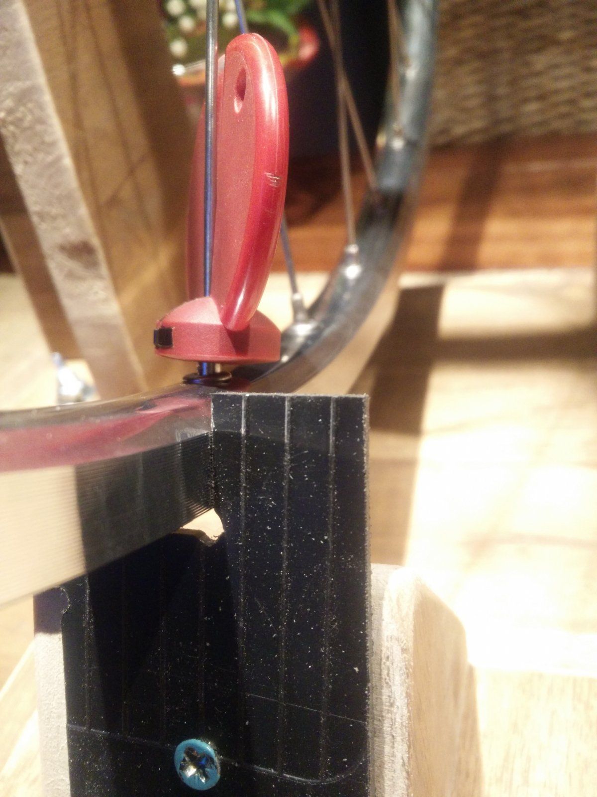

Ich habe mal ein paar Laufräder in die Halterung gesetzt. Alle habe ich mit Schnellspannern gesichert. So steht alles gut und fest. Beim umschlagen um die Mittigkeit zu prüfen habe ich den Anschlag an die Felge gesetzt und markiert. Ein weisses Papier habe ich vorher fixiert. Ist eh besser zum gucken. Das Einrichten dauert immer ein bischen und da genau könnte noch etwas verbessert werden.
Re: Forumszentrierständer (Modell Robert Musson oder andere Eigenbauten)
Ich spanne gar nicht mit dem Schnellspanner. Ich stelle den Ständer ~1 mm enger und lege das Rad nur ein.
Zum Umschlagen stelle ich die Radiallehre mit 1-2mm Abstand zur Felge optisch fluchtend zu einer Felgenkante.
So verschiebt man die Lehre nicht beim Umdrehen, muss halt dafür sorgen, dass man gleiche Kopfhaltung hat.
Ich habe schon darüber nachgedacht eine flache Radiallehre zu bauen, die unter oder hinter die Felge passt. Da hätte man dann eine dauerhafte Mittenanzeige, solange man nicht rumrumpelt.
Bei entsprechender Vorgehesweise braucht man das aber eigentlich nicht.

Den Transportschaden habe ich repariert und die Grundplatte unten verstärkt. Die rechte verschiebbare Seite ließ sich nicht gut fixieren, mit größeren Unterlegscheiben geht es jetzt.
Nach ein paar Versuchen konnte ich auch ohne Schnellspanner durch umschlagen die Mittigkeit überprüfen. Das Holz ist leicht aber nicht sehr fest. Dadurch lässt es sich gut bearbeiten, etwas robuster könnte aber nicht schaden. Ein Laufrad mit 90 mm Einbaubreite konnte ich nicht einbauen. Ich habe grade einen schmerzenden Ellenbogen und so überlasse weitere Verbesserungen gerne den nächsten Glücklichen. Gut verleimtes Hartholz
zB. Ahorn/Finnische-Birke/Buche/Esche/Eiche etc. werde ich für den Selbstbau mal beiseite legen. Wenn man an einen Metallständer gewöhnt ist ist es erstmal ungewohnt fragil aber mit etwas mehr Feingefühl und deinen guten Tips @skandsen habe ich gut damit zentrieren können.

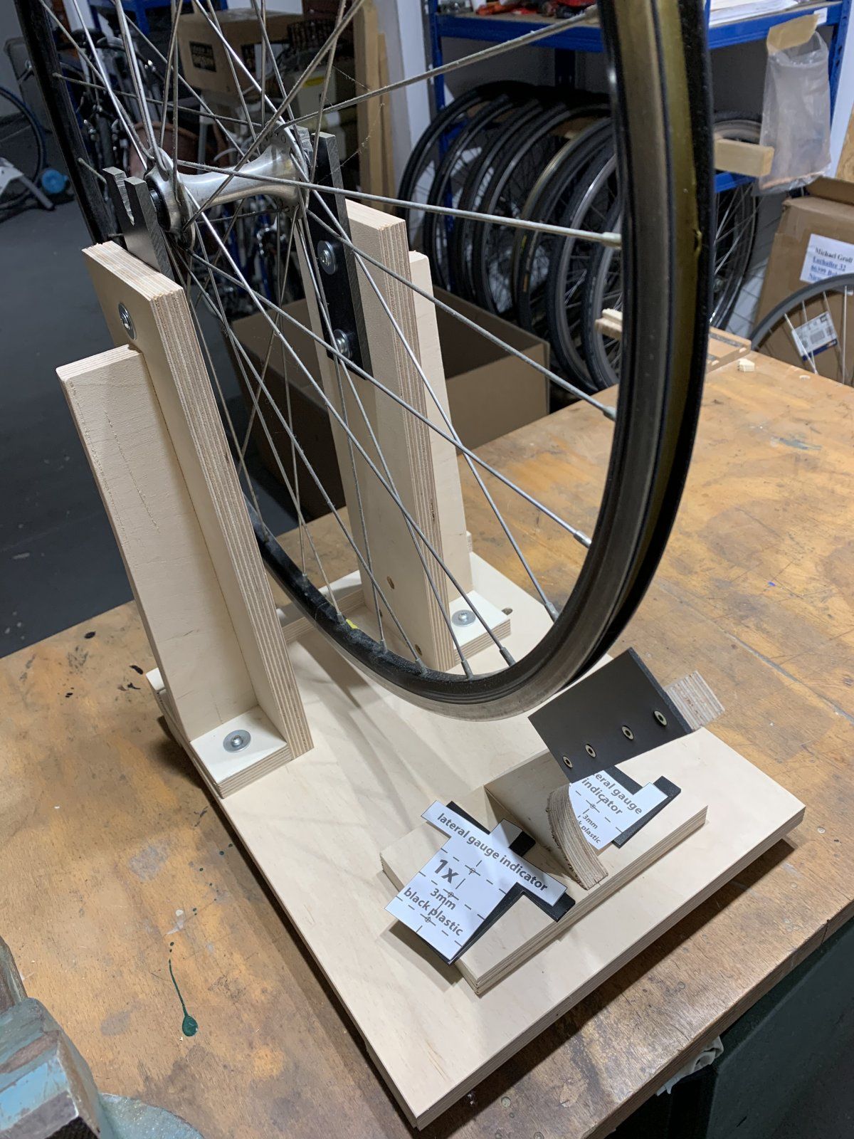

Ich habe auch die Anleitung von @s-crew verwendet. Bin aber hingegangen und habe das "schöner Wohnen" nochmal reduziert. Keine Rundungen, paar Teile in den Maßen noch auf "lässt sich im Baumarkt sägen" verändert. Nun bin ich gespannt auf das erste Mal Laufradbauen 🙂
Multiplex und fette Ausfaller - das wird sicher gut funktionieren..
Ich habe meine Platten am Ende hier bestellt: plattenzuschnitt24 Vielleicht ein Tipp im Lockdown für den ein oder anderen. Das hat prima funktioniert. Man kann in Ruhe konfigurieren was man will. Musste dann 55€ in Summe bezahlen - das geht im Baumarkt natürlich günstiger.
Und bevor die Diskussion losgeht, ob das finanziell noch Sinn macht: Ich wollte diesen Ständer basteln.
10cm Breite ist aber das Schmalste was plattenzuschnitt24 hinbekommt. Bei uns im Baumarkt muss der Richtige an der Säge sein, damit er auch mal unter 10cm abschneidet. Für den Ständer hieß das dann, die Grundplatten der senkrechten Halter und die Verstrebungen müssen einmal der Länge nach gesägt werden. Das ist aber ok, da keine der Schnittkanten eine Kante ist, die entscheidend ist für die Präzision des Aufbaus. Die Ausfaller sind aus HPL. Mal schauen ob das ausreichend stabil ist. Ich finde es gut so, mal sehen.
Bei plattenzuschnitt24 gibt es Multiplex, HPL und auch PVC für die Lehren. Ist natürlich gut dass die alles haben, dann zahlt man nur einmal Versand. Wer die Bestellung haben möchte, kann eine PM schicken.

Was dem Hobbywerkler noch etwas Mühe bereitet sind die metallenen Ausfaller. Die sollte man üppig wählen - der Zentrierständer macht mehr Spass, wenn er auch ohne Schnellpanner klappt.
Und da würde ich auch von der Vorlage abweichen und so V-förmige a la TS-2 bauen, die dann auch prima mir fallen möglichen Steckachsen klappen.
