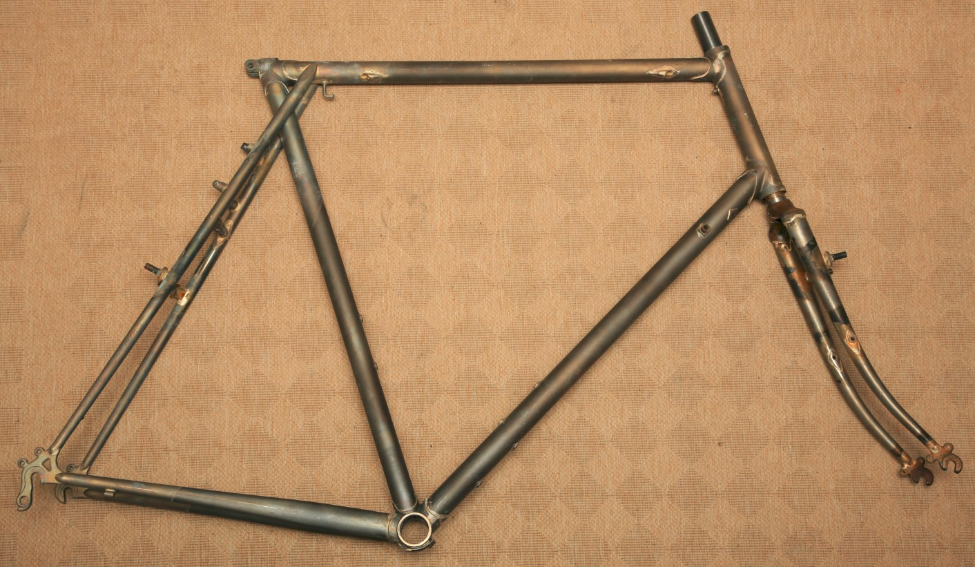

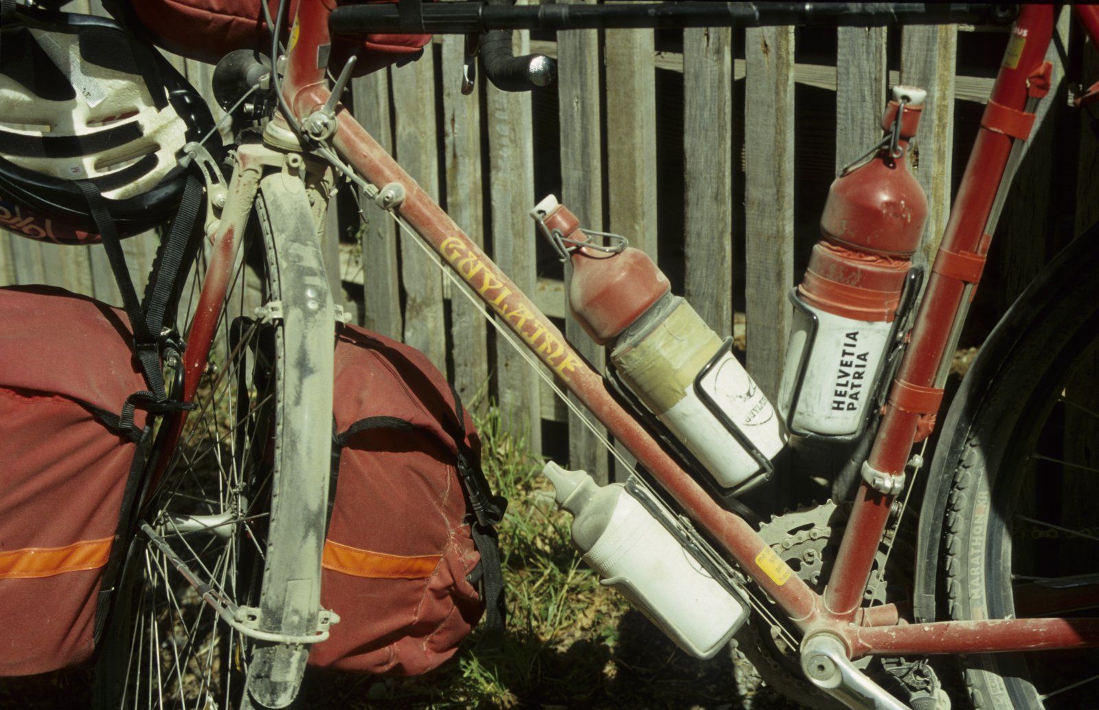

Bei mir Modell WL von 1992 in RH 58,Oberrohr 28,6 mm Unterrohr 31, x mm.Von wann war der Rahmen? SPX ist ja klassisch OR/UR 25,4/28,6. Diese Rohrdimensionen sind nach meinem Empfinden nur für sehr leichte und nicht zu große Fahrer und für sehr wenig Gepäck tauglich. Darüber hinaus wäre m.E. mindestens OR/UR 28,6/31,7 grundsätzlich die bessere Wahl gewesen. Guylaine (um die bin ich vor gut 30 Jahren auch herumgeschlichen) hat laut Katalog ab 1993 OR/UR 28,6/31,7 optional angeboten.

Jetzt bin ich aber doch erstaunt, dass dein Rahmen OS ist. Gab es SPX denn in 31,7 mm konifiziert oder was ist für das UR verwendet worden? Normales Steuerrohr 31,7 mm ist ja vergleichsweise massiv und muss es dann auch erst mal mit ausreichender Länge gegeben haben.Bei mir Modell WL von 1992 in RH 58,Oberrohr 28,6 mm Unterrohr 31, x mm.
Zumindest meine ich dass es so war (ist schon >30 Jahre her ......
Welche Maße hätte das konische UR?

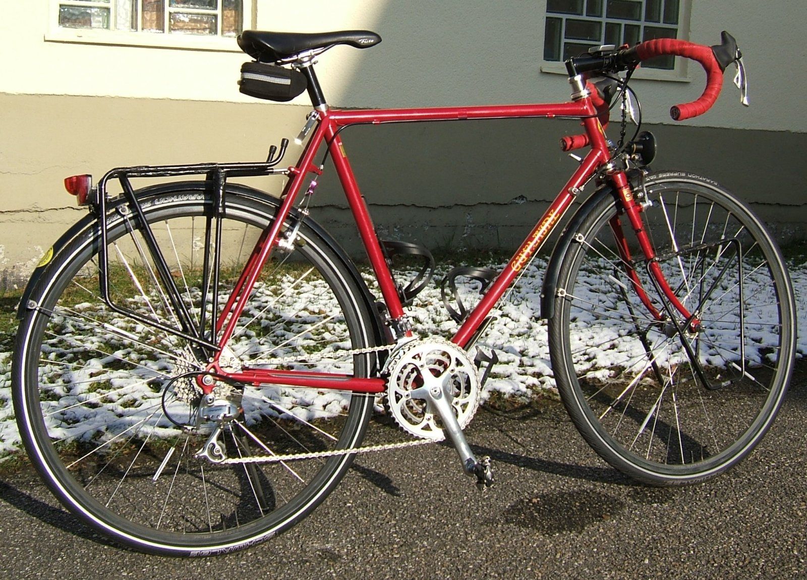

Schönes Rad.Evt. geben diese pics ausreichend Auskunft?
Ja, du hast wohl recht.Schönes Rad.
Die Fotos ganz nah herangezommt und OR + UR + Sitzrohr mit dem Maßband auf dem Monitor gemessen:
-> Maße fast identisch -> alle 28,6 mm
Die gekreuzten Sitzstreben verkürzen die freie Länge von Sitz- und OR und sollen den Rahmen steifer machen. Wieviel das ausmacht ...?Eine andere Option waren die etwas tiefer angesetzten Hinterbaustreben, die dann bis ans Oberrohr gingen. Die haben mir optisch gar nie gefallen, darum habe ich das nicht gewählt.
Kann ich Dir erst im Frühjahr beantworten, das Rad ist jetzt ziemlich weit hinten in der Werkstatt eingelagert. Bis dahin ein paar Bilder:Welche Maße hätte das konische UR?

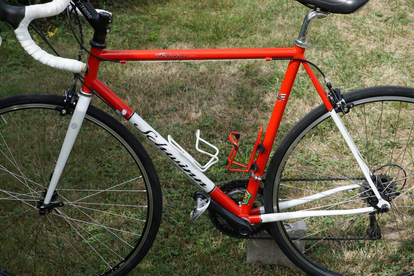

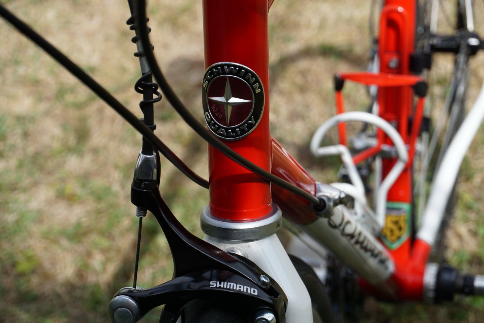

Von wann ist das Rad? Habe gerade mal auf der website von Schwinn nachgeschaut und keinen Stahlrahmen mehr gefunden.Kann ich Dir erst im Frühjahr beantworten, das Rad ist jetzt ziemlich weit hinten in der Werkstatt eingelagert. Bis dahin ein paar Bilder:
