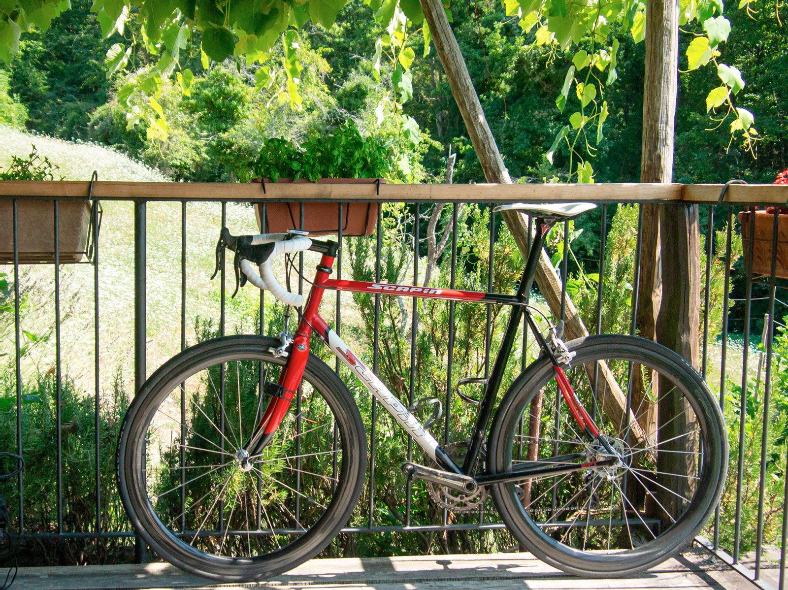

Mich interessieren deine Räder mit Fotos/Angaben Gewichte Rahmen/Gabel/komplettes Fahrrad.
Hattest Du die im Forum ggf. schon gezeigt?
Hier eine älteres Bild meiner Räder:
Das Scapin + das Riccorsa haben inzwischen Carbon-Laufräder.
Zu den Rädern:
Scapin S8: Rahmen 1,67 kg, Gabel 370g, komplett 7,4 kg
Tommasini Fire: Rahmen 1,8 kg, Gabel 350 g, komplett 7,7 kg mit den Eurus LR, mit leichteren LR 7,5 kg
Riccorsa: Carbonrahmen 1,15 kg, Gabel 330 g, komplett 6,8 kg
Hier der aktuelle Stand vom Scapin:
