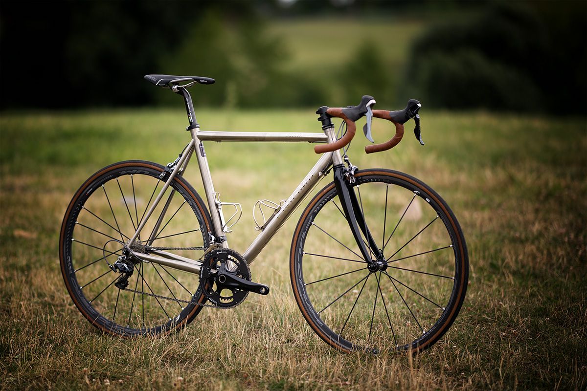

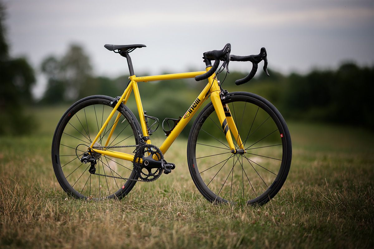

Sehe ich grundsätzlich genauso, mit der kleinen Einschränkung, dass wir Hobbyluschen dieses mehr und besser kaum wirklich "brauchen". Ich für mich kann einfach zu einem Rahmen greifen der mir gefällt, Stahl, Alu oder Carbon ist für mich aus praktischer Sicht nahezu egal wenn der Rahmen an sich sauber gedacht und gearbeitet ist. Ich hab 3 "moderne" Stahlrenner, mit denen ich auf der Straße so zufrieden bin wie im Wohnzimmer 🙂
Cinelle Nemo Tig (Stahl):
Enigma Esprit (Titan):
