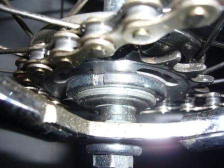

Technischer Einwand:
- Ohne Bremse und ohne Lockring -> fatal. Es passt ein Miche oder Campa Lockring, besorg dir einen. Wenn dieser nicht plan am Ritzel anliegt, muss ein Spacer dazwischen.
- "Ritzel Reich, Naben Campa Record" -> Die Kompatiblität ist zumindest fragwürdig. Campa Naben haben entweder ISO oder ITA Ritzelgewinde, diese alte höchstwahrscheinlich ITA.
Wenn das Ritzel, was sehr wahrscheinlich ist, ein BSA Gewinde hat, hast du damit das Nabengewinde umgeformt. Ob das irgendwelche Folgen hat? Keine Ahnung...

Du meinst einen Konterring aufgeschraubt nach dem Ritzel?Der ist drauf.
Ritzel ließ sich ganz locker drehen.Meinst du nicht, ich hätte es merken müssen, wenn es nicht gepasst hätte?

Na ein Konterring ist da wohl drauf.
Und wenn das ein Ritzel von mir sein sollte: Mach dir keine sorgen und lass dir nixx reinsingen, das passt auf Campanaben, das hab ich jahrelang rauf und runter und rauf und runter gemacht.
Nichts destotrotz, ohne Bremse auf öffentlichen Straßen halte ich nach wie vor für nicht besonders ratsam - auch wenns cool ist.
Ich habe unzählige Kilometer mit "Starre" auf der Straße gefahren, das ohne Bremse zu tun, wäre mir nicht mal im Traum eingefallen.
Autofahrer sind eben manchmal blöder als die Polizei erlaubt, und aus optischen Gründen würde ich nicht ins Krankenhaus wollen.

Ja, es ist eins von deinen.Schau mal lieber nach deinen Campa Gewinden. :D
Aso. Hab mich von diesem Bild hier irritieren lassen:
http://static.flickr.com/19/121300120_3fdd4e7d1d_o.jpg
Das mit dem Ritzel weiss ich ehrlichgesagt nicht genau. Fakt ist, dass das ITA Gewinde schon anders ist als ein BSA, und das im Zweifelsfall das Alu der Nabe nachgiebiger ist als das Stahl des Ritzels.
Allerdings ist das ITA Maß einen Tick GRÖßER als BSA, daher wäre es wahrscheinlich umgekehrt (ITA Ritzel, z.b. Miche, auf Shimano-Nabe) gefährlicher.
Ich hab schon mehrere Naben mit abgefetztem Gewinde gesehen bzw. in der Hand gehabt, daher bin ich sehr misstrauisch geworden und würde persönlich nur noch Zeug des selben Herstellers miteinander kombinieren.
Wenn man starr im Stadtverkehr fährt, muss die Nabe halt schon einiges mehr wegstecken als auf der Bahn, denn dort kommt die Kraft zumindest immer aus der gleichen Richtung.
Das Foto täuscht.Muss das Licht gewesen sein.Ich kann da schwarz erkennen, wo definitiv kein schwarz ist.Deswegen ein weiteres Foto als Anhang, auf dem der Ring besser zu erkennen ist.
Aber lelebebbel, meinst du nicht, daß sich das Ritzel ohne Konterring spätestens nach dem dritten mal skidden gelöst hätte? :jumping:
je nachdem wie fest du es angeballert hast?
Gibt schon einige, die mit Schraubkranznaben ohne Konterring rumfahren. Mit Loctite und so hält das in gewissen Grenzen scheinbar, halte es aber trotzdem für keine gute Idee.
