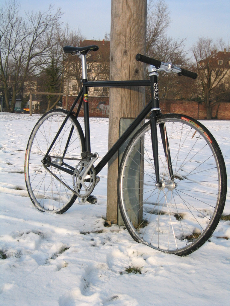

Hi,
eigentlich ist der Singlespeed-Galerie Thread auf MTB-News ja die öfters betrachtete Variante bezüglich Neuaufbauten, aber vielleicht wird das hier ja was. Also:
Seit 2 Monaten endlich fertig, den Rahmen habe ich im MTB Forum von Steelo gekauft. Details:
Naben Record, Felgen Mavic, Bremsgriff Weinmann, Bremse Campa Superrecord, Stueresatz Stronglight, Pedale MKS Bahn (alt), Dura Ace Kurbeln, Sattelstütze 'weiß nicht', Concor Geierschnabel Sattel. Grössere Photos bei mir im Photoalbum

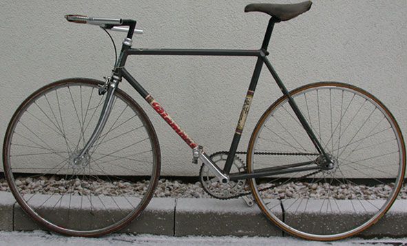

So, heute von meinem auch mal halbwegs anständige Fotos gemacht. Aktuell mit trendigem Flatbar Lenker ;)

da bin ich auch vertreten, wenn auch selten.
dort hab' ich diese fotos auch schon mal gesehen. :eek:
was machste eigentlich mit dem rost am eddie murcks?
