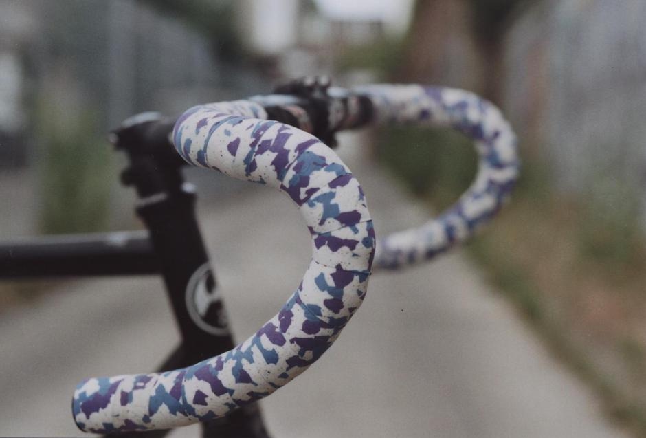

Hier mein neues Vigorelli (rh 56)
Lenker - Cinelli Ram 2 mit Lizardskins Lenkerband
Stütze - Cinelli Ram
Sattel - San Marco Regale Carbon FX
Laufräder - Mavic Ellipse (Vorne Gp4000s 23c / Hinten GP 24c)
Kurbel - Sram Omnium 167,5
Pedale - Look Keo 2 Max Carbon

schönet ding leon, super lrs! was isn das für nen rahmen und welchen compact lenker haste denn da dran?
rahmen ist der the dart von tokyo fixed denke ich mal.
für meine begriffe fuhr er sich um einiges zu träge. aber ist ja immer geschmacksache...
bin den mal paar tage gefahren und fand den lenkwinkel zu flach für meinen geschmack. bin dann auf goldsprint 13 gewechselt.
aber dir muss er ja auch passen. 🙂 schickes rad. viel spaß damit und kette rechts! 🙂
ach 74° gehen schon in Ordnung, meiner Meinung nach.
Beim Goldsprint hast du ja sozusagen auch nur das model und nicht den Hersteller gewechselt 😉
;-) tokyo fixed is auch colossi? wieder was gelernt. hehe.
naja, bin beide rahmen ausgibig gefahren. geo ist schon deutlich unterschiedlich. der goldsprint fährt sich um einiges knackiger, wendiger, spritziger und ist meines gefühls nach etwas steifer. der dart hingegen fährt sich ähnlich, wie mein alu cyclocrosser. ich bin kein experte, aber glaube nicht, dass der angegebene lenkwinkel stimmt.
ich bin kein experte. alles nur gefühlsangaben und ich kann mich natürlich täuschen.
Über den Dart kann man folgendes sagen: Viel Rad fürs Geld... zumindest als erster Eindruck. 74° Lenkwinkel und 35mm rake ergeben übrigens (fast) die gern gesehenen 60mm nachlauf/trail... identisch mit dem Goldsprint 13, der vorne rum ein wenig kürzer ist, was eben die Gewichtaverteilung auf dem Rad beeinflusst. :D
