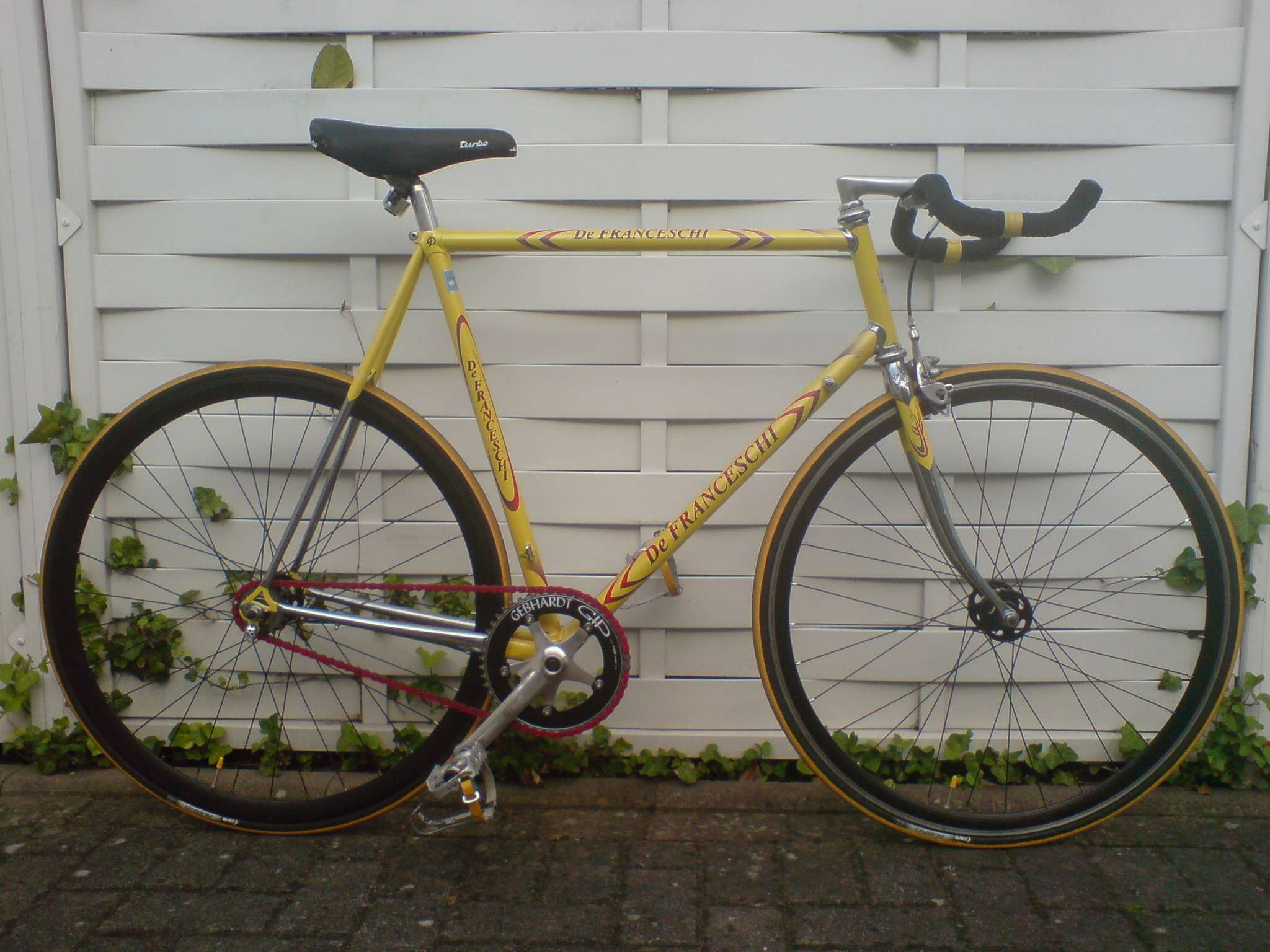

Kleines (Handy-) Update vom DeFranceschi:
Letzte Änderungen:
-Nitto RB-021 (380mm)
-Selle Italia Turbo (neu, aber schon gecrasht -Wheelies mit 1Promille sind 'ne doofe Idee!)
-KMC Kette, rot ("Cool Chain Light", glaub' ich)
-Kalloy Vorbau (in der Garage gefunden -War schwarz und es war 'ne Sauarbeit, den abzuschleifen...)
-Bremsflanke hinten gelackt.
-Klingel (!)
Frage an Euch: Spricht technisch was dagegen, vorne radial einzuspeichen? Würde mir optisch einfach besser gefallen.
(Nabe: Quando, Felge: Rodi)
AW: Fixed Galerie - Teil 2
kommt auf dein gewicht an.
laut aussage meines radhändlers gibts von keinem hersteller ne garantie auf die nabe bei radialer speichung (ausnahme: gab ma eine dura ace, die radial freigegeben war). aber bei meinem gewicht (70kg) meinte er ists an sich kein problem.

Momentan liege ich bei 89kg; da frag' ich wohl erstmal meinen local Dealer, was der dazu meint...
Reifen sind keine Luganos sondern Rubinos und zwar normale weil die Pros gerade nicht lieferbar waren. Zur Haltbarkeit kann ich noch garnix sagen, aber mal ehrlich: Was erwartet man schon von 13,-€-Reifen? Sind halt "Verschleißteile" und ein Wechsel ist ja jetzt auch nicht sooo der Aufwand...
Was ich aber zu den Rubinos sagen kann: Bei Regen sind sie voll... naja, nennen wir es mal "sensibel"! Da ich aber kein Kurier- sonder nur Schönwetter-Fahrer bin, juckt mich das auch nicht wirklich.

Zum Thema Radial: Als groben Richtwert kannst Du Dir den Nabenflansch mal genauer anschauen. Wenn da nicht viel Material über den Bohrungen ist, lieber lassen, ab ca. 3mm sollte das ok gehen. Hab auch letztens erst eine Dura Ace 7600 28h hinten links Radial aufgebaut und geht gut. Bin aber auch ein Fliegengewicht.

Erlangen ist eine reiche Radfahrerstadt. Straßen vom feinsten. Gekreuzte Speichen bringen nicht mehr Stabilität als radiale, eher sogar weniger, da die Speichen länger sind. Das Kreuzen dient der torsionsfreien Übertragung von Antriebs oder Bremskräften zwischen Felge und Nabe, nicht der Stabilität. Verlötete Speichen aussen vor gelassen. Der Schwachpunkt ist der Nabenflansch. Wenn der versagt kolabiert das ganze Rad. Andererseits gibt es auch Leute, die mit Spinergys rumfahren...
