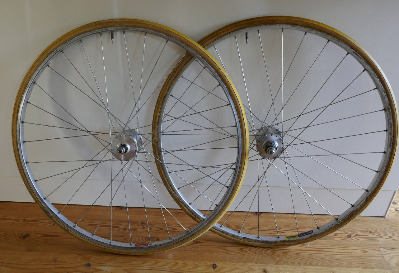

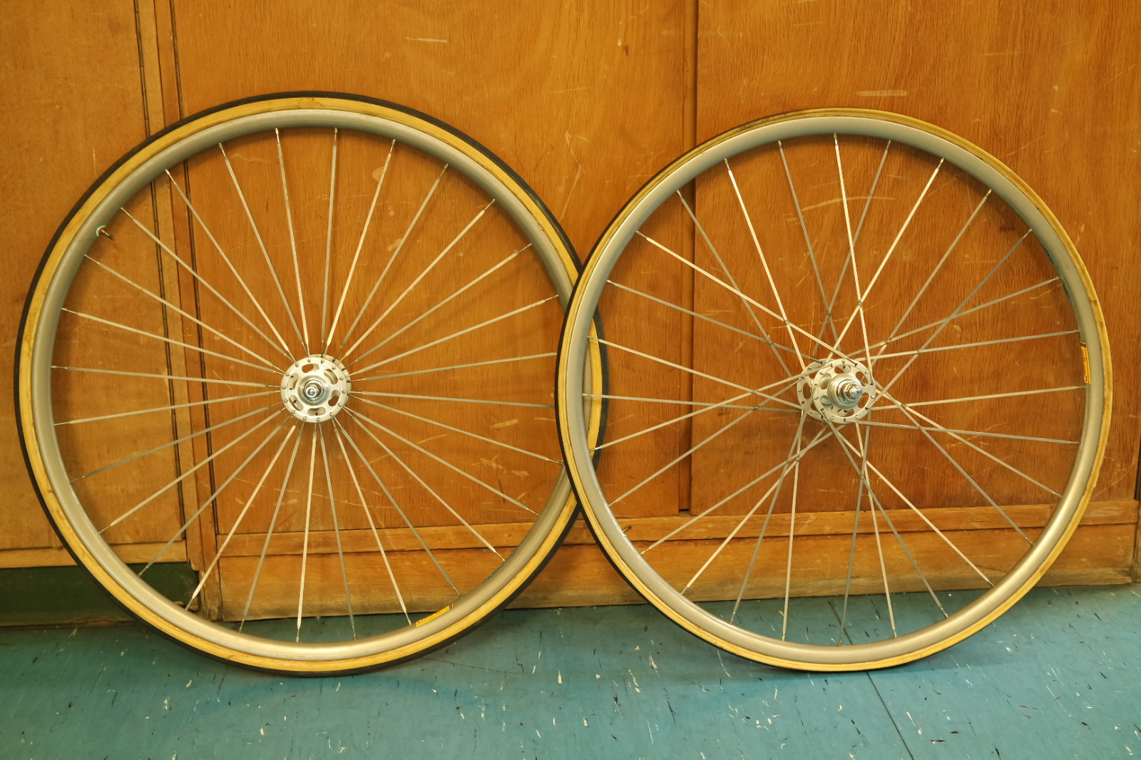

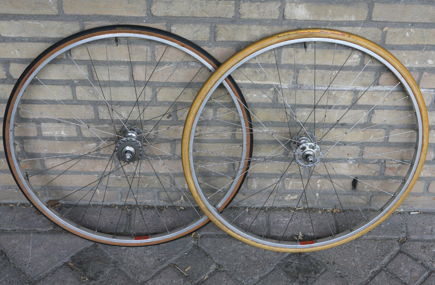

Die gezeigten Naben würden für mich nicht sonderlich gut zum Rahmen passen. Ich habe aber auf die Schnelle auch keine wirklich besser passende und noch dazu preiswerte Alternative gefunden. Außer vielleicht ein moderner Fixie LRS mit Novatec Naben.
Ansonsten passend zur Gipiemme Kurbel
https://www.ebay.de/itm/Laufradsatz...189772?hash=item2140bf264c:g:90gAAOSw0O9bFBgQ
Oder passend zu Campa in 28-Loch mit Messerspeichen
https://www.ebay.de/itm/Bahn-Pista-...491444?hash=item4d73df3bb4:g:GSsAAOSwfLxa~se2
Oder etwas zu neu mit Maillard 700 Pro
https://www.ebay.fr/itm/Paire-de-ro...321855?hash=item3d67abde3f:g:gJQAAOSwdPpbEs6X
