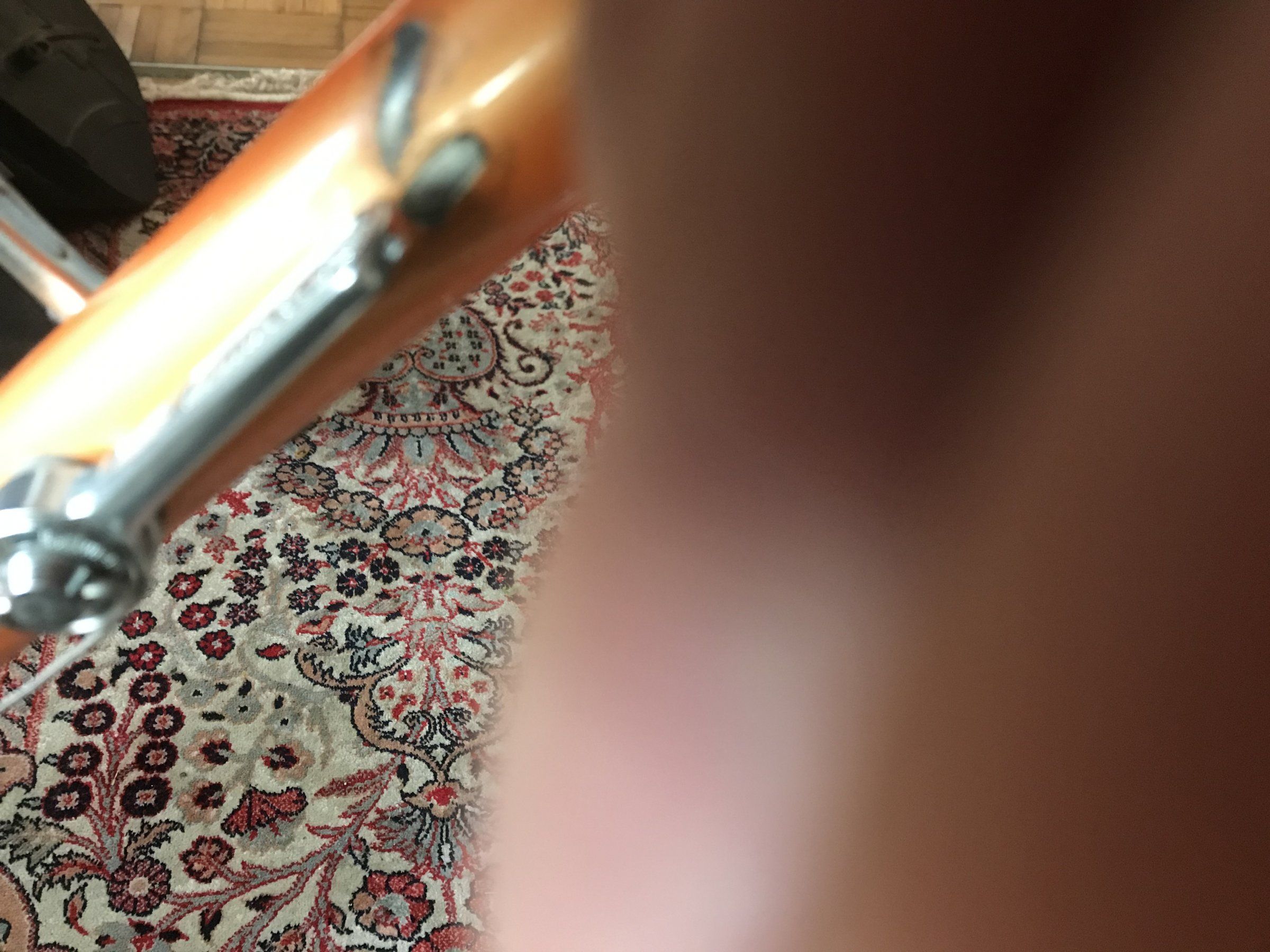

@Tichy
Danke das du das nochmal bestätigt und spezifizierst!
Und natürlich für‘s suchen nach den passenden Farben.
Hättest du nicht Lust das „Management“ in Sachen anmischen lassen zu übernehmen? Nur ne Frage!
Mein Rahmen würde sich freuen:

Das ist m.E. einfach einfacher wenn Du einen beliebigen Lackierbetrieb in Deiner Umgebung fragst ob die Lackstifte anmischen. Die Formeln sind Aquaprem-Mischformeln, wenn die damit nichts anfangen können sollte es auch der Name der Farbe tun :)

Das Problem bei den besseren Kogas ist das das meist Lasurlacke sind, also zweischichtig aufgebaut. Das bekommt man auch mit der passenden Farbe nicht wirklich gut hin. So meine Erfahrungen dazu.

Das gilt für das blau allemale. Damit kann man auch nur kleine Schadstellen so austupfen dass es auf zwei Meter nicht mehr so tragisch aussieht, selbst wenn der Farbton 100% passen würde.

Und das ist ja auch völlig i.O. so finde ich, man darf den Oldies schon ansehen das sie noch ihren Originallack tragen.
Aber schlimmere Kampfspuren dürfen durchaus kaschiert werden um die allgemeine Optik nicht zu stören.
Was die Sammelbestellung angeht war halt der Gedanke das es wohl für alle Seiten günstiger sein sollte eine große Menge anmischen zu lassen und die dann in kleinere Mengen zu splitten.
Eben nur für kosmetische Zwecke.
